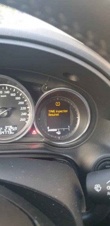

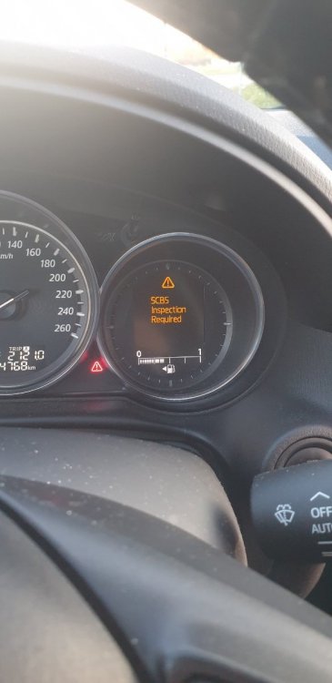

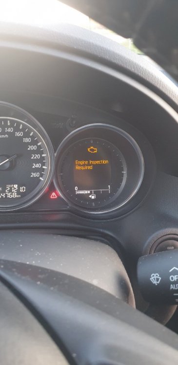

MAZDA CX5 2014 175KM
Pozdravljeni,
 danes se mi je na AC zgodil problem z avtom in sicer se mi je pokazalo na armaturi kot je prikazano na spodnjih 3 slikah(mali servis je bil delan dober mesec nazaj) Avto je zgubil moc in pri prestavljanju po domace povedano trokira, tako, da sumim da je nekaj z masino narobe. Če bi kdo vedel kaj je narobe bi res lepo prosil za mnenje. Lp
