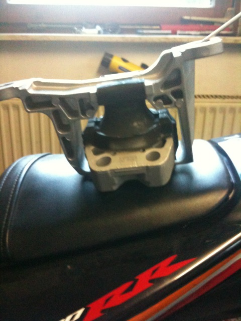

Nosilec motorja spustil olje - nadomestni?
Odvisno kateri nosilci...tudi moj stranski (se ga vidi od zgoraj), je bil uni?enmraztrgan, smo opazili pri menjavi kolektorja....."ponaredka" ni bilo za dobiti, sem preveril tudi pri Potokarju, sploh ga ni v katalogu. Tiste male pa se da dobiti. Zdej ne vem katerega ti misli?, ta moj se mi ni zdel ni? hidravli?en :)
