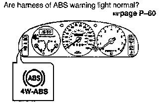

Pomeni, da ti ne deluje sistem ABS.
Preglej senzorje pri na kolesih. (tam kjer se ?tejejo zobje)

Je pa tole direkt iz Service manuala!
Taka lu?ka in oran?no ozadje ima
Ja ta lu?ka ampak ne pi?e ABS. Avto je narisan- to je isto?

Lu?ke se ne vidi.
Je tak?na?
Samo da je v sredini avto namesto ABS
Ne vem zakaj se ne vidi mogo?e sem kaj narobe naredil. :(
To?no tak?na je. Zdaj sem bil pri vulkanizerju in sem pogledal ko je dal gumo dol je res en kabel z izoler trakom povit samo nisem mogel dobro pogledati ker je bilo vse mokro pa ?e gu?vjo je imel pa se nisem tam motal preve?.
