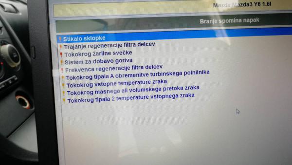

zdravo, na mazdi 3 2005 1.6 smo odstranili dpf... avto zdej gre ko nov, ampak kaze oranzno lucko za motor in itak bolj kadi...
bi mogu kj predelat vbrizg oz predelat mapo vbrizga da bo vedu avto da ni dpf in bi pol manj kadil? kdo kaj ve o tem?

2 leti in 35.000 km .... pred 10.000 km je bla menjana turbina ker je avto kadil ko norc in turbo je zvizgal.... po menjavi ni kadil vec oz malenkostno, pac normaln ker nima dpf... olja spije na 10.000km 2deci
in teh 10.000 km je sel lepo,edin akumulator je bil menjan ker so svetile vse lucke ko jelka...so ga pomerili in je bil hin....no po menjavi pa vse ok neki cajta... pol pa cez noc zacel zezat zdej da enkt gre,drugic ne....

danes sem dobil rabljen maf, malo je bil masten, zato sem ga spucal z sprejem za maf... posu?u in zmonteru, pa nov zracni filter sm dau.... in pol sm za minuto se akumulator odklopu...
zalaufam in avto gre, vendar ni se vse ok... ce se odloci bo letu ko norc, ce ga neki prime pa ne gre nikamor, glih ponavad k grem prehitevat pa gas do podna nahitro... takrat ne pospesuje kot bi mogu... tko da ubistvu maf ni krivec, pomoje neki na ?tromu, ...neka malenkost je loh, sam tezko bo najdt...
uglavnem cist isto se avto obnasa kot avtorju te teme goranu.... pa ista avta imava....
jutr bom se enkt mrzu avto odklopu akumulator za dlje casa in pol vzgal in pustu da en cajt laufa da se mal racunalnik nauci ..mogoce bo kj bols

v?ge kot mina, pri minus 10...... tud vro? , laufa kot nov res....  le na obrate no?e it, nad 2400  gre s te?avo kot bi ga nekaj du?ilo oz neb meu goriva itd.... filter nafte je bil menjan lani,,   nevem kaj ga zajebava, res me zanima kaj bo....
glede dpf zakaj je napaka... verjetno zato ka?e ker je odstranjen... nevem
je pa maf tak   https://cdn.autoersatzteile.de/thumb?id=965589&lng=si&ccf=21875998

dpf je mogu prejsnji lastnik o?itno odstranit.... drga? bi ga pa mogu imet ja..
pa ni dpf zabasan ker avto je ?el ko raketa...zjutraj pa ne... dpf je satovje ki se s?asoma zaba?e in avto je skoz bolj len itd.... to je logi?no
pa tud avto gre vsake tolk kr dobr, 95% pa nikamor... torej ?e bi bil dpf neb ?ou nikol n?...
najbl sumim maf... sam je nov 100? in ga za brezveze kupovat ne mislim, ker sigurno pa? ni, morem najdit enga ki bi posodu za sprobat, a ga ni. tud rabljenega ne najdem..
