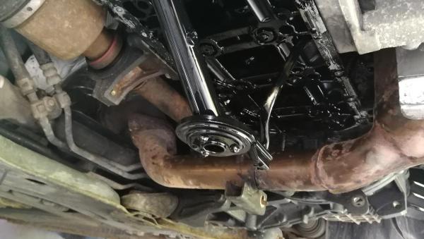

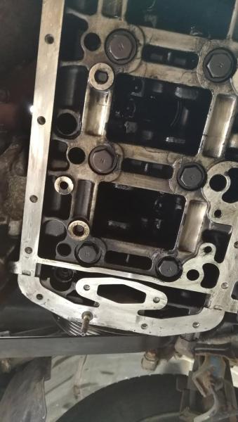

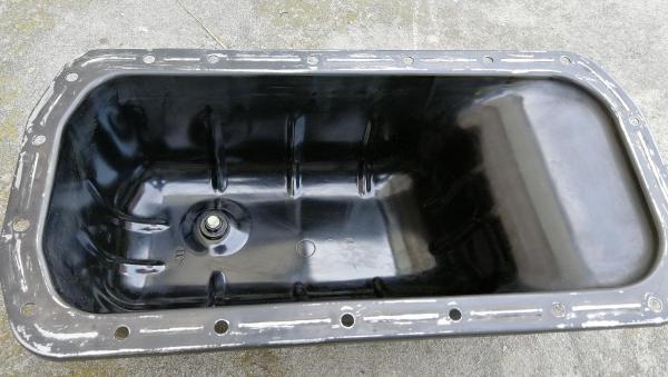

ima pa zdej 250.000 km.... k hisi je prsla pri 215.000... in ker so vsi strasili da je zihr vse zabito sem snel karter... ma je blo dobesedno kot novo ....

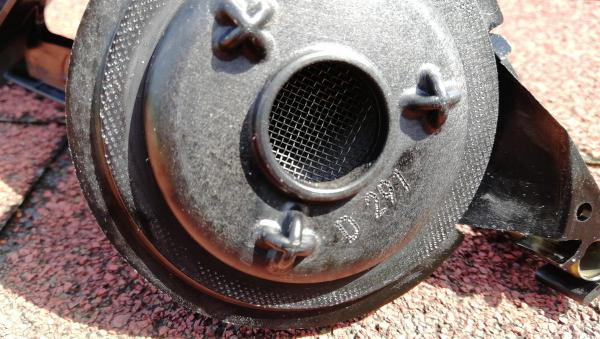

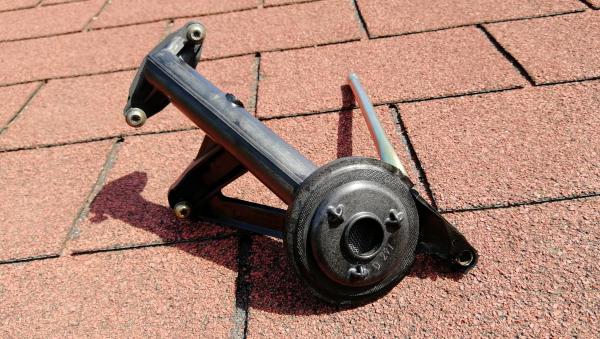

kaj drugace si imel sito v karterju ti dejan ok al zabasano? mrezica na vijaku je bla zabita??

ker sem bral da se res lahko zamasi sito v karterju in ne maze dovolj sem danes sam razkopu zadevo in ugotovil da sem delal brez veze...vse je kot novo... mrezica je bila brez ene same smetke... karter brez usedlin.... nevem kaj bi oni prali????
