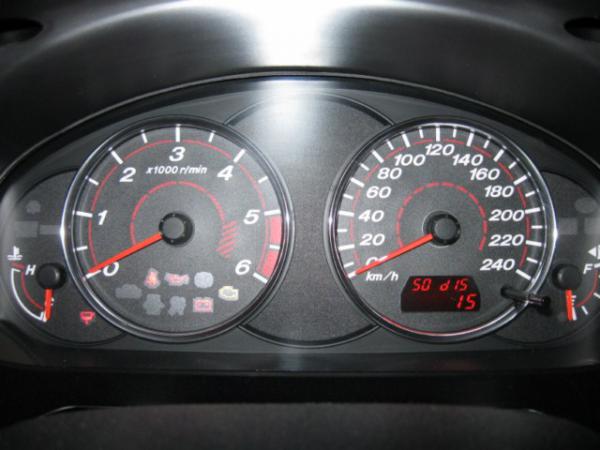

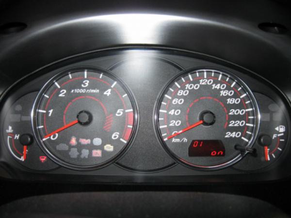

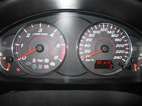

?e enkrat na kratko, kako se nastavi podatek o povpre?ni porabi na 6ki...
1) tipko za reset ?tevca kilometrov dr?imo pritisnjeno, in hkrati vklju?imo kontakt (pri tem se izbri?e stanje dnevnega ?tevca kilometrov - opozorilo za tiste, ki s pomo?jo tega spremljate porabo, pred posegom nastavite ?tevec na stanje B, ki ga ponavadi nobeden ne uporablja),
2) tipko za reset ?tevca dr?imo tako dolgo, da se na prikazovalniku na kratko poka?e "lese" in potem stran na sliki, zatem tipko izpustimo:
3) s tipko za reset ?tevca se potem pomikamo naprej po meniju do oznake "50 d15", kjer v spodnji vrstici vidimo nastavljeno vrednost (-15, -10, -5, 0, 5, 10 ali 15):
4)s tipko "INFO" ob radijskem prikazovalniku nastavljamo novo ?eljeno vrednost
5)na kratko pritisnite tipko "CLOCK" in potem za ve? kot 2 sekundi tipko "INFO" da zasli?ite signalni ton,
6)odvzamite kontakt, in to je to...
7) opazujte, ?e se je to?nost prikaza spremenila v ?eljeno smer :)
?e deluje... ne vem...
