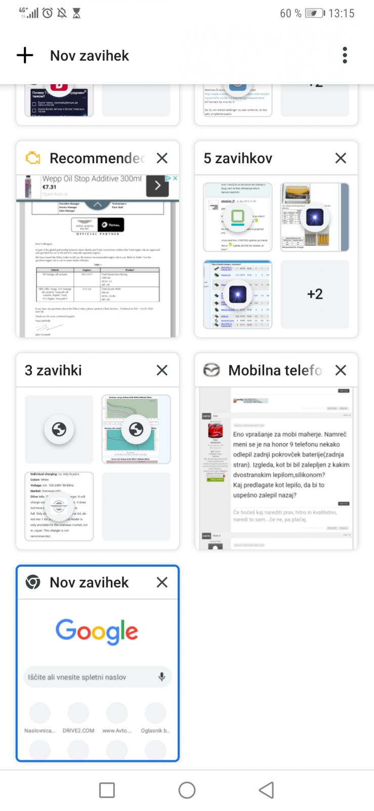

Hmh, a mi lahko kdo pove ?e se v Chromu da spremenit to da mi odprte zavihke me?e pod neke skupine. Prej tega ni bilo, verjetno je kak update to zjebal.
Telefon je Huawei Mate 20PRO, Android 10
Za la?je razumevanje prilagam sliko zavihkov v Chromu
