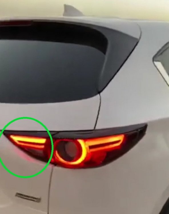

Rođak je kupio CX-5 za zadnjim LED lampama.
Moj CX-5 nema straga LED i čak unutarnji segment (na vratima) ne svjetli.
Kada bi kupio te segmente, mogu li na vratima očekivati ožičenje i samo spojit ili nema ništa?
