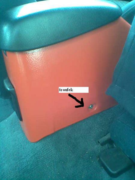

Naslonjalo za roko je pritrjeno z dvem ?raufi, ki jih najde? na vsaki od straneh.
Od?raufa?, pa malo gor potegne?.
Pol se preseli? na prednjo stran, tudi tam malo dvigne? ta kos, ker sta dva vertikalna zati?ka spredi, kjer se stikata naslonjalo in plastika, ki sledi pol v sredinsko konzolo.
Pa lepo iztakne? ven.
Saj ko po?tudira?, je ?isto izi...ker je sestavlena kabina, kot iz lego kock.
Pol sta pa dva ?raufka, ki dr?ita sredinsko konzolo (kjer je menjalnik), ?e gleda? iz pti?je perspektive, od?rauba? ?e bu?ko menjalnika in lepo sname? drug kos.
Malo gor in malo k sebi oz. proti zandnjem delu avta.
Zanimivo...?est raufkov, pa pride? do ?tevca in razmontira? pol armaturke. :)
?e kaj rabi??
PS.: Bodi EXTREMNO ne?en...?e ne gre zlepa, ne pipaj s silo, raje potipaj in najdi kje kaj dr?i.

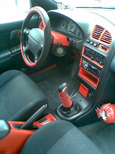

Evo...KONJEC!!! (Do nadaljnjega...je ?e neki barve ostal :D )
Pogled iz sovoznikove in pogled iz voznikove strani:
Po tleh pa ?e rde?i predpra?niki...naknadno.
Zato pa prosim, ne gledat tistih kamen?kov po tleh, ker ni blo cajta it s sesalcem drgnit!
Pa verjetn tud sede?i v kombinaciji rde?e-?rna (200?). :bravo:

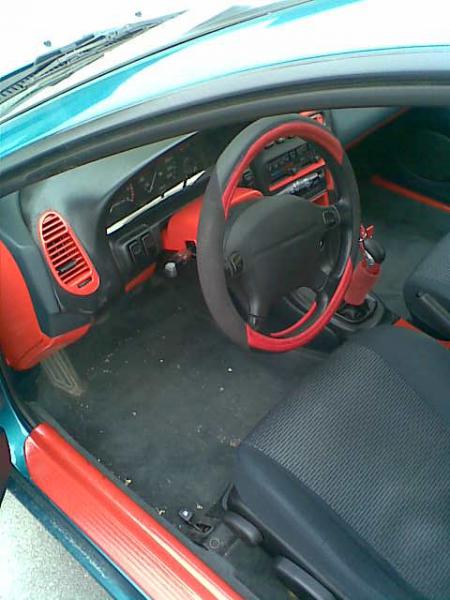

Tko...rahel predogled, kako in kaj sem si zamislu...?e ni fertik, ker dolo?ene stvari ne grejo po planih. :P
Tko izgleda razkopana armaturka:
Postopek in ubadanje (za ve? slikic barvanja nism mel ?ivcev):
No in pol kon?ni izdelek...
