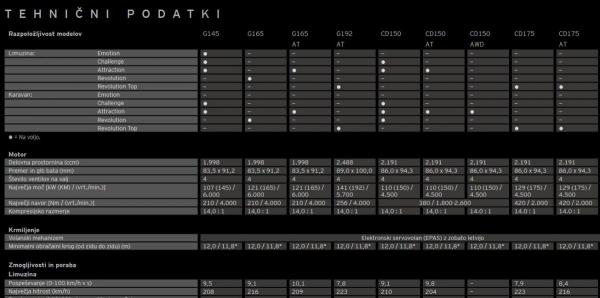

Bencinar rabi obrate. Ne vem, no 9s do 100 km/h ni ravno po?asi, sploh ker gre za atmosferca.
175 dizel vs. 165 benz je dobro sekundo razlike do 100 km/h. ?e bi bil menjalnik od dizla, bi verjetno tudi bencinar bolje pospe?eval. Pa tudi 100 % ve? navora (210 vs. 420) se mora nekje poznati. :)
Povezava za deljenje
Kje si to zasledil? Jaz sem s strani 2 tunerjev in ?loveka, ki se dejansko ukvarja samo z mazdami (hobi tuner) prejel info, da je razlika samo v SW, vse kar je mehanskega, je ENAKO. Izjema je menjalnik, ki ima pri ?ibkej?i verziji dalj?e prera?unane prestave. Glede razli?nih odmi?nih velja morda za 150 vs. 175 dizel, ?eprav se oboje ?ipa na 210 PS.
Tehni?ni podatki za 2,0 bencinarja:
0-100 km/h
G145 9,5 s - ni treba menjati v 3.
G165 9,1 s - ne vem ali je temu tako, lahko kdo poda izku?nje iz prve roke?
Druga prestava gre pri G145 do cca.115 km/h, tretja do 165 km/h, obe vrednosti od?itani po ?tevcu. Se ne bi ?udil, ?e je kon?na hitrost dose?ena v 4. prestavi. Pri G165 je to 5. prestava, 6. je samo za ni?anje obratov. Morda bi bila na 170 PS ?ipana G145 celo hitrej?a od G165 v pospre?evanju 0-100 v primeru, da pri je pri 165 potrebno menjati v 3 pred stotko. Vsekakor poro?am, ?e se odlo?im za ?ipanje. Mimogrede, G165 se ?ipa enako, na 170 oz. 180 PS, odvisno od (morda tudi deloma zavajujo?ih) podatkov posameznega tunerja. Dvomim, da se pri 165 verziji da pridobiti ve? kot 5 PS.
