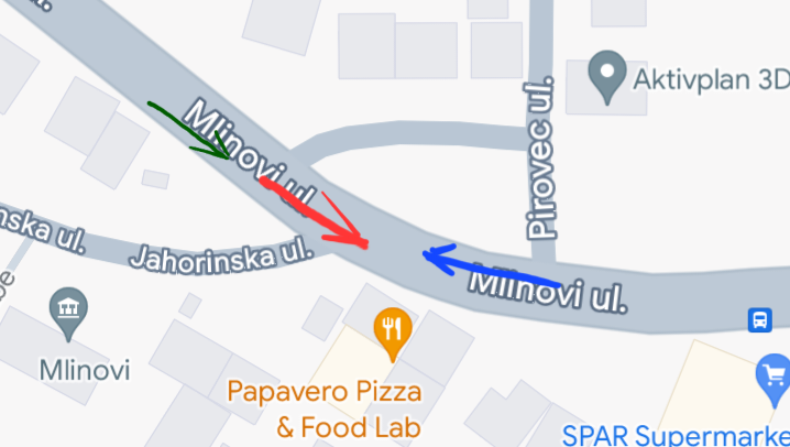

Vozim cx-5 (crvena strelica) u laganom lijevom zavoju. Iza mene drugi auto (tamno zelena strelica).
U susret mi dolazi auto (plava strelica).
Vozi blizu bijele crte, ništa strašno. Ima mjesta, mogao bi proči autobus.
Ali moja mazda je zapištala i na ekranu napisala BRAKE!
U međuvremenu smo se več mimoišli.
I mazda nije zakočila, što je jako dobro jer vozač auta iza mene nije imao razlog očekivati da bi ja tu mogao naglo zakočiti.
Tu se vozim svaki dan i to je mazda napravila prvi puta u toj situaciji.
Još 2 puta, u 4 godine,  je napisala BRAKE! kada je auto ispred mene naglo usporio.
Nikad nije zakočila, hvala bogu i mazda inžinjerima.
Sad se ja pitam, ima li moja mazda sustav da sama koči?
Dali to upozorenje (beep beep    BRAKE!)  ide uvijek prije samostalnog kočenja?
