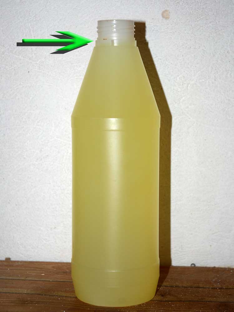

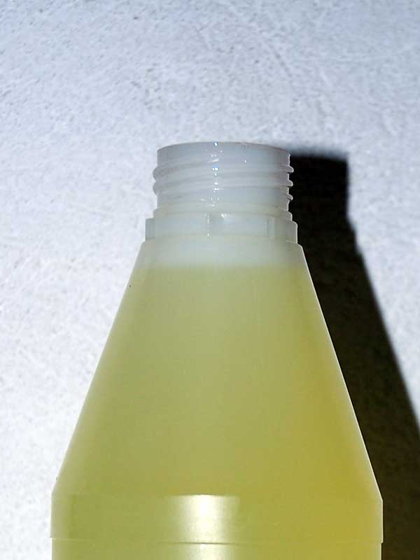

Tankanje in velikost tanka
No evo prvo konkretno informacijo na to temo,?e smem..
Sem par dni nazaj tankal in ob enem nalil tud 10 litrsko kantico,
rabim za kosilnico , pa pozim za frezo..
Ker sem nalil to?no 11,00 litra, to?no da potem la?je odra?unam kolk gre v avto,
sem se odlo?il ,da bom mal prelival in polival v?eraj..
Me je res firbec zagrabil ,ker ste se tolk razpisal, kolk res dobi? na pumpi. :D
Najprej je dejansko problem dolo?it kolk je liter ,?e nima? kake lab. menzure.
Jaz je nimam, da presko?im ?torjo o raznih kozarcih in ostalih gospodinjskih pripomo?kih.. :lol:
Na koncu sem uporabil tole litrsko fla?o od a?i?evega kisa,
(ga toplo priporo?am bajdevej) :bravo:
se je izkazala za liter pri nakazanem robu.
In tako sem napolnil 10 krat...
Enajsta pa je dosegla takle nivo.
Glede na gospodinjsko (ne )natan?nost meritve menda ?isto uredu ,
Alkaj.. :ne vem:
V gara?i je pa ?e zjutraj smrdel po bencinu.
Vse za sveto resnico in ?iste ra?une... :lol:
