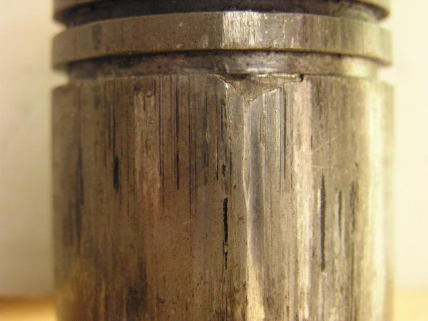

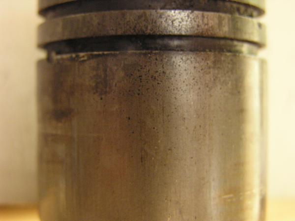

no ?e slike batov-so od mojih mopedov ja no sta zlo razli?na in tuki se vidi kvaliteta olja
tuki je bila me?anica 2% z huskvarna oljem, vo?eno 2 sezoni z HP (high preformance) Fr?o tastar z original avspuhom 75 km/h
to je pa po enomese?ni uporabi LP istega f?ija z 60 km/h in pa penasol oljem in 3 mese?ni vo?nji
PS ta dva bata ?e dolgo nista v uporabi zato se je ?e lahko na kak?nem ?e za?ela naberat ?kaja
od kak?nega ve?jega motorja bat bom pa jutr probu slikat.
