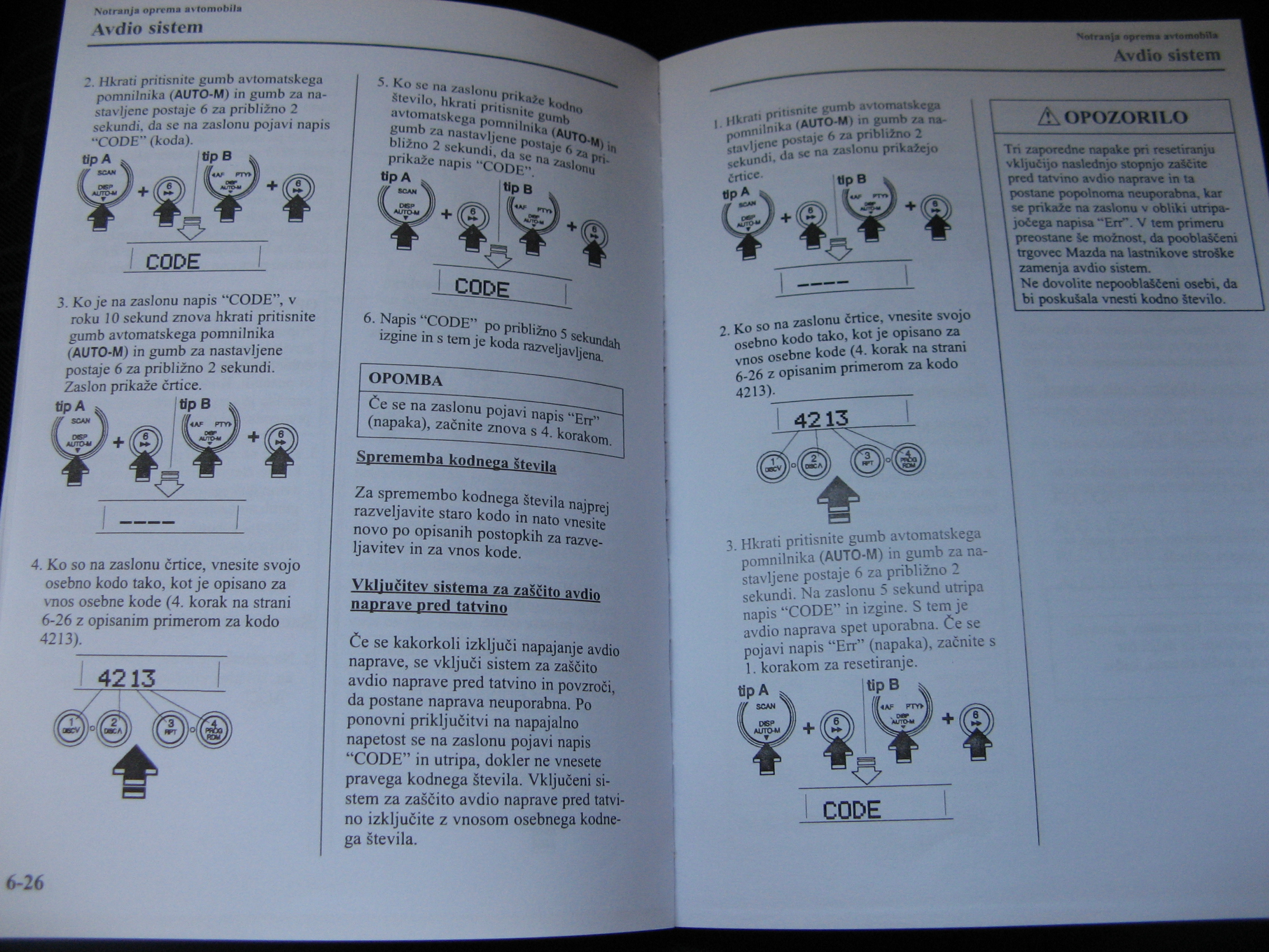

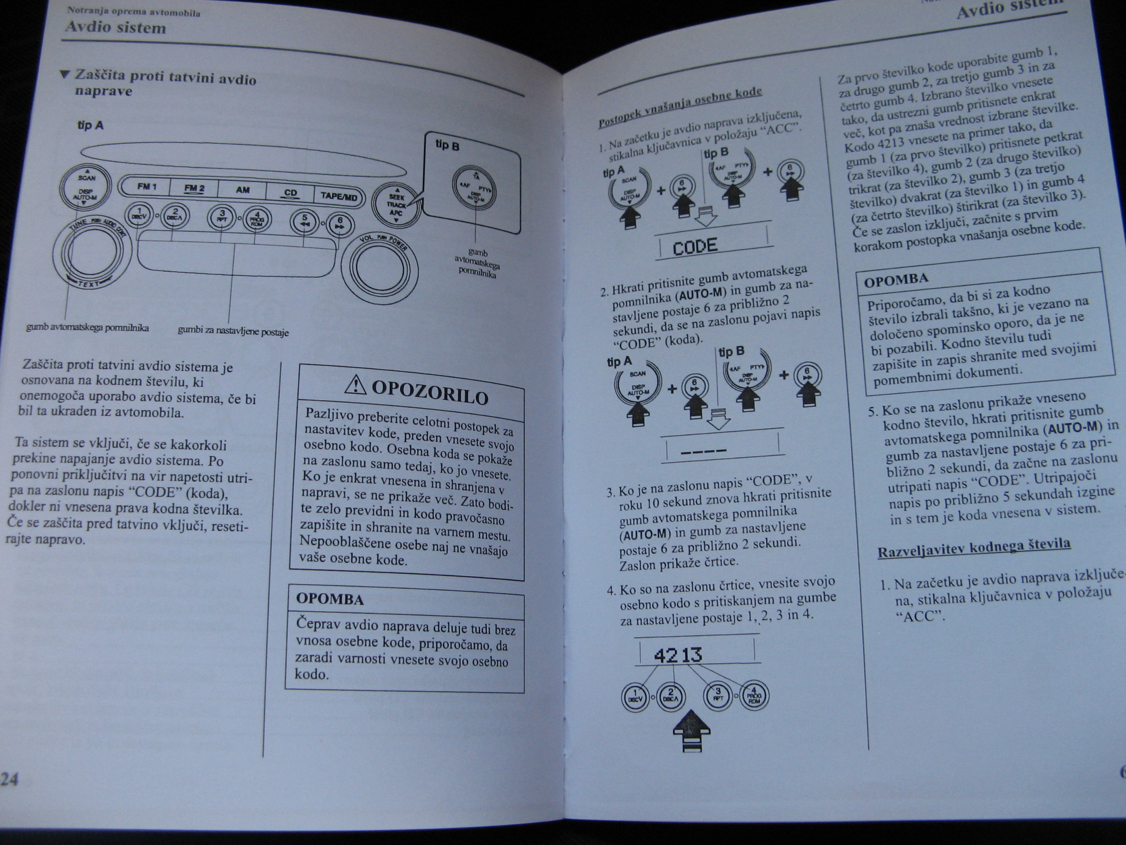

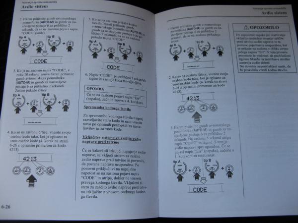

Mene pa zanima, ali se da ugotoviti, ali ima? radio zakodiran. Da ne bom slu?ajno ugotovil ?ele, ko bom menjakl akumulator....in bo prepozno... :unsure:
se da ja...poglej v navodilih
ce nimas bom jaz pogledal doma
OO, nimam navodil, mi jih niso dali zraven... :( Bi prosil, ?e bo? imel ?as. Ker grem na morje ?ez par dni in da se slu?ajno kaj ne zgodi...:D

ce hoces kopirat cela navodila pa mas tudi na voljo
mogoce se jih pa da dobiti tudi prek mms-a?

kowkele evo ti
aha se to: se pravi ko ptistisnes auto-m + 6 in se ti pojavi "code" to pomeni, da nimas kode, ce pa se pojavijo crtice "----" potem ga mas.
