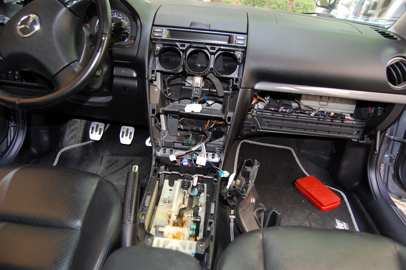

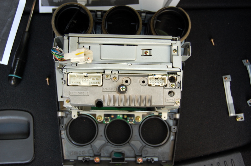

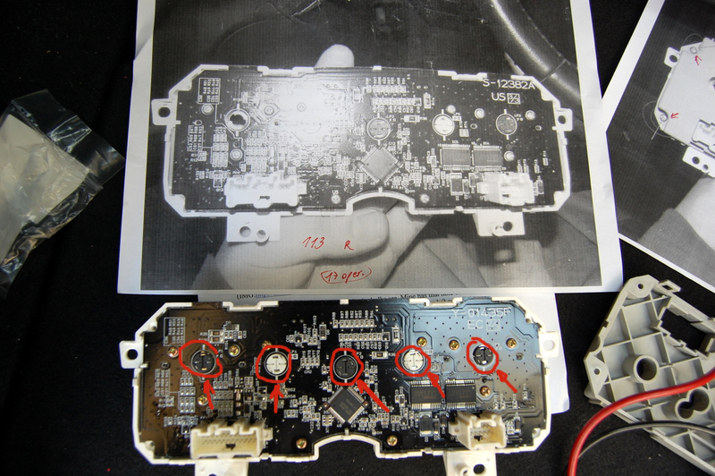

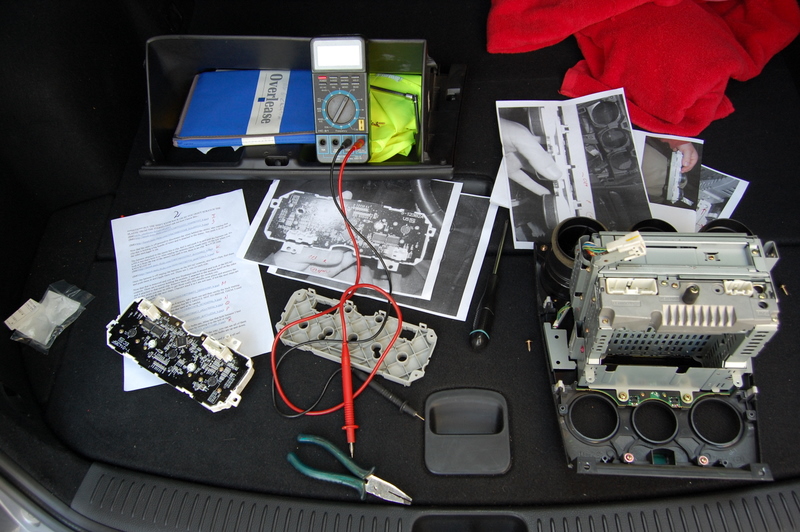

Alex Napisano 24. maj, 2009 Prijavi Napisano 24. maj, 2009 No,danes sem imel kak?no urico fraj in sem se odlo?il,da zamenjam ?arnico klime,ki mi je ?e dolgo nazajcrknila.Oboro?en z "na?rti" i orodjem sem se lotil. ?e jo bo ?e kdo menjaval je tale na?rt zelo zelo uporaben.http://forum.mazda6club.com/index.php?showtopic=111528 Za vse skupaj (?e razdirate prvi?) porabite kak?no urico.?e bi se (in ko se bom moral) bi to re?il sedaj v pol urice.Res je simpl. Tudi,ko bo izgledalo tako se ne ustra?it.Vse je pod kontrolo. Za "delovno mizo" mi je slu?il prtlja?nik.(spodaj) To so pa ?arnice za osvetlitev tipk. Mimogrede lahko zamenjate ?e filter klime kabine,ki se nahaja pod predalom za dokumente. Kdor ni ?e videl zadnjega dela radia+cd changerja. Najbolj?e pri vsem pa je to,da ko sem vse skupaj sestavil sem ugotovil,da mi je tudi ?arnica prvega gumba klime crknila-par dni nazaj naj bi bilo to. ?e to.Ko sestavljate vse skupaj nazaj pazite,da ne po?kodujete konektorja od vtika?a 12V pri pepelniku. Z tem sem se ubadal ve? kot z celotno zadev??ino. Citiraj

bucek Napisano 29. oktober, 2009 Prijavi Napisano 29. oktober, 2009 Na?el sem velikost 3 in 4 mm (HTE). A kdo ve katera velikost je bolj prava. mi?n komplitid V hteju sem kupil ?arnice, ki imajo ful dolgo rde?o ?ico (na ?alost pletenico, pb 30cm dolgo). ?ico je potrebno olupiti, olupiti je potrebno tudi ?rno bu?irko, ki prekriva spoj in del ?arnice. Nato odcvika? dve ?i?ki (od ?estih ki so v pletenici - druga?e je rahlo predebelo) in ovije? okrog originalnega nosilca. Natakne? barvno prevleko. Pa?e kot na original. Pri monta?i pa je potrebno paziti na konektor od v?igalnika (kot je ?e avtor te teme opozoril). Finta je v tem, da potisne? vti?nico do polovice ven (stisne? jezi?ek na vti?nici in gre zlahka). Potem lahko brez te?av zmontira? pokrov. Ko je pokrov zmontiran, potisne? vti?nico na svoje mesto. Originalna velikost ?arnice je: premer 4mm, dol?ina 9mm.Zgleda pa tako, da je samo bu?ka in dve ?ici direkt ven. Citiraj

YavarYe X6V6 Napisano 29. oktober, 2009 Prijavi Napisano 29. oktober, 2009 Originalna velikost ?arnice je: premer 4mm, dol?ina 9mm.Zgleda pa tako, da je samo bu?ka in dve ?ici direkt ven. Te popravim prava ?arnica je fi 4,2 X 11,7 milimetra, ven ?trlita samo 2 ?i?ki brez izolacije, dolgi cca 20 mm.?e kdo rabi imam na kilo. Citiraj Kolega švaba mi je zadnjič rekel, ko sva se malo zapeljala z MPS. "Life is too short, to drive slow-shitty cars."
