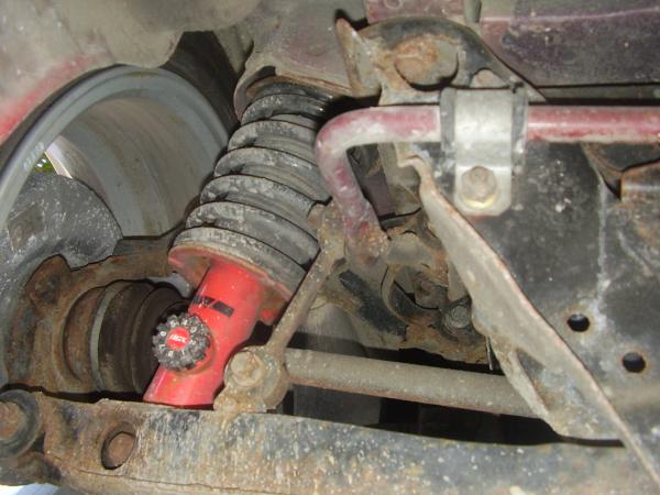

Torej tu prilagam nekaj INFOrmacij:
Predmet / opis predelave vozila: Vozilo je zni?ano
Vgrajene so nove spiralne vzmeti firme EIBACH
spredaj: EW 5517001 VA
zadaj: EW 5517002 HA
Montirani so novi stabilizatorji / vzvojne palice EIBACH (rde?e),
Anti ROLL KIT, koda: 5517320.
spredaj: premer = 24 mm, ima 2 to?ke / izvrtine za nastavitve trdote
zadaj: premer = 15,5 mm, ima 3 to?ke za nastavitev
(original MX5 stabilizatorji: premer spredaj = 19 mm / zadaj = 11 mm)
Uvoz, dobava in monta?a (1997) = firma AMORTIZER.
AMORTIZER TEHNOLOGIJA PODVOZIJ D.O.O. Videm 21 B, Videm 1262 Dol pri Ljubljani
T = 01 563 80 31.
Homologirano 2005. :jupiii:
Na pobudo Simona dodajam ?e:
Pri Amortizerju so mi pri?vrstili stabilizatorje z nastavljivim ?leni z kovinskimi pu?ami
kot to delajo za rally avte - "UNIBAL-gelenke". To je zelo trda povezava,
ki pa se v cestnem prometu - po moji izku?nji - NE obnese. :vskalo:
Zakaj ?
Iz pu?e se hitro iztisne mazivo kar povzro?i v praksi zeloooooooo neljubo ?kripanje,
ki je predvsem v kabriju zelo mote?e - za voznika.
Vgradil sem tudi druge amortizerje, ki so nastavljivi.
Osebna ocena je OK; preizkusil sem "zadevo" tudi na pisti MOBIkrog, Cerklje. :vesel:
Podatki:
Novi amortizerji KaYaBa, nastavljivi, 1 - 8 stopenj trdote.
Tip: KYB AGX, koda = 741015 in 741016.
Uvoznik in dobavitelj = EUROTON,
Monta?a = avto-servis COSMOS (2004).

Na pobudo Symona dodajam ?e:
V firmi Amortizer so mi stabilizatorje pritrdili za navojnimi ?leni z vrtljivimi kovinskimi
pu?ami (UNIBAL-gelenke) tako kot to delajo za rally avtomobile. To je zelo trdna / toga in glasna vez.
Meni se v praksi v cestnem prometu NI obneslo. :angry:
Zakaj ?
Ker je pri?lo do prehitre iztisnitve maziva iz pu?e in je vse skupaj zelo ?kripalo,
tudi pri po?asni vo?nji, kar pa je pri kabriju zelo mote?e.
Potem sem zadevo premontiral nazaj na "klasi?ne" po?e z gumi vlo?kom.
Naj ?e dodam nekaj o nastavljivih amortizerjih:
Sem jih preizkusil tudi na pisti "MOBIkrog", sem bil zadovoljen. :jupiii:
Naj ?e kdo kaj doda, svoje izku?nje +........
