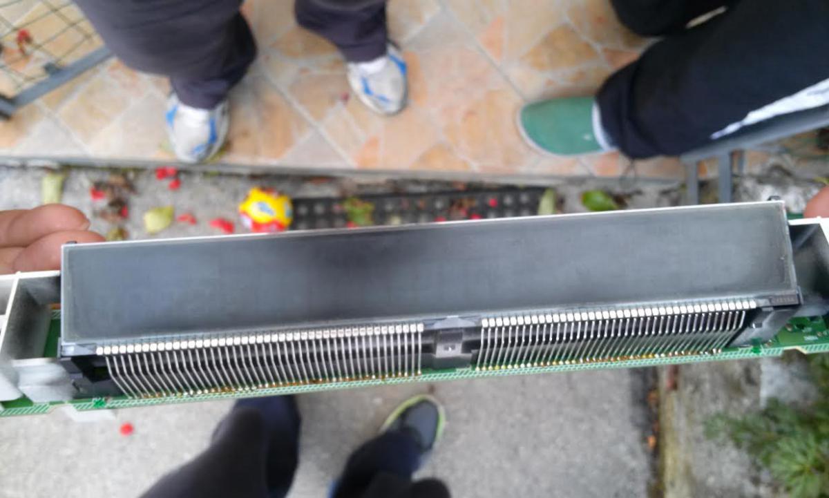

Verjetno se vam je za?elo dogajati podobno, da so na radio LCDju od mazde6 po zimi (oz ?e med njo) za?eli crkavati segmenti, za vse skupaj je kriv hladen spoj v ?e dotrajanem kontroler ?ipu v celotnem modulu ki poganja lcd, namre? ta lcd je pozimi precej na toplotnem udaru (od minus 15 se v par minutah vse skupaj segreje do +25), kar povzro?a "hladen spoj", to je.. ko se dejanske nogice ?ipa od temperaturnega raztezanja lo?ijo od spoja, in nimajo ve? kontakta, tu je lepa mikroskopska slika kaj se zgodi:
Zadevo je potrebno odpreti ter nogice ponovno prispajkati, to je delo za zelo dobrega ?tromarja ki opbvlada SMD ter razspajkavanje, brez tega znanja se sploh tega posega ne lotite!

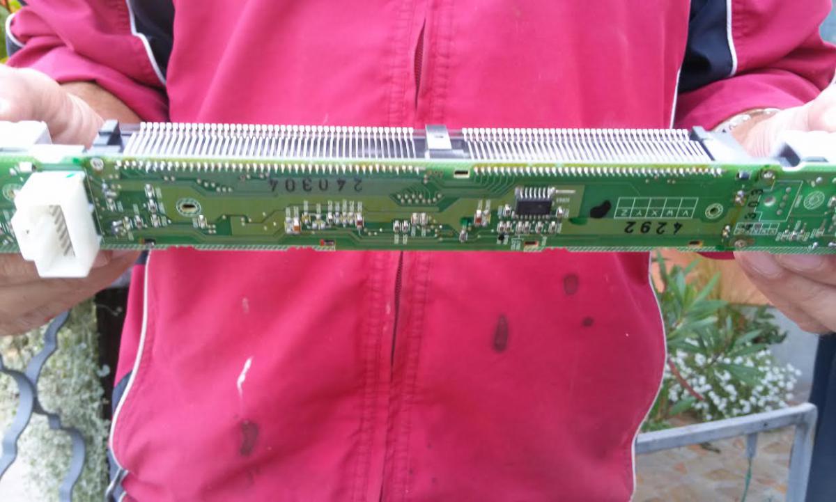

Zdaj je potrebno je odspajkati kovinski ??it, na 3 mestih, Stvar se lahko zelo lepo razspajka z pletenico za razspajkanje, vmes se odstrani ?e rde? razpr?evalni filter svetlobe (ta del ne stran metat, ker poskrbi za enakomerno osvetlitev lcdjeve povr?ine)
Slika tega koraka mi manjka, plastiko iz modula je potrebno odstranit da pridemo do osrednjega dela modula.
Ker ne bomo odspajkali celotnega lcd modula iz glavne plo??e, se lahko enostavno na 3 mestih odstrani plastiko, ki onemogo?a da se stvar enostavno da narazen.
Naslednje je treba odstranit plo??ico z led diodami, dobro si je tu tudi ozna?iti kako je bila plo??ica obrnjena - za vsak slu?aj ;)
Led modul odstranjen, zgleda takole.. mogo?e da komu idejo za kak?no modifikacijo ledic v drugo barvo? ;)
Zdaj smo pri glavnem ?ipu, ta je zalit z nekak?no elasti?no smolo (kot zanala??, da nam onemogo?i popravilo), zadeva je verjetno zalita zaradi vibracij, odstranitev smole je mo?na na ve? na?inov, tu smo se poslu?ili skalpela ter malo potrpljenja:

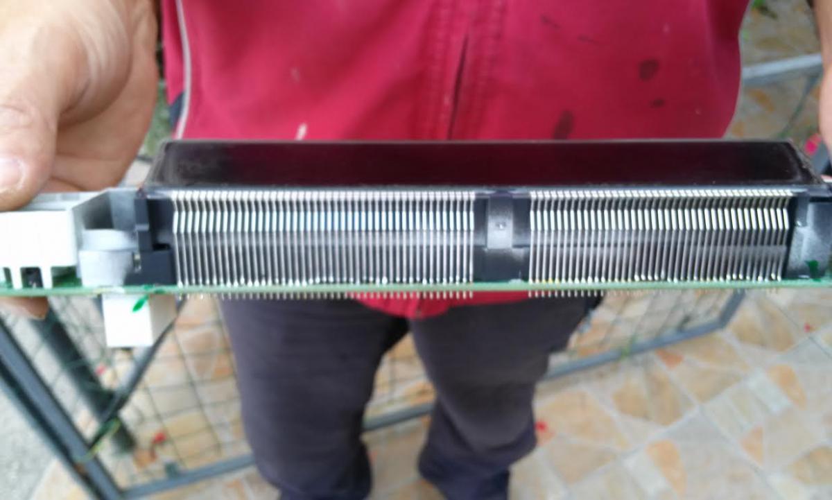

Glede na to kateri del lcdja ima fu? segmente ponovno prispajkamo na vezje tisto stran ?ipa, uporabimo kvalitetni cin za spajkanje:
Rezultat: vse deluje BP :)

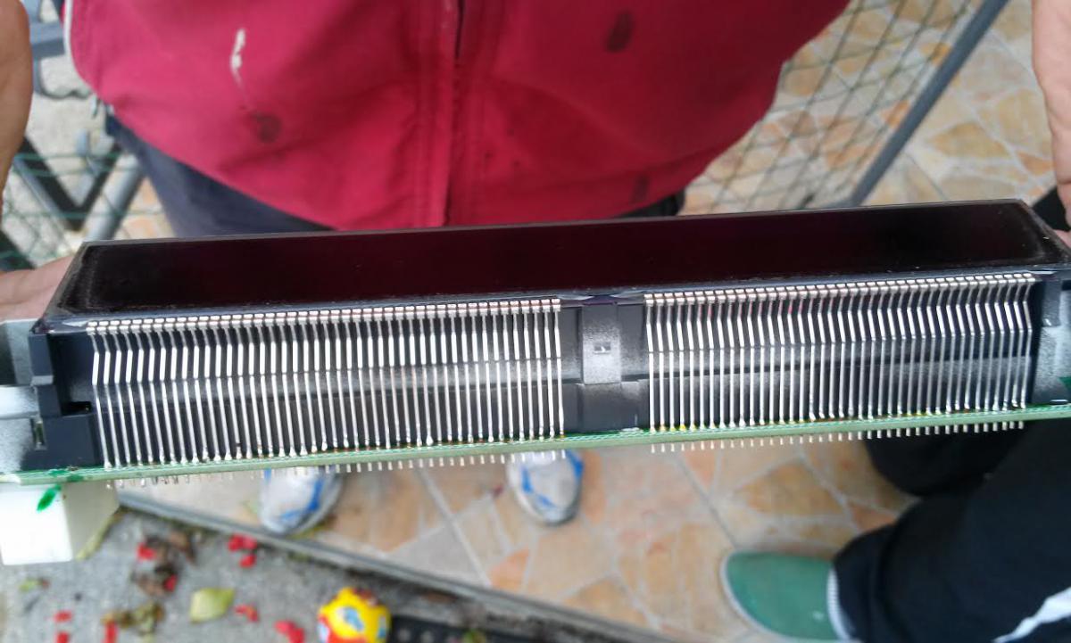

Pozdravljeni mazda?i. Tudi na moji mazdi se je za?elo zmankovanje ?rk. Ko sem se lotil popravila sem sledil zgoraj napisanim navodilom. Zelo sem se bal kako bom saniral te?avo pri ?ipu, vendar preden sem pri?el do ?ipa videl kje je te?ava in niti nisem rabil odpirat do ?ipa. Pri meni je bilo za zmankovanje ?rk krivo to da so se nogice 'losale'. Stvar sem re?il tako da sem samo nazal zalotal nogice in sedaj zadeva deluje super. Prilagam tudi slike za la?jo predstavo. (ni najlep?e zalotan..deluje pa) :) Tako da ne biti takoj ?rnogledi mogo?e mate isti problem in je re?evanje precej preprostej?e ;)
