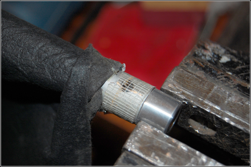

Nato sem zalepil novo palico.Nama?emo obe strani;platno in palico.Po 10 minutah zalepimo skupaj.

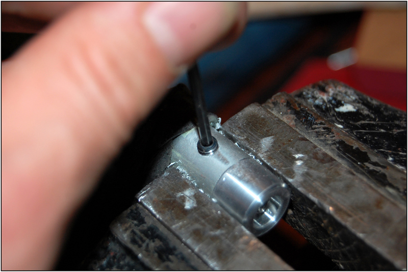

No,to sem lepo vstavil v cev,izvrtal luknjo fi 4mm (a ne skozi in skozi,ker bi kasneje lahko blokirala ?ipko,ki je v cevi) in narezal navoj M5
Privil sem navojni zati?,tako da ?e se spet kdaj kaj pokvari,enostavno odvijem in razstavim vse skupaj.
