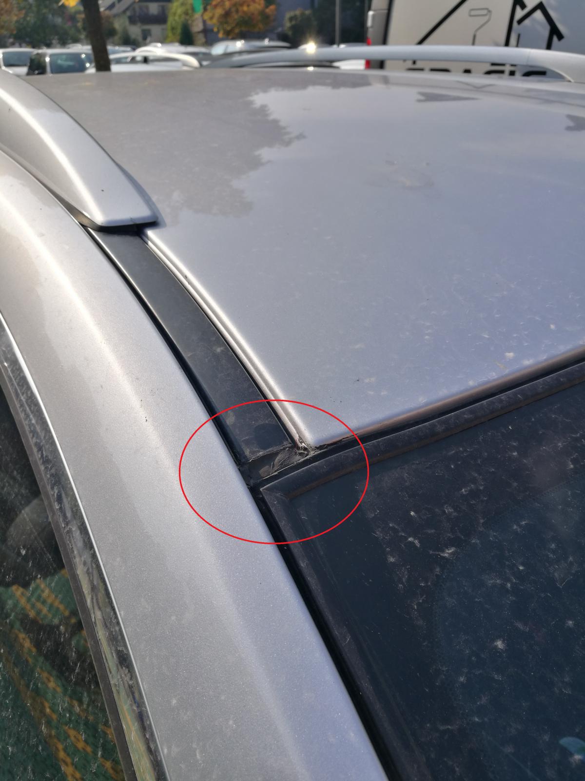

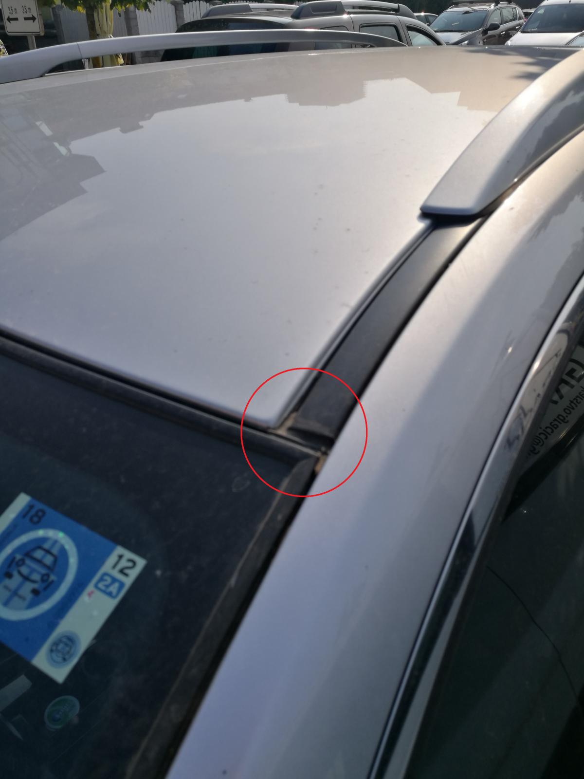

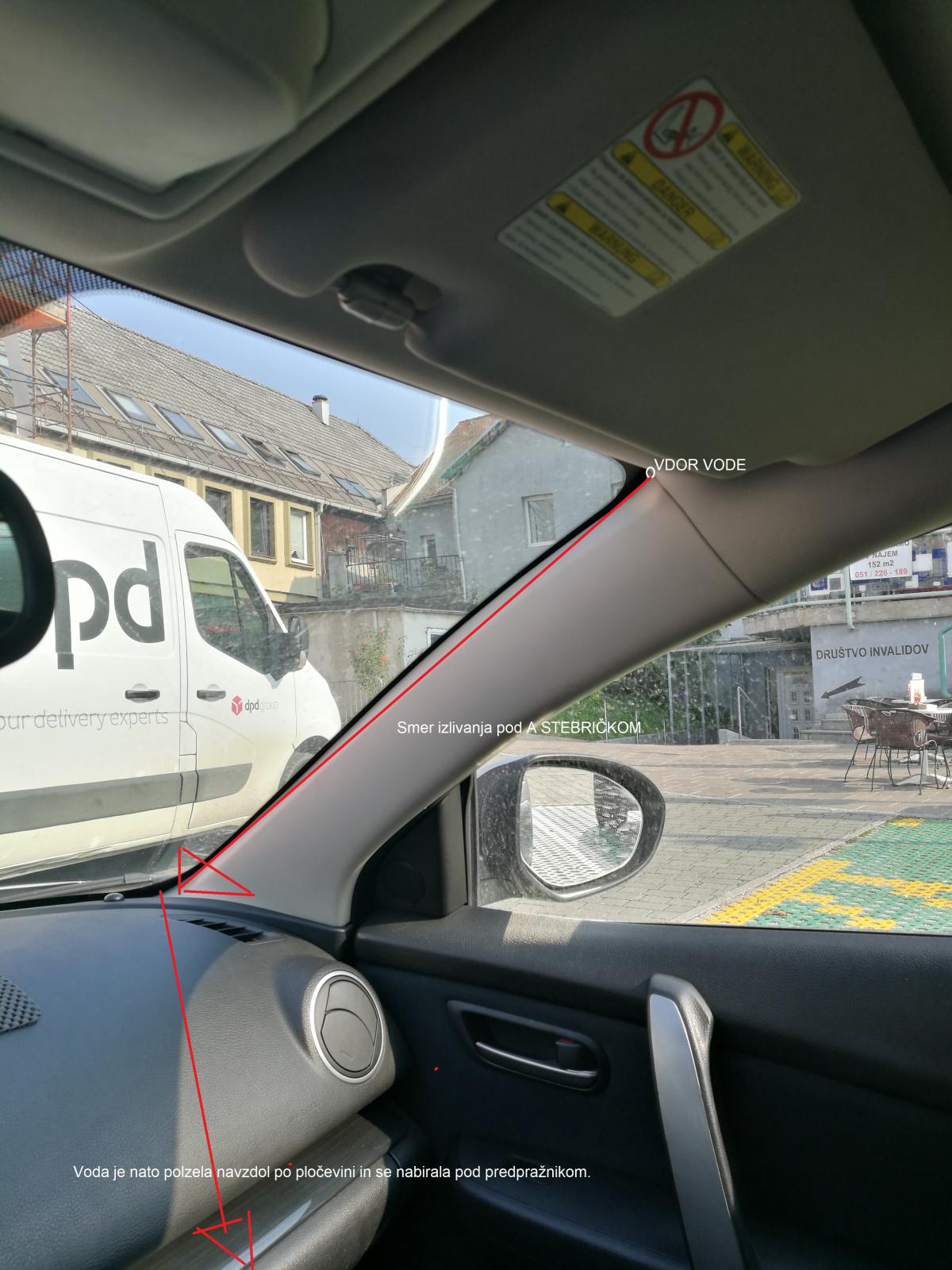

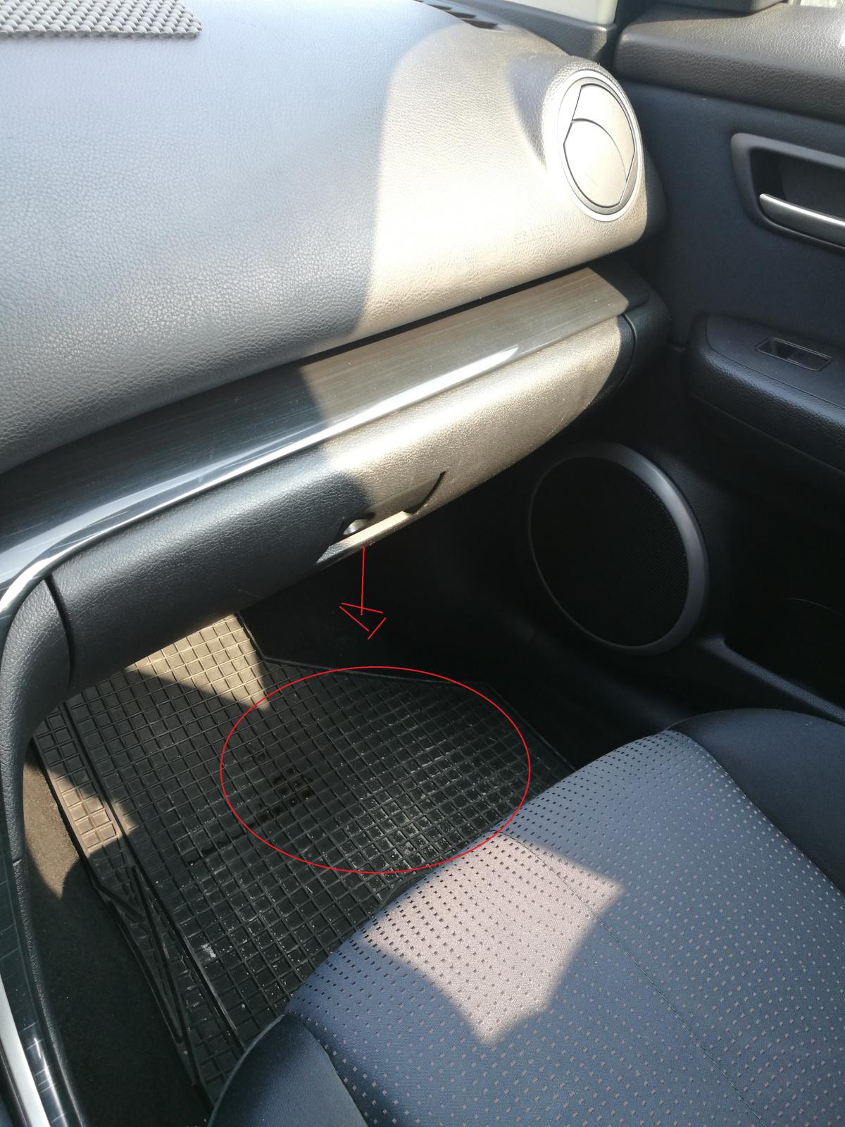

  3. Pozdrav! Evo, kon?no moja prva objava na problem, kateri mogo?e pesti kar nekaj drugih Mazdinih privr?encev. Namre?, vedno mi je ob de?evju, ?e posebej zjutraj po no?nem in vo?nji ob de?ju namakalo pod predpra?niki na voznikovi in sovoznikovi strani ti. "driver's and passanger footwell". Talna obloga je bila vidno ?isto namo?ena, da o smradu iz zvo?ne izolacijo po avtu ne omenjam. Skratka, naredil sem vse, po?istil "lul?ek" za odtok kondenza za motorjem, o?istil vse odvode vode pod vetrobranskim steklom (listje, iglice, ipd.), ni? ni pomagalo. Nato sem po dolgem iskanju problema le ugotovil, da je voda vdirala v avto nad vetrobranskim steklo na levi in desni strani za?etka vodila za stre?ne nosilce. Tesnilo vetrobranskega stekla se na teh dveh mestih ne prilega povsem, zato je voda po?asi, a vztrajno razjedala vetrobransko tesnilo, in je za?elo pronicat pri A stebri?ki na obeh straneh. Na sovozinkovi primer: Voda je tekla v vozilu pod A stebri?kih, do dna vetrobranskega stekla, nato pa direktno navzdol v kotu in se nabirala pod izolacijo, oblogo in predpra?niki (glej sliko). Probleme sem re?il tako, da mi je vzelo 10 min ?asa, od?el do najbli?jega mehanika, povpra?al za tesnilo vetrobranskega stekla (?rno). Sem mu rekel, naj samo zafila luknjo pod tesnilom stekla tik pred vodili stre?nega nosilca. Naslednji dan stestiral s polivanjem vrtnega ?lauha, PROBLEM RE?EN. (glej sliko). Od takrat dalje nimam nobenih problemov z vlago ali vodo pod predpra?niki.
