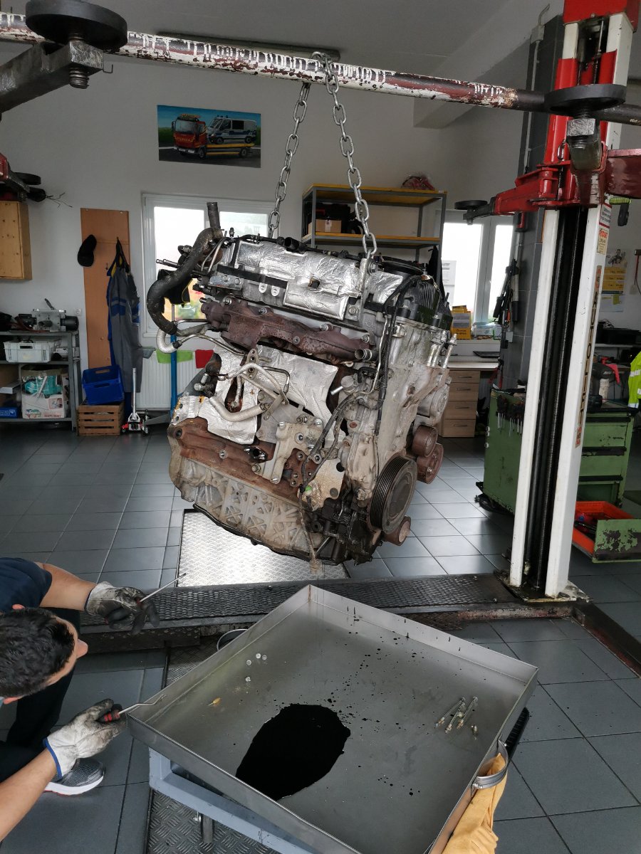

Dve šobi sta bili slabi. Naknadno sem dal obnoviti vse štiri. Dokler nisem odprl spodnjega dela motorja in našel opilke na situ in višje gor uničeno gred. Res je, sprva je bila diagnoza okvarjena šoba.
Avto je Mazda3 2.2 150 s 165.000km. Motor je R2 torej generacija do 2013. Krivec pa naj bi bili šobi, in posledično razredčeno olje in recept za katastrofo. Sem pa imel pred 60.000km težave tudi zaradi podložk,katere naj bi sanirali (mazda ni nikoli priznala napačne zasnove...), mogoče se je od takrat obrabljalo in zdaj dokončno zaribalo na glavni gredi. Naj povem da sem olje vedno menjal med 12-15.oookm. Vozil v vseh režimih, gledal na regeneracije, ecc. vse kot se menimo na forumu da je ok.
