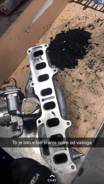

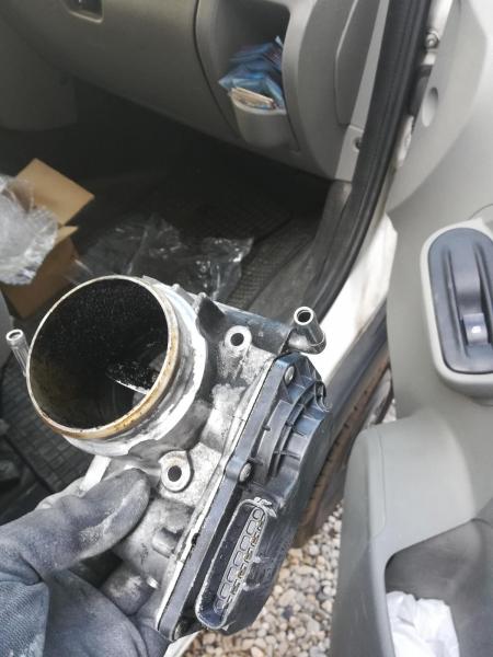

Druga napaka na sliki je du?ilna loputa ali loputa za gas, tako je bila zapacana od saj da je za?tekala, dobi? samo original, tretja slika je tudi povezana z drugo napako vendar se je ?istilo pozneje ker smo morali ?akati dihtunge za ta sesalni kolektor, zdaj zadnje kar je bilo so bile te ene iste saje ki so zabasale sito za olje. Po mojem tu ne funkcionira dovolj dobro tisti postopek izgorevanja teh saj potem pa se nabira vse v ma?inu -

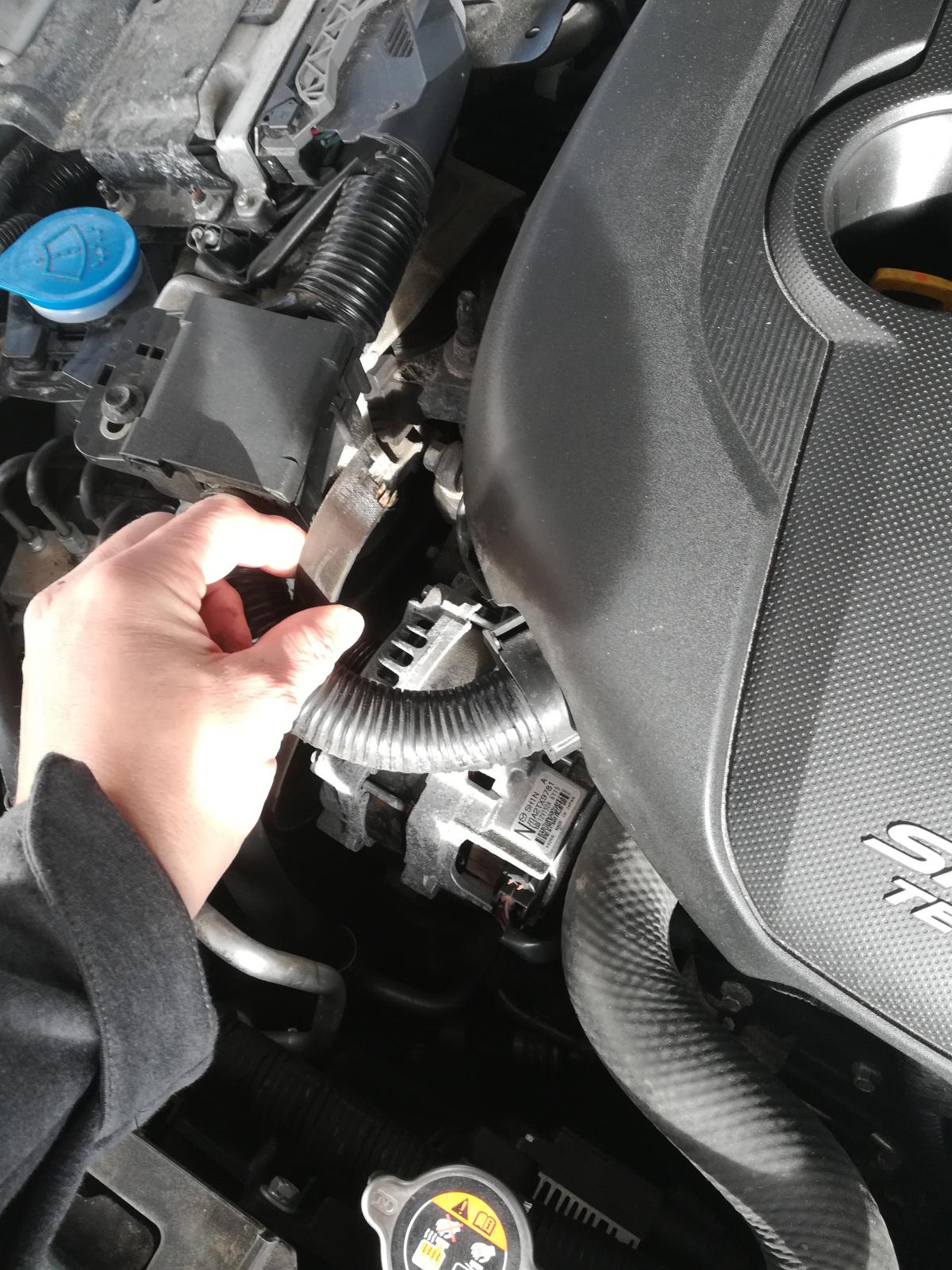

Lahko da je mikro jermen -

ne trdim, da so krivi za vse te?ave, za mikro jermen pa, ?e sem jaz mehanik in vidim da je stvar napokana obvestim o tem lastnika pa naj se odlo?i ali bo dal menjat ali ne, moram povedat da so jermen menjali brez menjave napenjalca in ostalih stvari ki bi se morale menjat zraven ali kako se to pa? dela nvm morda se motim -

Avto je bil kupljen lani Novembra pri kmag Maribor uvo?en iz Danske. Jermen je bil slikan lani decembra teden dni po opravljenem servisu pri poobla??encu, du?ilna loputa in ?i??enje saj je bila druga napaka, ki se je pojavila pred dvema mesecema, katero smo sanirali pri va?kem mehaniku-majster im sp. da ne bo pomote. Sedaj smo morali ?e tretji? klicat asistenco, ker spet pi?e da je motor v okvari, bomo videli jutri kaj je tokrat.... -

. Avto je bil na original servisu, teden dni po tistem mi je ?el mikro jermen, pred tem mi je sistem javljal napako i elop sistema in so mi na servisu svetovali naj menjam akumulator ker je kao v slabem stanju in se bo zadeva uredila, kar seveda ni bilo res, sem ?el kontrolirat olje, ki je bilo menjano na servisu in je bilo pod min!? Tako da sem ?ist slu?ajno opazil utrgan jermen, kateri je bil ?ist napokan in tega niso opazili na servisu so pa rekli da se to ne mora utrgat samo od sebe?? Ko so stvar zamenjal so izgleda dolili tudi olje, ker sem jih vpra?al zakaj je pod min, izginile so tudi te?ave z i elopom, tako da ja raj?i vzamem servis pod kozolcem kot pa da me nekdo nat... -

Raj?i bi imel zabasano sito, kot pa te?avo z gredjo, samo ?e je zabasano sito je tudi verjetno od opilkov tako da smo spet pri gredi in cirka 3000? stro?kov, bomo videli jutri kaj bo ugotovil mehanik -

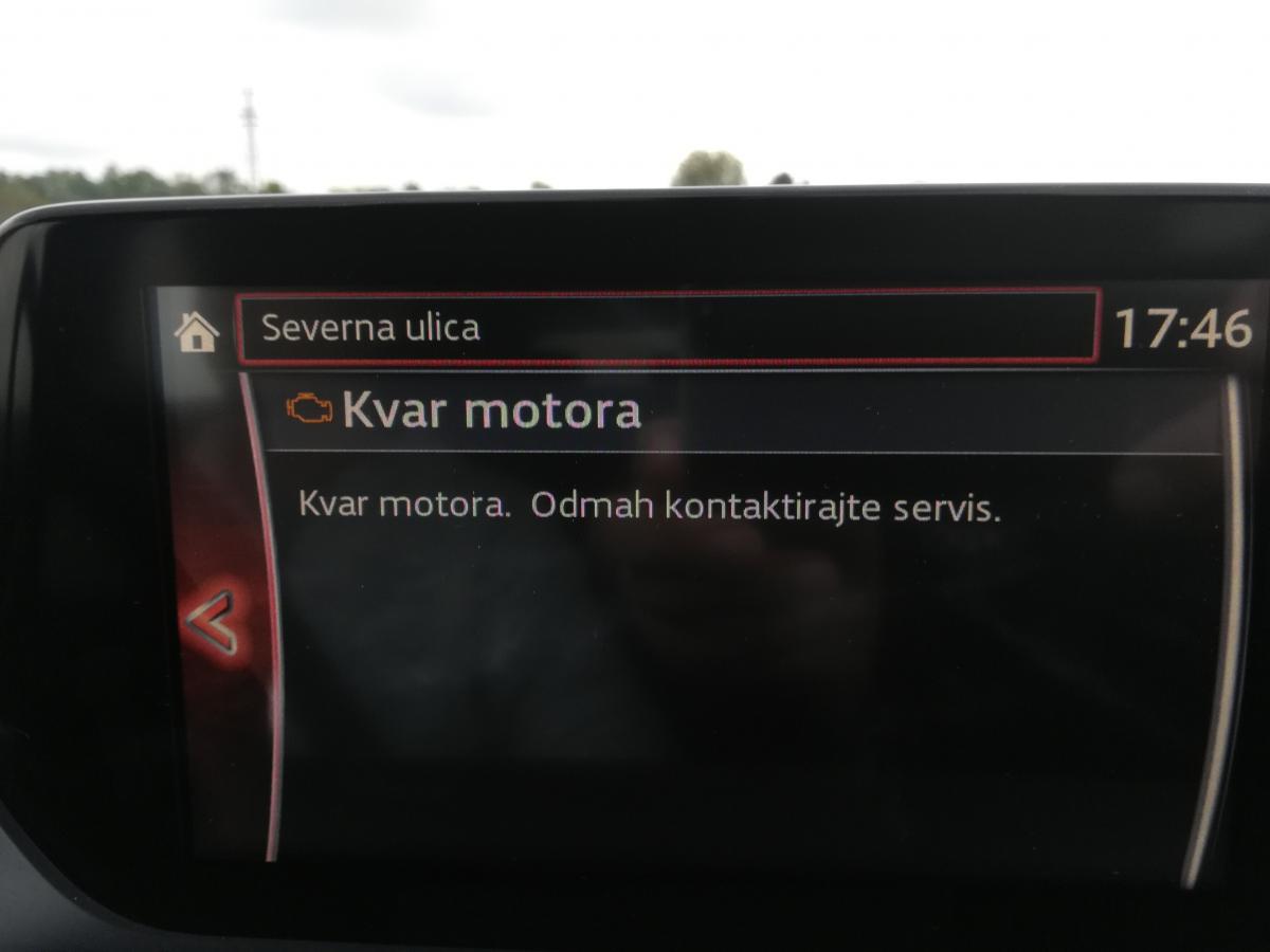

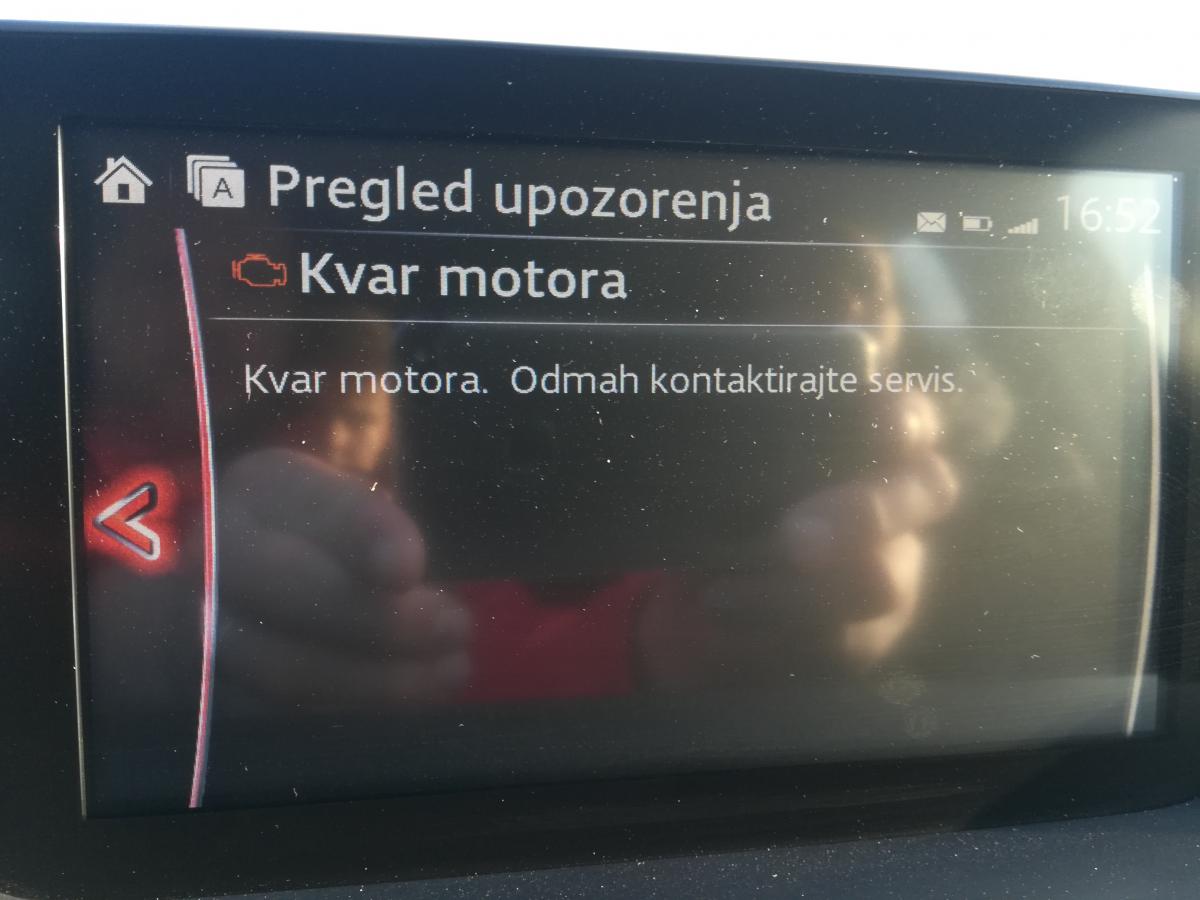

Ni bila voda kriva, sem dolil pa isto s..., smo pa morali klicat v?eraj asistenco, ker se je med vo?njo pojavila lu?ka za motor in za kratek ?as rde?a lu?ka za olje -

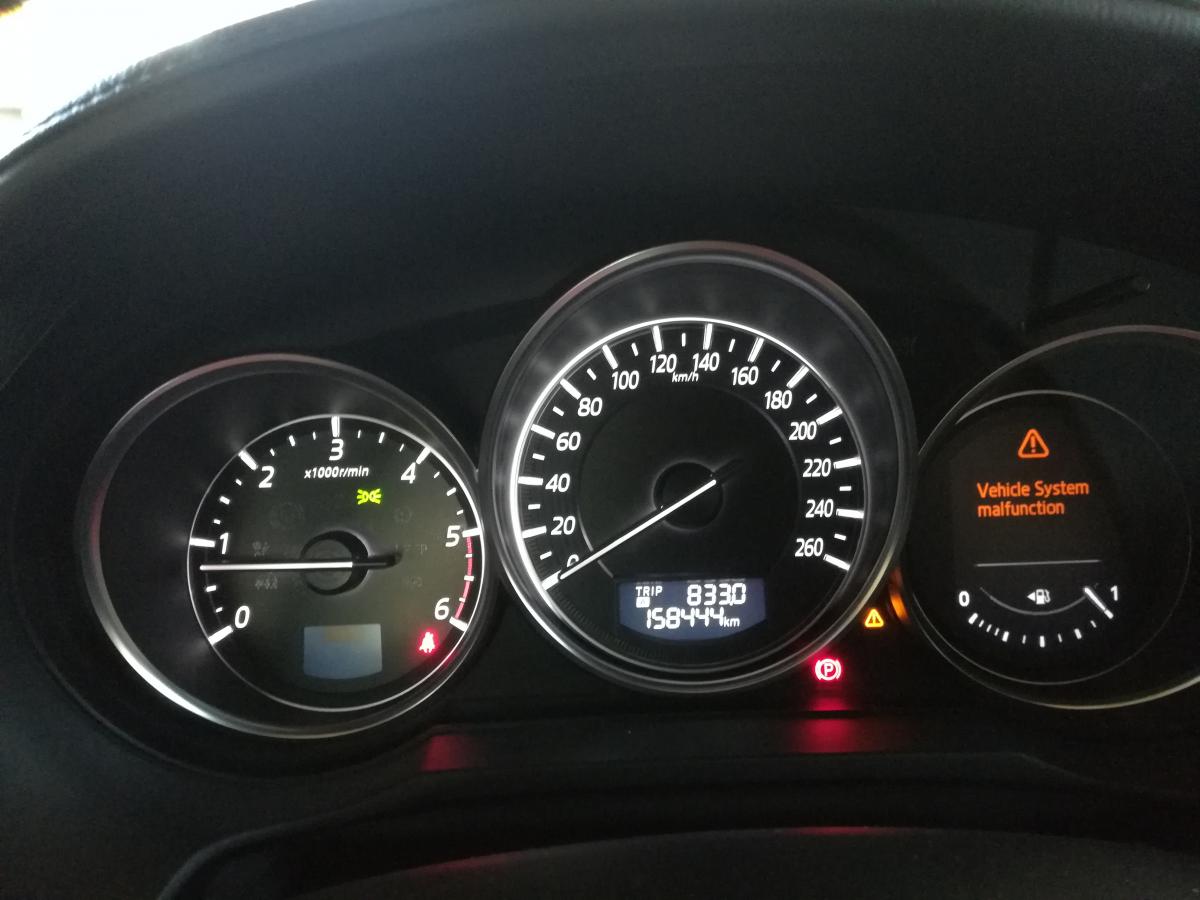

Pri ?tevcu mi pi?e v angle??ini na ekranu pod napakami pa v hrva?kem jeziku, garancije ve? nima, ima 158000 Ja kriti?no verjetno ni, bo pa drago verjetno in ni ti vseeno ko se pri 120 pri?ge lu? da je sistem v okvari
