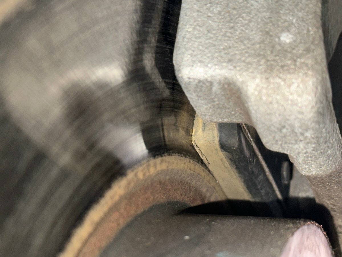

  1. hvala za nasvet. Šele danes sem imel možnost videt notranjo stran zadnjih diskov, ker je tisti ščitnik napoti. Bil sem pri Pelku, zaradi neke druge zadeve, ampak ko je bil avto ravno gor, sva še diske pogledala. Pravi, da so zadnji diski za menjat. Predlaga TRW. Sprednji so ok. Še sliki spodaj. Ni mi jasno kaj se to zgodi. Kot bi se neki kamenčki vgradili v ploščice. Avto je sicer garažiran.

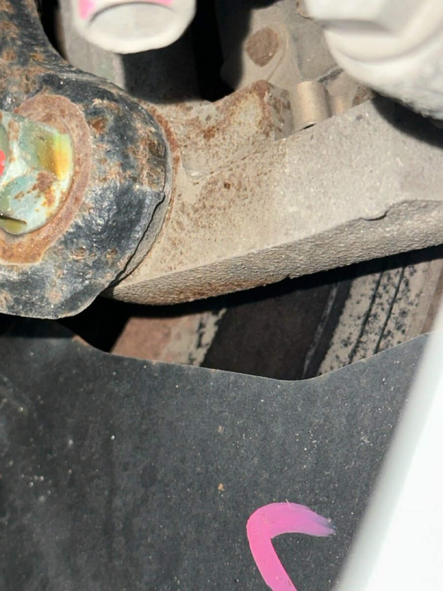

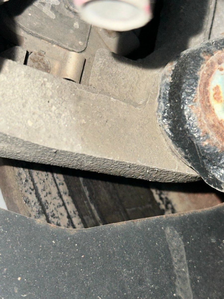

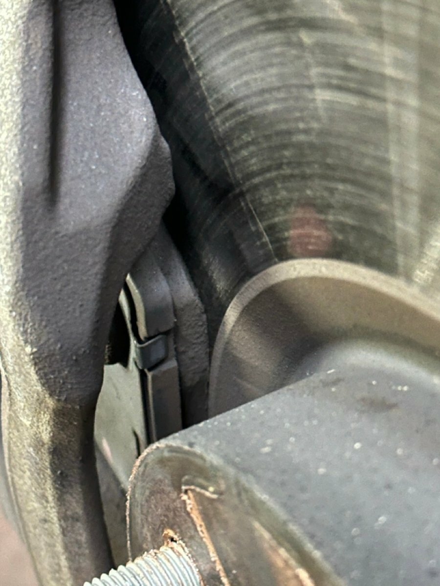

  4. Ravno sem menjaval gume in mimogrede poslikal stanje zavornih ploščic spredaj zadaj. Stanje ploščic - koliko % je to obrabljeno? Starost vozila in ploščic je 6 let - je kakšna časovna omejitev / degradacija z leti? Na Zadnji se mi zdi da je vidna ena razpoka. Razlog za alarm? Avto: Mazda 3, 2018, Bencin 2.0, 90.000km, 1. lastnik, še prvovgradni diski in ploščice PREDNJA: ZADNJA:
