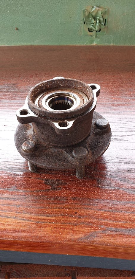

Mazda 6 2016 AWD čuden zvok od zadaj

Zrihtal, zrihtal sem vesel k radio, ker sedaj je notri tišina, kot bi za tak avto pričakoval lp Luka -

Torej, po 6 urah švicanja in preklinjanja, sem uspel zamenjati pesto. Vse kar rabiš je 14 in 32 gedora in veliko iznajdljivosti, saj DIY popravilo ne vključuje dvigala Staro pesto/ležaj je bilo kar pošteno zdelano/zluftano...poleg tega je bilo tudi korodirano in sem imel težave predvsem z odvijanjem vijakov na pestu samem in od zavornih čeljusti. Je pa zanimivo, da disk ni nikamor privijačen, ga držijo samo vijaki od kolesa...pa še to, če ima kdo isti model...na pestu ni pokrovčka in je tisti del polosovina, ki štrli iz matice čisto požrt...sedaj sem zadevo namazal z mastjo, bo pa pred zimo potrebno nabaviti še ti. hubcap. Slikal pa žal nisem nič razen "pacienta" na koncu. Vse vijake sem tudi zategnil na "moment", kar po cx5 specifikacijah...upam, da bo držalo lp Luka -

Hvala za linke Ležaj sem pa nabavil s pestom vred (se ga baje ne dobi posamezno)... -

Hja, po današnjem dvigovanju in spuščanju avta :/, sem ugotovil, da je po vsej verjetnosti fuč levi ležaj...ko sem kolo hitreje zavrtel je kar dobro "pel"...na desni strani se ni slišalo niti pol tega...poskusil sem tudi prijeti feder, im mogoče res na levem kolesu malenkost ruži...sicer nisem mehanik (sem strojnik), ampak recimo, da sem lociral napako. Ležaj sem že naročil, samo upam, da pridem do mehanika, da mi zadevo zamenja...;) Hvala in lp PS: če se bom lotil zadeve sam, poročam, kako je šlo -

Zdravo, upam da nisem podvojil teme, sem preiskal vse pa takšnih simptomov nisem našel. Torej; tdi pri majhnih hitrostih od cca 20kmh se iz zadnjega konca vozila sliši "zamolkel" zvok, podoben, kot bi vozil po zelo grobem asfaltu. Tam pri 80-90 kmh je najhuje. Hec pa je tudi v tem, da pri vožnji v dalši levi ovinek, zvok skoraj popolnoma izgine. Če grem v desni ovinek se pa morda še malo ojača...sumim na levi kolesni ležaj...ali je možno, da je kaj narobe z diferencialom? Pa še to; avto sem danes dal na "klocne" in ročno zavrtel obe zadnji kolesi...ni bilo bistvene razlike v "hrupu"...mogoče se mi je leva stran zdela malenkost glasnejša (lahko pa da na to stran bolje slišim Vem, da je tako na pamet težko locirati težavo, ampak, že to bo veliko, če skrčim možnosti Hvala in lp Luka
