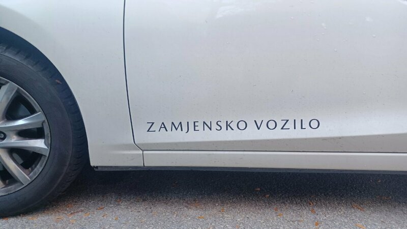

Par zanimljivosti: - Za mazdu 6 diesel gg isti zahvat je 2000 €. Sreća da nisam, kod kupovine vozila, imao novaca za diesel. - Za vrijeme servisa uzeo sam zamjensko vozilo. Mazda 3 tubo diesel 2.2 110kw. Kat to dobro ide. Po uzbrdici 12% ubrzava, kako sa CX-5 ne mogu niti po nizbrdici. - Sam sebe uvjeravam da je dobro što nisam kupio 4wd. Evo kaj se dogodilo susjedu sa cx-5 4wd. Možda sam već spomenuo. U blagom zavoju sa 5mm snijega na cesti da gas kako bi ubrzao. Automatski, mazda koja je do tada vukla na prednje kotače, "osjeti" proklizavanje i uključi i zadnji pogon. To je dovelo do vrtnje auta za 360°. Dobro je prošlo. Pada mi na pamet narodna uzrečica: "Sirotinjo, i bogu si teška". -

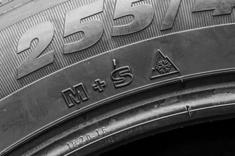

M+S gume su od ovog mjeseca u Njemačkoj prešle u ilegalu, budući da su na snagu stupila stroža pravila, a aktualne, legalne zimske gume mogu se prepoznati po simbolu planinskog vrha sa snježnom pahuljom.

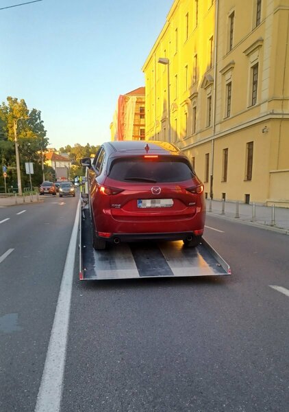

Usred raskrižja u prometnoj gužvi pukla sajla mjenjača. Ručica mjenjača se bez otpora mogla pomicati u svim smjerovima. Mjenjač je ostao u drugoj brzini. Skrenuo sam na parkiralište. Kako nisam znao o čemu se radi, mislio sam otpala neka poluga i sad bi mogla strugati po cesti, stao sam i zvao šlep službu. Da sam znao da je sajla odvezao bi se sam do servisa u drugoj brzini. Isti dan je u isti ovlašteni servis došla još jedna ista mazda sa puknutom sajlom: cx-5, 2019. godina, ručni mjenjač. Servisa u Zagrebu ima nekoliko. Sreča u nesreći je da su mi besplatno popravili. I šlep je išao na trošak mazde. Račun je blizu 500 €. Koliko je šlep ne znam.

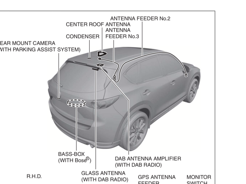

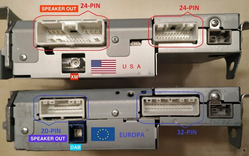

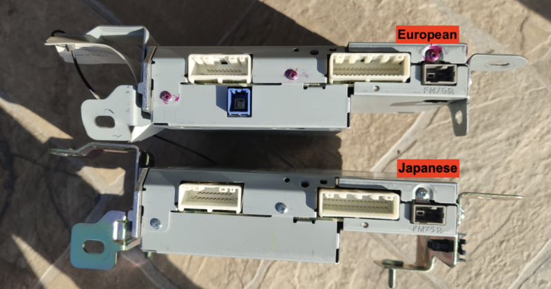

Evo kako dodati DAB/DAB+ u MZD Connect
mazda_gg je odgovoril na mazda_gg-ovo teme v forumu Splošna debata
Radio u mazdi ima tuner u TAU modulu. Radi toga što nemam DAB+ u tom modulu, možda ga jednom zamjenim. Evo par fotografija- 9 odgovorov

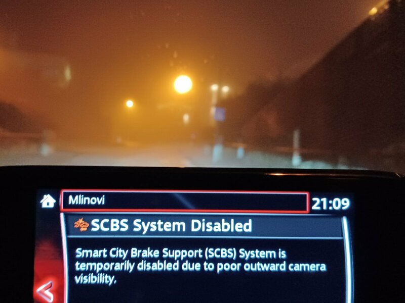

Vozim cx-5 (crvena strelica) u laganom lijevom zavoju. Iza mene drugi auto (tamno zelena strelica). U susret mi dolazi auto (plava strelica). Vozi blizu bijele crte, ništa strašno. Ima mjesta, mogao bi proči autobus. Ali moja mazda je zapištala i na ekranu napisala BRAKE! U međuvremenu smo se več mimoišli. I mazda nije zakočila, što je jako dobro jer vozač auta iza mene nije imao razlog očekivati da bi ja tu mogao naglo zakočiti. Tu se vozim svaki dan i to je mazda napravila prvi puta u toj situaciji. Još 2 puta, u 4 godine, je napisala BRAKE! kada je auto ispred mene naglo usporio. Nikad nije zakočila, hvala bogu i mazda inžinjerima. Sad se ja pitam, ima li moja mazda sustav da sama koči? Dali to upozorenje (beep beep BRAKE!) ide uvijek prije samostalnog kočenja?

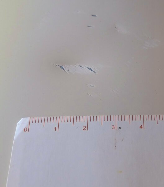

Da,voziš dok ide. Kad si za volanom, ne vidiš to. Na ženin Renault je pao komadić cigle ili crijepa s krova zgrade. Proljeće je bilo. Svi servisi koje sam tada zvao, koji popravljaju na izvlačenje vakumom ili ljepilom, rekli su da se javim druge godine. Strašno koliko toga je polupano. Na kraju sam namolio da Renaulta poprave u Mazda servisu.
Mam kasko, se veda. Ampak kaj s takšno mazdo? (Mi gre Slovenšćina?)
