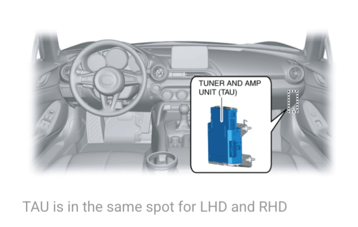

Radio u mazdi ima tuner u TAU modulu. Radi toga što nemam DAB+ u tom modulu, možda ga jednom zamjenim. Evo par fotografija- 9 odgovorov

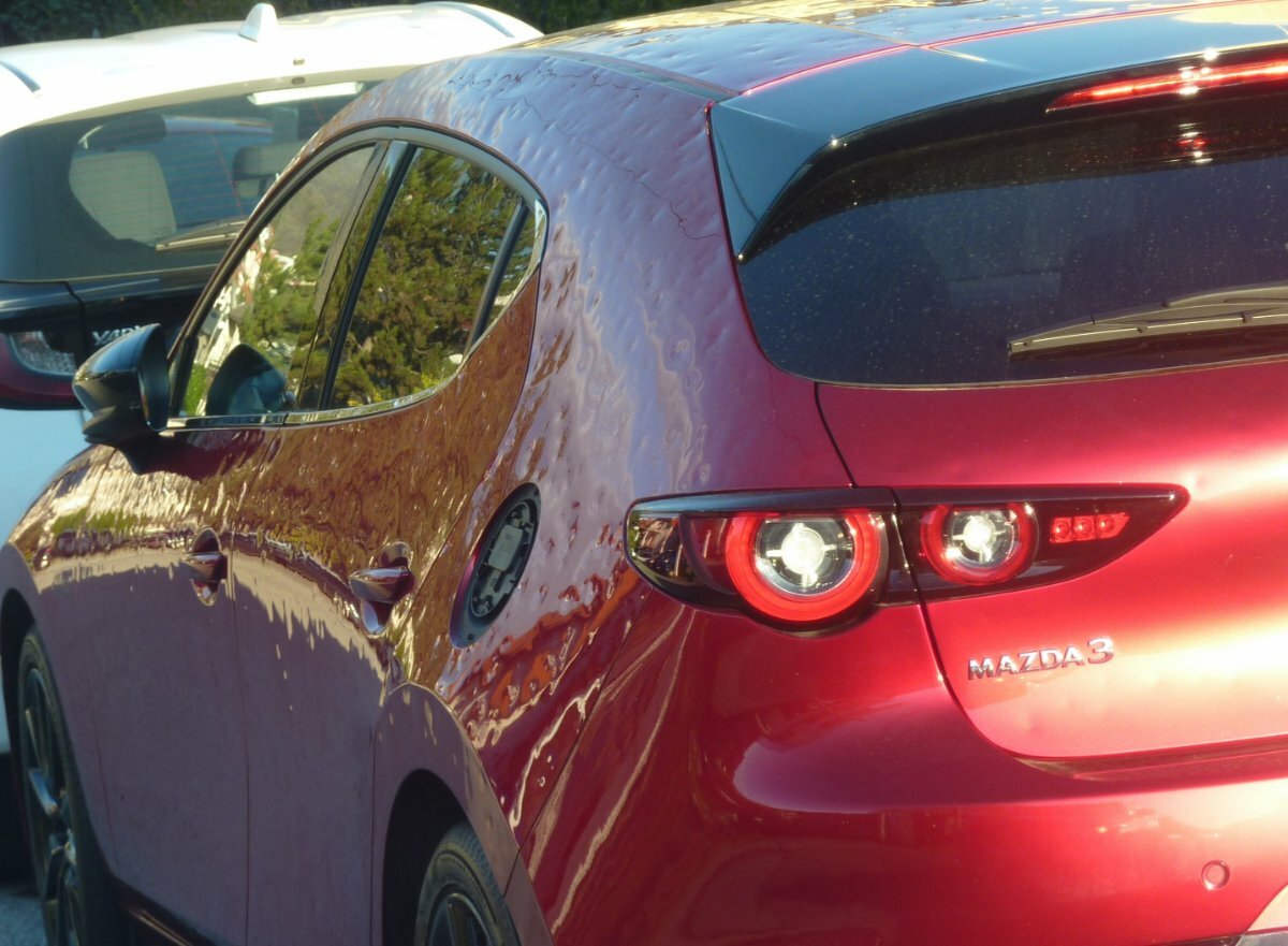

Da,voziš dok ide. Kad si za volanom, ne vidiš to. Na ženin Renault je pao komadić cigle ili crijepa s krova zgrade. Proljeće je bilo. Svi servisi koje sam tada zvao, koji popravljaju na izvlačenje vakumom ili ljepilom, rekli su da se javim druge godine. Strašno koliko toga je polupano. Na kraju sam namolio da Renaulta poprave u Mazda servisu.
Mam kasko, se veda. Ampak kaj s takšno mazdo? (Mi gre Slovenšćina?)
Mazda od nepoznatog vlasnika. Uništena od tuče. Moj prvi auto Jetta 1, TAS, 1982. godina, imala je puno puno deblji lim i sigurno nakon tuče ne bi ovako izgledala. Mislim da je to nova mazda, starije mazde (2019) su imale za ime nakošeni font (Italic). Sad me strah za moju mazdu čim vidim oblak na nebu.
