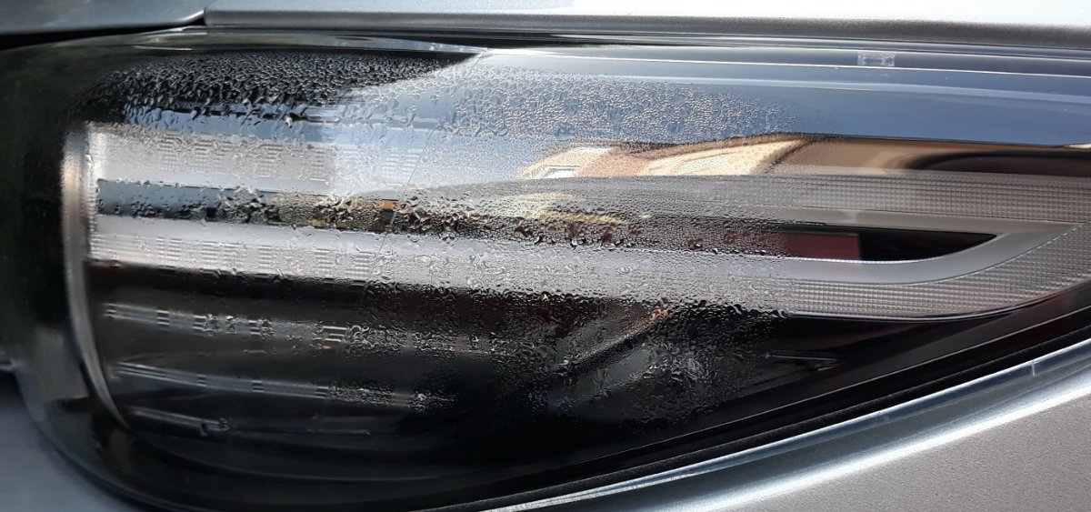

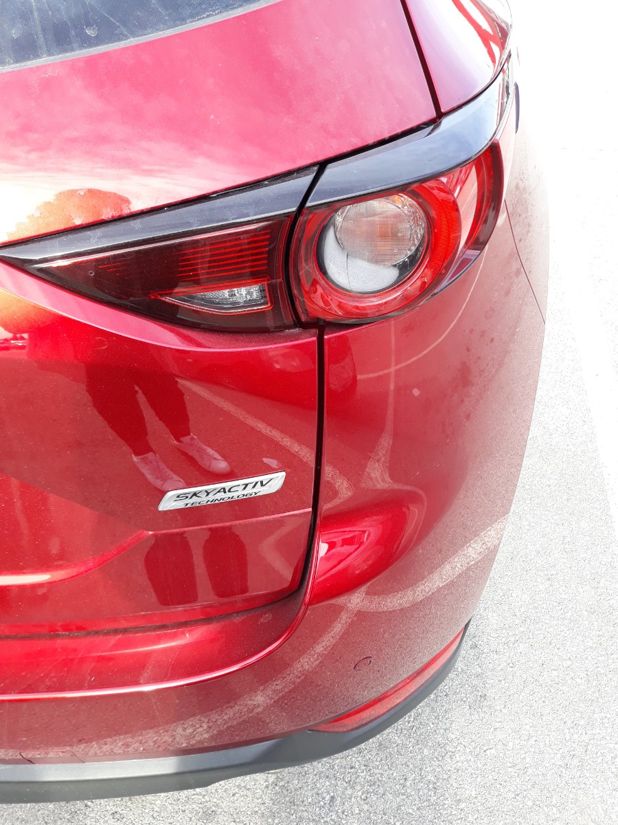

CX-5 - Zadnje lampe - kondenzacija
mazda_gg je odgovoril na mazda_gg-ovo teme v forumu Tehnične težave, vzdrževanje in stroški
U hrvaškom servisu veliju to je normalno, nič od garancije. Kako je u Sloveniji? Je to normalno? Ako nije, idem u Sloveniju reklamirat. Kada sam preuzimao šesticu GG, na prozoru je bila naljepnica sa bar kodom i pisalo je Balkan. Odma mi je pal mrak na oči. CX-5 su mi isporučili bez naljepnica, čist. I ako je netko utjerao vlagu u lampu, to su uradili u ovlaštenom servisu. Mogao sam ja umjesto da ovdje pišem, prvo pisati u mazda hrvaška i pitati: bute popravili ili da stavim na forum? Ali nije moj način.

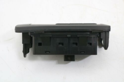

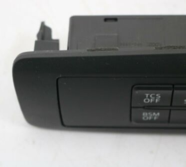

Prazna neiskorištena mjesta za tipkala i prekidače
mazda_gg je odgovoril na mazda_gg-ovo teme v forumu Styling & Tuning

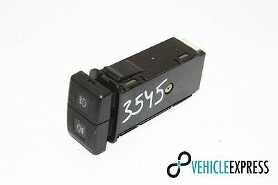

Za 323 se u prazno mjesto tipkala/prekidača mogao dokupiti isti i ubaciti. Gornja slika. Kako je na novim mazdama, može li se u prazno mjesto ubaciti prekidač ili tipkalo? Ili se zamjeni kompletno svih 6 prekidača ? Donja slika.

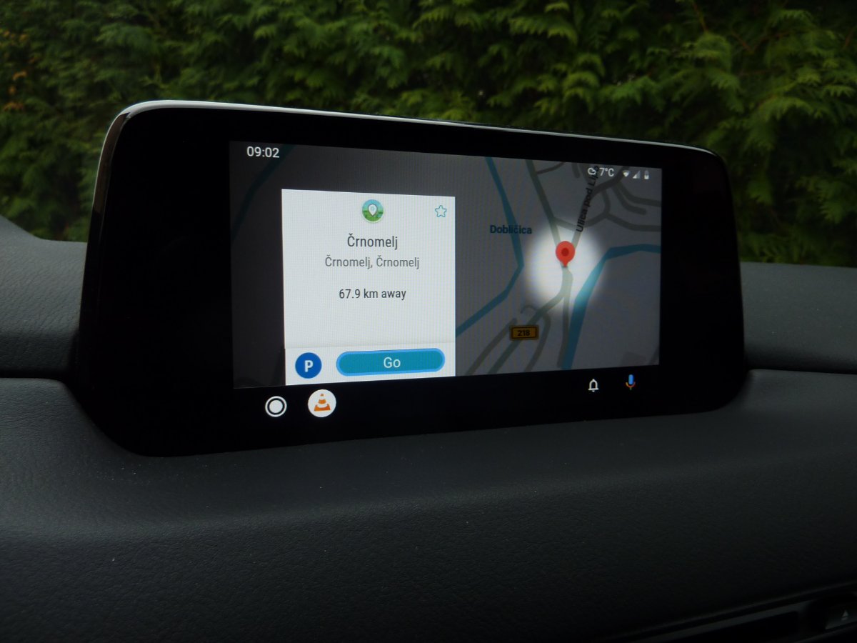

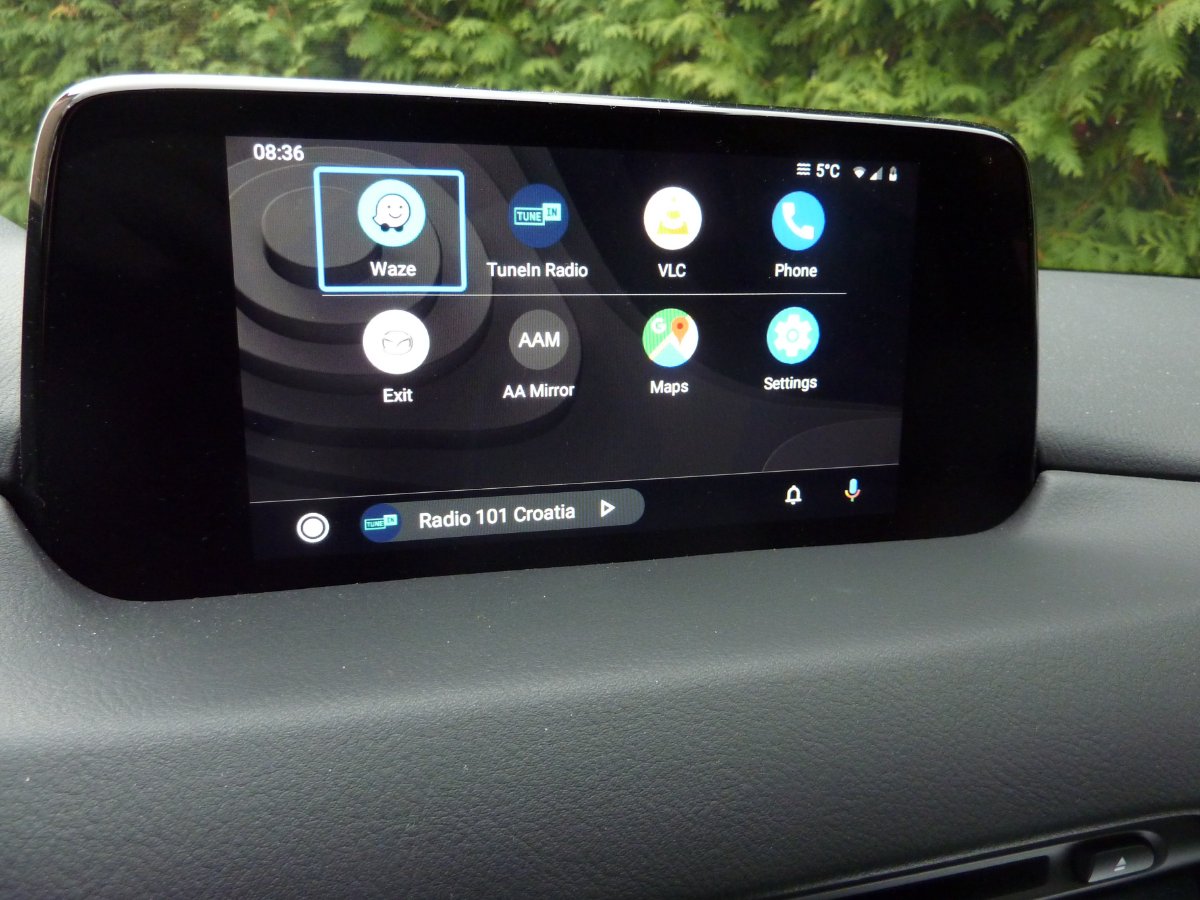

Get AA Phenotype Patcher APK App For Android | AAPKS AAPKS.COM Download AA Phenotype Patcher: eselter,aaphenotypepatcher,multimedia,phenotype,patcher,, not... Negdje na internetu je to bilo kao dio procedure instaliranja AA Mirror. Ne sječam se jeli Waze 3rd party app. Ako je Waze instaliran iz datoteke, onda treba pokenuti Patcher, čak ako nije 3rd party app. Ne znam zakaj ti ne dela. USB kabel stavi u prvu luknju na mazdi, USB1. Phenotype Patcher for Android Auto to allow 3rd party apps like CarStream or AA Mirror -
Mazda navigacija - jo je možno prestaviti na drug Mazda avto?
mazda_gg je odgovoril na Janez007-ovo teme v forumu Splošna debata
Dela mi waze verzija 4.68.2.0 Neke druge verzije nisu radile. U android auto treba omogučiti waze. Još treba pokrenuti AA phenotype patcher na telefonu -

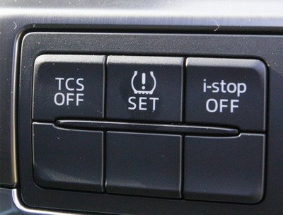

ima i za mazdu 6. vidi godinu 2002 na dalje, nepismeni su I stop Cancel for Mazda Atenza Mazda6 2002 2020 Car Auto Stop Start Engine System Off Device Control Intelligent Sensor Plug|Interior Mouldings| - AliExpress WWW.ALIEXPRESS.COM Smarter Shopping, Better Living! Aliexpress.com -

Napravio sam si 3 backupa moje korištene kartice i sve rade u mojoj mazdi. Ali vozim sa Waze app koja ide na mazdin display preko AA MIRROR/ANDROID AUTO: Jer govori mi gdje se skrivaju policajci, gdje je speed camera, gdje je neki auto zaustavljen na cesti. Baš me briga za mazda navigaciju. Imam jednu kopiju nekorištene mazda kartice ali neznam Volume S/N ili kako kažeš CID pa kao da nemam. Uglavnom, postoji datoteka NOTUSED, i kad ju stavim u mazdu, mazda ju ukloni i stvori neke druge dvije (ili više). na slici je kriva kartica How to Get an SD Card ID (7 Steps) | It Still Works ITSTILLWORKS.COM If you have a GPS device or other portable device that uses an SD card you may need the SD card ID. This is sometimes required to view... -

I stop Cancel for Mazda CX 5 2012 2020 Car Auto Stop Start Engine System Off Device Control Intelligent Sensor Plug Accessories|Interior Mouldings| - AliExpress WWW.ALIEXPRESS.COM Smarter Shopping, Better Living! Aliexpress.com -

Nebum moral niš kemijat, već ima na tržištu I-stop Cancel for Mazda CX-5 2012-2020 Car Auto Stop Start Engine System Off Device Control Intelligent Sensor Plug Accessories -

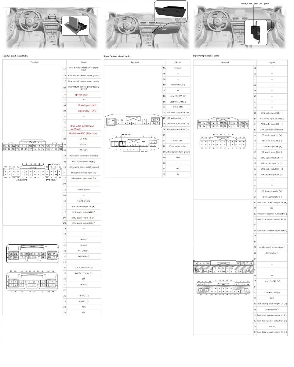

Ako već imam zadnju kameru, ima li priključak za prednju i kako uključiti prednju? Treba li ovaj box?

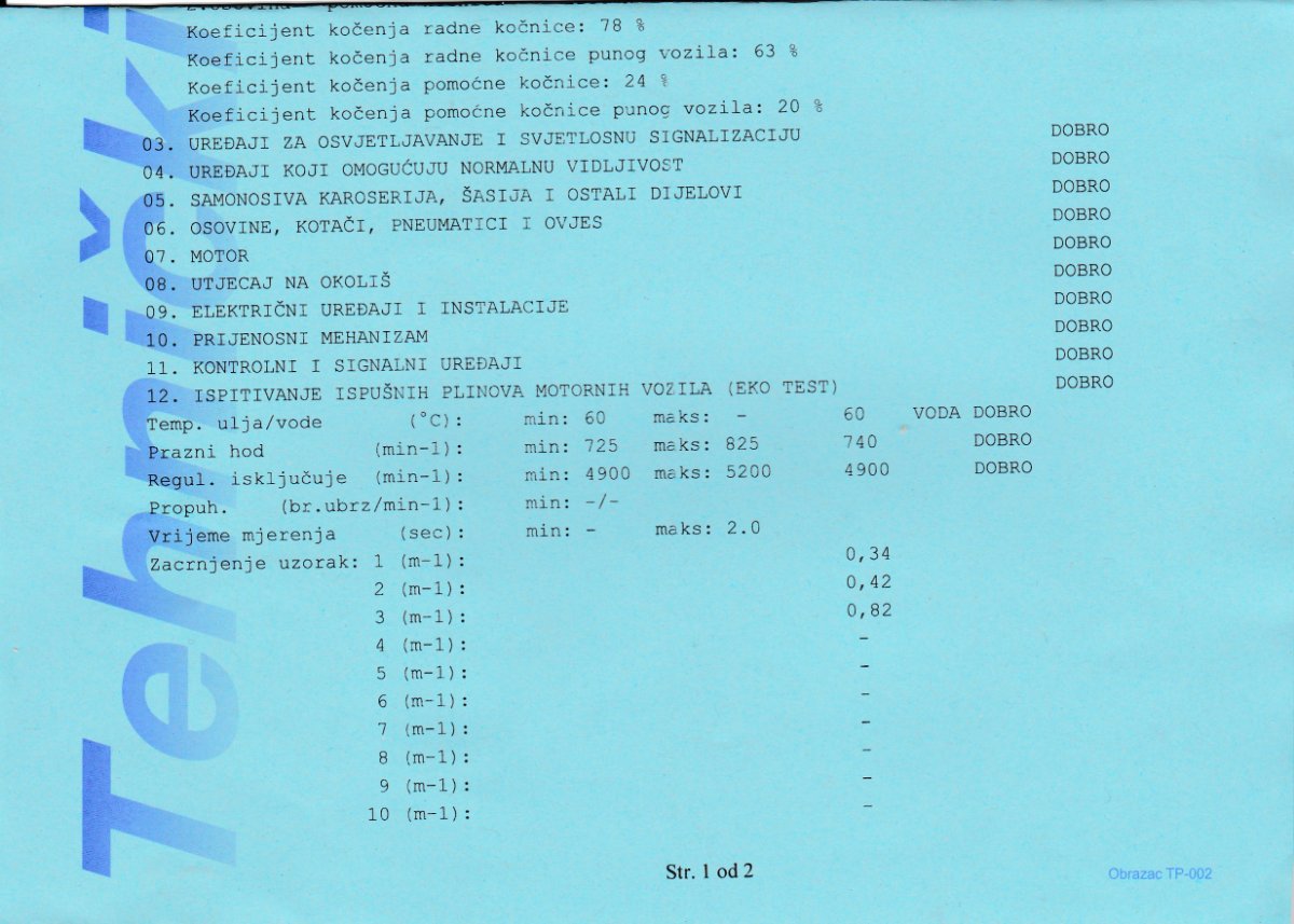

Vlasnici dizelaša, kad bude vremena, pogledajte papire od tehničkog pregleda. Ima li nešto kao kod mene, točka 12? Jer ako nema, mogu apelirat da to ukinu. -

Zapisnik o tehničkom pregledu Točka 12 Ispitivanje ispušnih plinova (eko test) Regul. isključuje min: 4900 maks: 5200 ......... 4900 Dobro Se vidi rezultat, znači da pokušavaju u crveno. Ali regulator ne pušta. I bilježi se rezultat. -
Zakaj u stanici za tehnički pregled vozila gledaju koliko okretaja u minuti se može maksimalno postiči? Pri koliko okretaja se uljuči zaštita? U uputama mazde 6 2007 lijepo piše Ne iči u crveno jer se motor može teško oštetiti. Majstor u mazdi isto kaže da se to ne smije. Tehničar u stanici za pregled vozila kaže da je to dio procedure. Rade li tako i u Sloveniji? Vidi video, uključi zvučnike: https://youtu.be/g4Gjzy0m1Zc

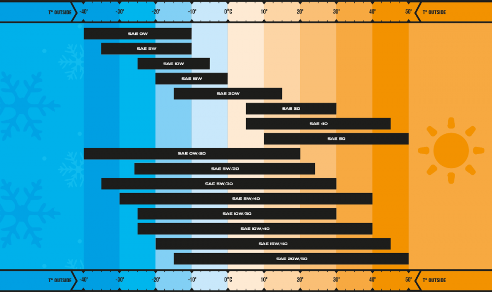

Koje ulje ide u Mazdu cx-5? Bio sam u mazda servisu i stavili su: mazda skyactiv 0W-20 Znanost kaže da je to za podneblje gdje temperatura ne prelazi 20°C (vidi prilog). Kaj sad, da tražim da stave drugo ulje?
