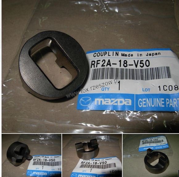

Se točno vidi kak je obrabljeno? Moram najti čas, pa vzet pumpo dol, da vidim, če bom kaj več videl. -

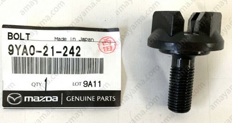

Kako pa si vedel, da je to dvoje krivo? Si sam menjaval. Vijak je težko odviti? -

Kolebam, če naj probam srečo z rabljeno vakum pumpo, ali naj plačam slabih 400€ za novo. Kakšno mnenje? -

Danes sem avto prevzel pri mehaniku (hvala Aless, maš pivo v dobrem!) in sem ga zdaj teral po avtocesti do 200km/h in do slabih 5k rpm cca 70km, poraba po BC je narasla na 7,8 😑 Gre pa lepo, bi se še kar vozil. Naslednji projekt je zamenjava vakum pumpe, ker se počasi poslavlja. -
