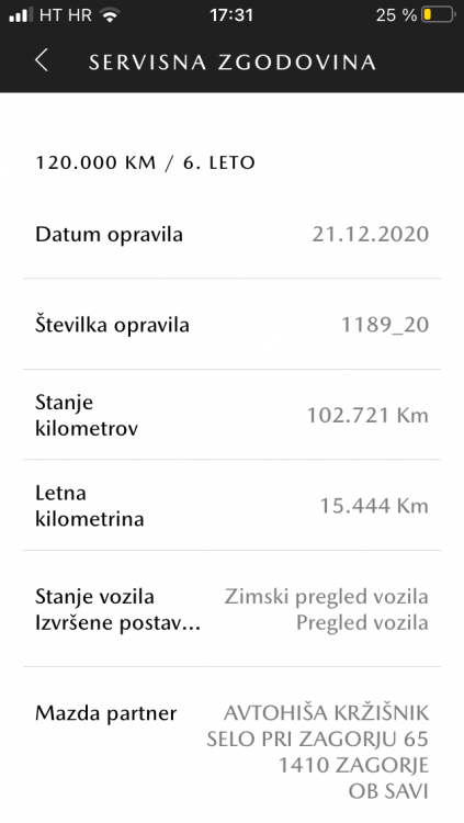

Uh stvar je taksna avto je bil cel cas servisiran na uradnem mazdinem servisu tako da kaj se delalo in kdaj nevem tocno saj nisem se uspel dvigniti digitalni izpis servisne knjizice. Vem da je zadnji servis narejen decembra mislim da 8000km nazaj tako da naslednji servis imam decembra oz. prej ce bom naredil vec kilometrov ampak ne vrjamem ker se ne vozim toliko. Torej nekje v prihodnosti sem mislil odpreti nov topic glede servisiranja in vzdrzevanja..ce mi lahko kdo pomaga z digitalnim izpisom servisa in seveda ce pozna kdo kaksnega dobrega mehanika za mazde v savinjski ali pa koroski regiji, kjer bi lahko servisiral svoj avto ker ga ne mislim vozit na uradni servis.
