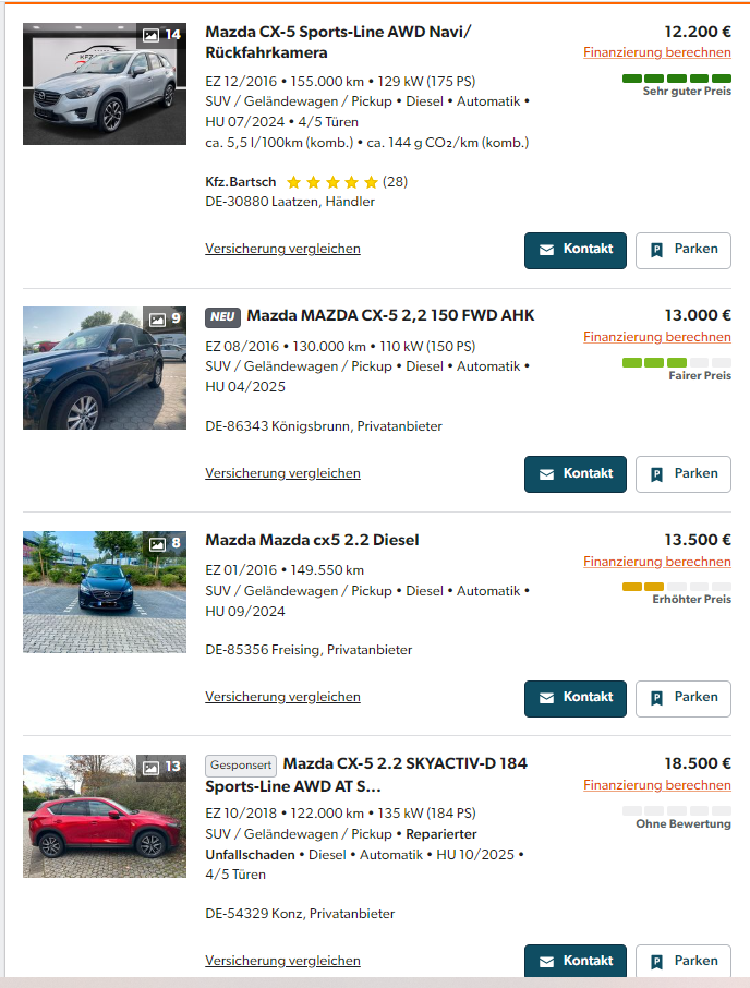

sem na brzino gledal pa tega nisem opazil, sem šel sedaj pa od najcenejšega gor, ta res izstopa potem sta še trije pod 14k v celi nemciji... nato pa vse v rangu slovenskih cen... Se zavedam, da v kolikor želim bi se želel znebiti avta (mazde) bi moral biti najcenejši na avto.net, za1x bi jo rad še prodal, ni potrebe po tem, da se je znebim
možno tudi to... ampak da zgubiš na vozilu te starosti 2k/leto se mi ne zdi malo - prej normalno... pred dvemi leti sem prodal vw passata za 5700 danes je takšen 7k, pa najbrž se bo prej prodal kot moja mazda koliko bi bila zate realna za moje vozilo?

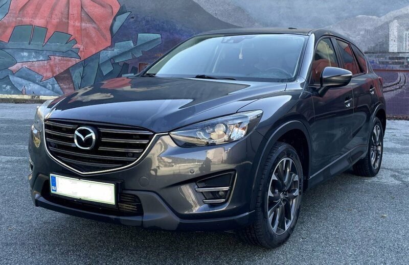

Prodajam mojo Mazdo CX-5, če je kak interesent tukaj, popravil vse kar je nagajalo sedaj samo tankaj pa vozi Prodaja predvsem zaradi menjave službe in kratkih relacij, ki pa so za dizla neugodne... https://www.avto.net/Ads/details.asp?id=18932946&display=Mazda CX-5
