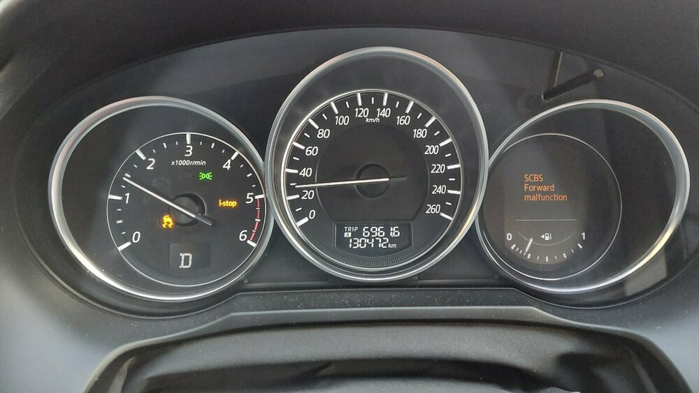

Ena teža se mi je včeraj zgodila,če mkgiče kdo ve za kaj se gre,bi bil hvaležen. Speljem iz pred hiše,po 1km ugasnem I Stop,čez 100m ustavim na krìžišču,ko hočem speljat avto spelje in takoj ga nekaj zabremza in cukne. Prižge se en kup lučk,glavna naiše SCBS forward malfunction,zrav se prižge lučka za poledico in I Stop načne utripat. Ko sem speljal jn je šaltal v višjo prestavo je zlo cukalo,pa tudi ful visoke obrate je navijal preden je šaltal,zato se zapeljal na stran in avto ugasnil. Ko sem ga prižgal nazaj so vse lučke ugasnile in avto je delal nalrej normalno. A se kdo ve maj bi to lahko bilo? Občutek imam ,da je nekaj s tem I Stopom? 20220325_175557.mp4 -
