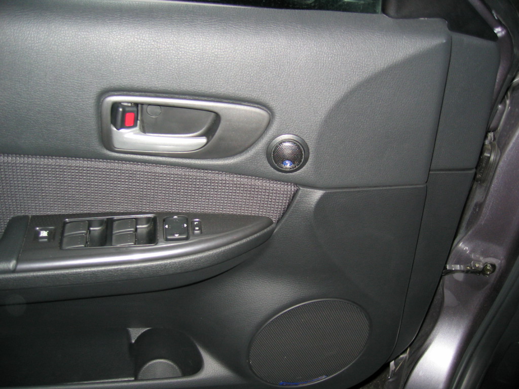

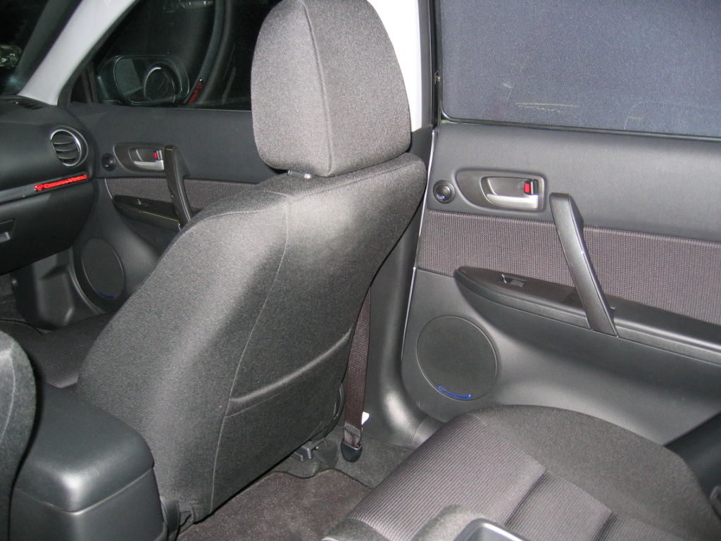

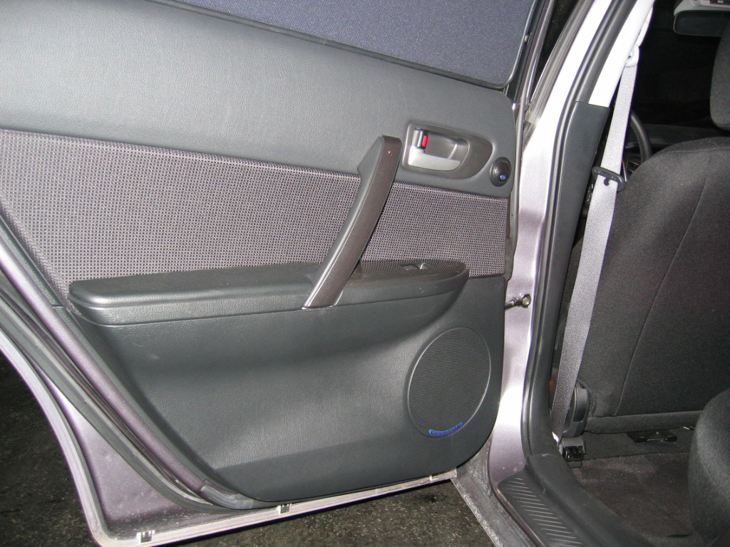

Nisem panele menjal. Je pa moja '05 letnik in ?e Facelift-ana. Zvo?niki so pa Cerwin-Vega! in jih ?al ni pri nas za dobit, so pa 16,5 cm komponente s kretnico, ki je skrita za vrati. Za najbolj?o zvo?no sliko (tudi na zadnjih sede?ih) je ta postavitev zvo?nikov najbolj?a kar sem jih sli?al v 6-kah. -

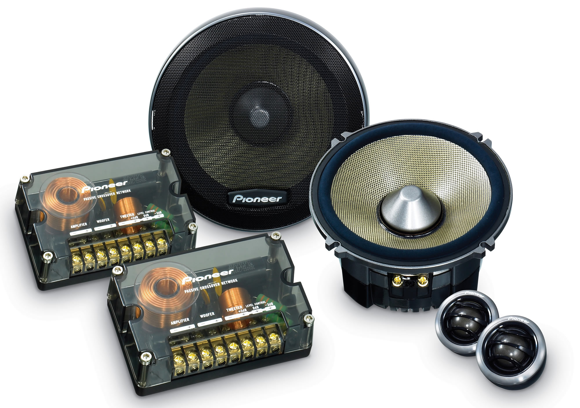

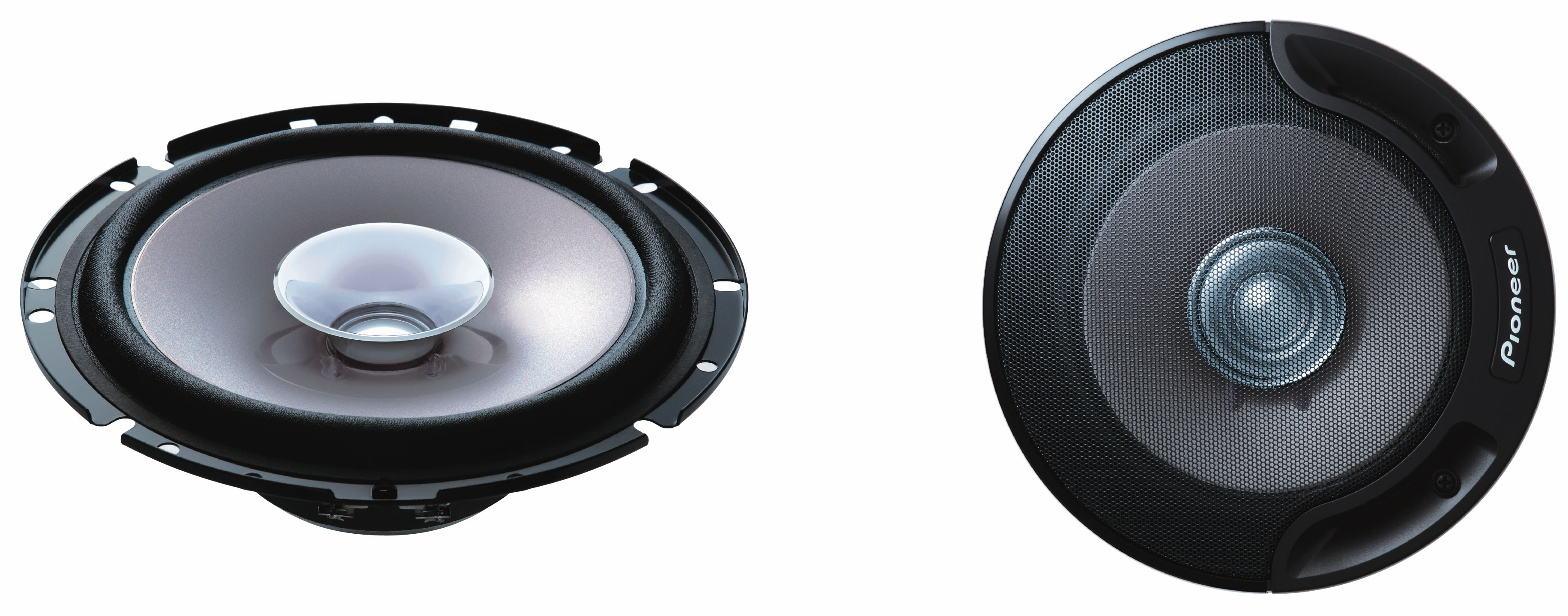

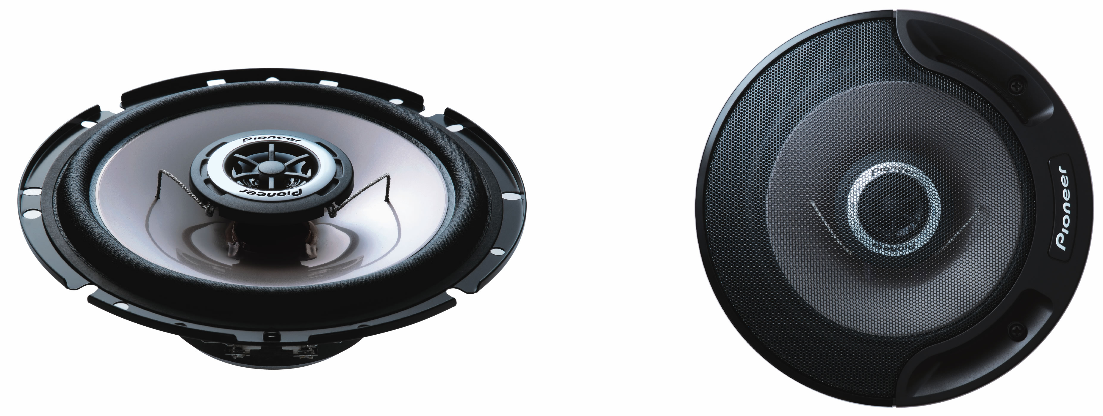

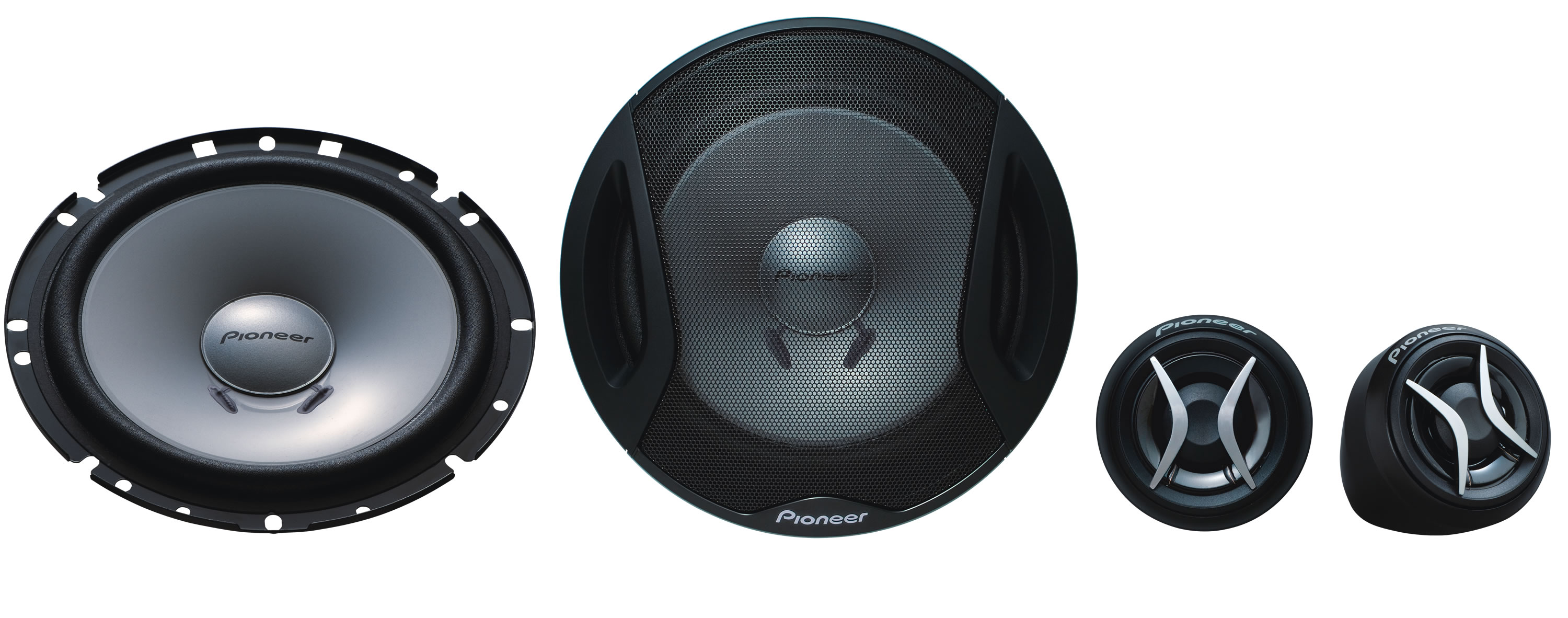

Tako naj bi si sledili od najslab?ega do najbolj?ega sistema: 4. Dvokonusni: 3. Dvosistemski (koaksialni): 2. Dvokomponentni: 1. Dvokomponentni s kretnico: Dvosistemski bolje predvaja vi?je tone od dvokonusnega. Bom probal slikco popoldan gor pripet. -
