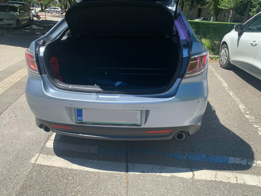

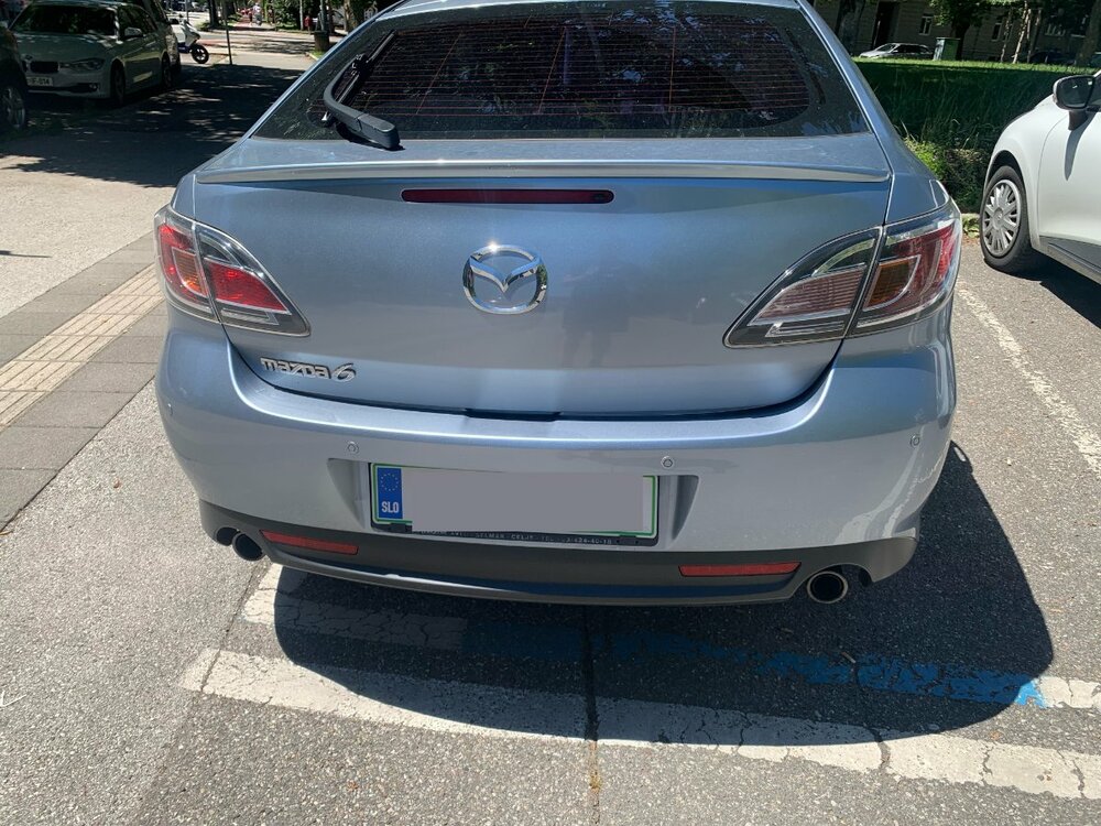

  1. Imam težavo pri montaži vzratne kamere. Kabel gre iz radia nazaj do kamere in proti kamere se razcepi se na dve dodatni žici(plus in minus), ki pa se morata vezat na kabel od vzratne luči. Težava se pojavi, saj gre za hatchback model in je tablica na odbijaču(kjer bi se kamera zmontirala). Vzratna luč pa na pokrovu prtljažnika. Sklepam, da grejo kabli od luči proti haubi in bi nekje na poti prestregel žice in gor vezal kamero. Ne vem pa kje se naj lotim, katere žice so prave. Bi prosil za kakšno usmeritev preden razderem pol avta
