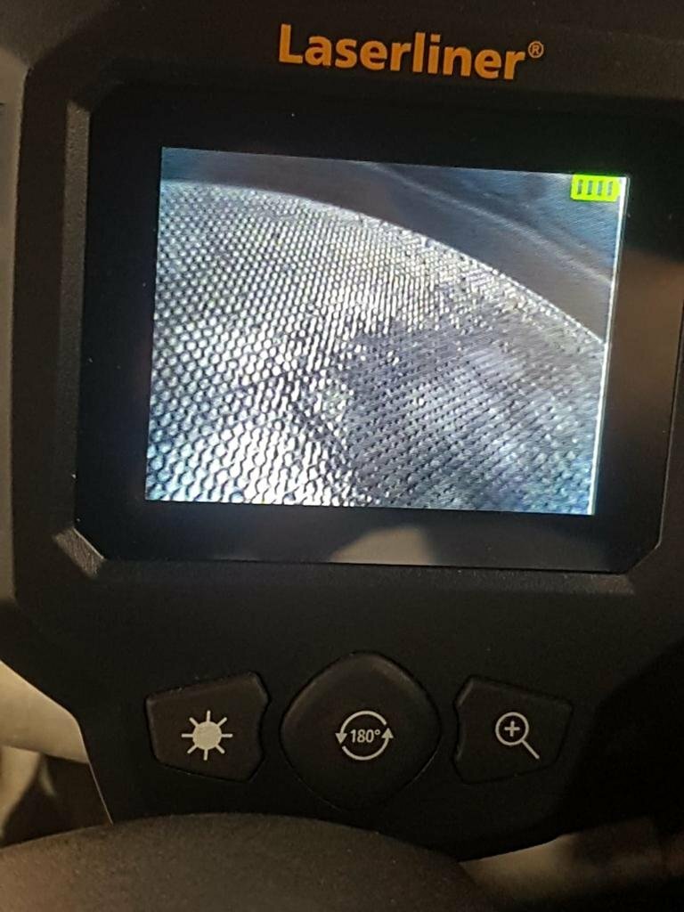

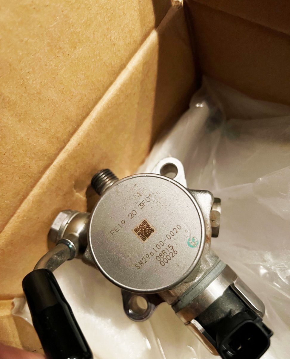

Blok nedavnih obiskovalcev je onemogočen in ni prikazan drugim uporabnikom.
