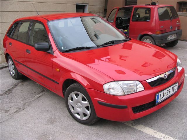

Pozdravljeni, pred kratkim sem kupil zelo lepo Mazdo 323 F 1.4i 16V (BJ),letni 1998 (slika v profilu).. in imam vpra?anje. Avto je sicer ?pica ohranjen(vizualno in tehni?no), ima pa vseeno par malenkosti za popravilo oz. pregled. v dvomih sem ravno zaradi mo?i motorja, porabe in morebitnih "nepredvidenih" stro?kov, ki ?e sledijo... motor tega avta je 1.4i (1324 cm29 ter 54 kW), z 110.000 km... zdi se mi da je motor kar malo premalo mo?an... saj je skupna te?a vozila 1070 kg oz. bom kr reku da pogre?am mo? pri pospe?evanju (npr. po avtocesti za prehitevanje)... Zame je bil vedno sanjski avto Mazda 323 F ( ?e tista prva stara F-ka.. pri kateri se ?e dvignejo lu?i) ... in sem si tako tudi ?elel kupiti oz. njeno novej?o namestnico.... pa na ?alost ravno prav "starih" ni bilo na voljo ... zato sem kupil zgoraj omenjeno... ?e? saj je ravno tako F (mazda je pa? mazda)... prvi? mi je avto kar malo predolg.. pa ?e pove?ini se vozim sam in takega kufra niti ne rabim ... nisem niti prbli?no ni? mehanika, zato mora bit avto brezhiben oz. funkcionirat brez te?av. Prihaja ?as, ko bi moral zamenjati oba prednja amortizerja ( na Mazda servisu cca 250 ? z monta?o oz. 92 ? za 1amortizer)... pa me zanima naslednje... Zdej pa vpra?anja za Vas : 1.) ali je bolj? da jest to zdej zamenjam in prodam avto ? 2.) ali bolj? da pustim tako kot je .. in prodam oz. zamenjam avto ? btw. menjam za 323 F letnik 97 ali 98 coupe oz. ?portna )... se to izpla?a ? 3.) kak?na je va?a povpre?na poraba ? ... moja je cca 7,5 - 8,0 ? ali je to normalna poraba (mam pa kr te?ko nogo, vendar po naseljih nikoli ne divjam ) ? 4.) pri tej starosti, kilometrih ... ali lahko pri?akujem ?e kako hibo, okvaro, potrebno popravilo ? redni servis je bil opravljen pred mojim nakupom ( menjava olja, sve?k, jermena,filtri)... sam pa sem ?e zamenjal tudi olje... 5.) ali kdo menja avto za 323 F (coupe) ? mimogrede - za servis bom uporabil poobla??eni servis iz Zagorja, ker je bil avto tudi tam kupljen, pa ?e dosti cenej?i so kot v LJ (urne postavke)... Zahvaljujem se Vam za vse odgovore in nasvete. 323 F-an
