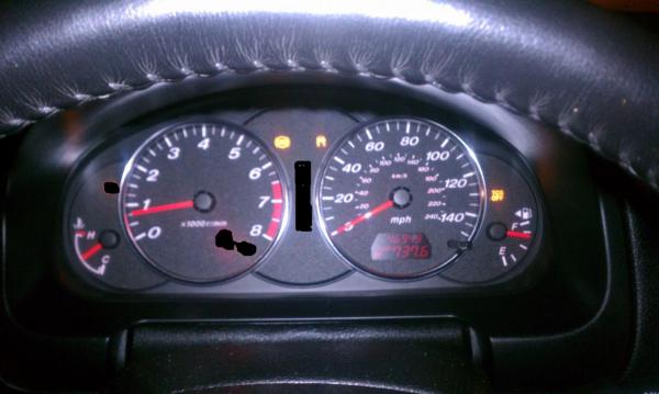

  5. Danes sem mel mazdo na testerju UNIVERZALNEM in ni pokazal nobene napake, kljub temu mi svetijo lu?ke ?e naprej. Kak?en predlog. Hvala.

  7. Probal sem dati volan kot si predlagal 3x v levo in 3x v desno, ampak lu?ke ?e vedno svetijo. lahko da nisem postopka izvedel pravilno, kajti moja navodila so v italjan??ini. Prosim ?e mi lahko pove? to?en postopek. Hvala Uro?.

  9. ?e pred ?asom so se mi te lu?ke pri?gale, zakar smo ugotovili da je bila kriva baterija. takrat ko so bile te lu?ke pri?gane. bil sem na dveh testerjih in ni pokazalo nobene napake. Zanima me ali moram priklopit na mazda servisu, ali pa lahko priklopi? na univerzalnem testerju. Uro?

  11. Pozdravljen. Jaz sem imel enako te?avo, kot ti. Po dveh priklopih na ra?unalnik, mi miso na?li nobene napake. slu?ajno sem bral na nem?kemu forumu v zvezi z to napako in zasledil, da je mo?nost teh lu?k slaba baterija. ker ra?unalnik pri vsakem v?igu pregleduje sistem in kar o?itno nima dovolj ?troma oz. amperov baterija se te lu?ke pri?gejo. Meni je tudi svetila lu?ka od abs. No torej jaz sem zamenjal baterijo in pri drugem v?igu so se mi lu?ke samodejno vgasnile. To je moja izku?nja. Uro?

  17. Meni se je na mazdi 6 pojavila tudi li?ka za opozorilo napaka na motorju. Po priklopu na ra?unalnik so ugotovili , da je napaka na ERG ventilu. Po temeljitem pregledu ventila so ugotovili da je napaka ne na ventilu ampak na cevkah, ki so priklopljene na ventil. Ker je v teh ceveh vakum in je po tolikih letih cevka preparela je v cevko pri?el zrak, kar je pomenilo nepravilno delovanje ventila, posledi?no pa v?ig lu?ke NAPAKA NA MOTORJU. Po zamanjavi cevke mi ?e cca. 1 leto dala OK. Upam da sem ti kaj pomagal. Lep pozdrav Uro?. PS: Moja mazda je tudi letnik 2004.

  21. Ni re?eneno, da je napka na ERG ventilu. meni se je zgodilo da je ta lu?ka svetila in sem ?el na en x servis, ki ima univerzalni konektor za diagnostiko avta. Ugotovili so mi (kot prvo na ta ventil je vezanih cel kup cevi ki so pod vakumom), torej ugotovili so mi da je ena ali ve? cevi preparelih in da notri ni 100% vakum. Ko so mi zamenjali cevi in z ra?unalnikom umaknili napako dela, brez napake ?e 3000 km. Uro?. PS: Naj la?je je re?t je ?el ventil!!!
  22. Pred ne davnim sem dal menjat sklopko in vztrajnik na mazdi 6 2004 2.0 d. takoj po menjavi se mi je za?ela vzigat lu?ka za zdrs in napaka motorja, zakar se mi ni prej nikoli v?gala. Po pregledu na ra?unalniku je pokazalo, da je napaka na ventilu za povrat izpu?nih plinov. Na moje vpra?anje zakja je pri?lo do tega je bil odgovor, da saj ni ?el ventil, temve? na ta ventil je vezanih cel kup cevi, ki so pod vakumom in ?e pride v sistemu samo eden mehur?ek zraka ventil oz. elektronoka javlja napako. To je moja izku?nja. Uro?.
