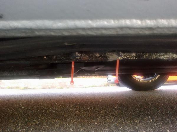

V luknji sem vstavil majhni rde?i vezici. Na tem mestu je rahla izboklina na zunanjo stran. Znotraj te izbokline je odtok, ?irina kanala je cca. 2 mm, debelina pa verjetno kak?en milimeter. ?e menja? kolo, namesti? dvigalko na mesto med obema vezicama. Torej ima? na vsaki strani, na mestu name??anja dvigalke po dve odprtini za odtok. ?e ?eli? videti, kar na kolena in od blizu poglej. -

Odtoki so v izboklinah levo in desno ob mestu name??anja dvigalke (spredaj in zadaj). So razmeroma majhne in ?e niso zadelane zaradi rje in umazanije so pa zaprte zaradi deformiranega roba, ki nastane pri "strokovni" uporabi avtodvigala. Vzemi manj?o vezico in o?isti, ?e ne bo? uspel prebiti skozi, si pomagaj s tanj?o kovinsko ?ico. -

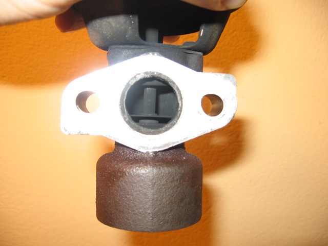

EGR sem uspel demontirati. Bil je razmeroma ?ist, vendar sem ga kljub temu o?istil. Pogledal sem tudi MAF, kjer pa je bil temperaturni senzor precej kosmat. Tudi sam plasti?en del je bil umazan. Kolikor sem lahko, sem o?istil z alkoholom. Preizkusna vo?nja ni pokazal nekih bistvenih sprememb, bo treba po?akati na kak?no dalj?o vo?njo. -

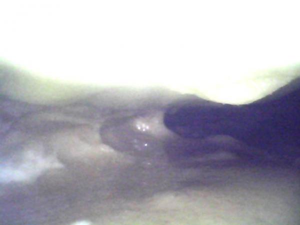

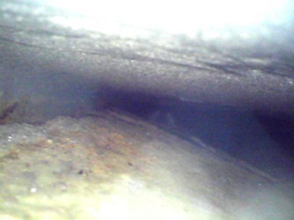

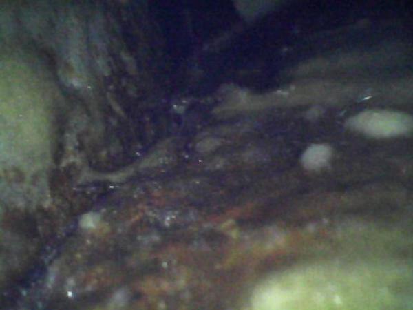

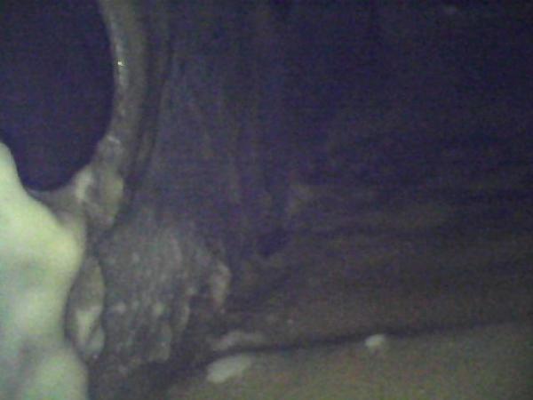

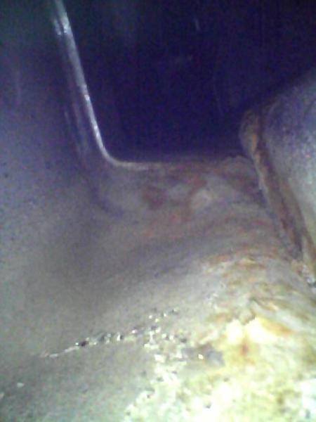

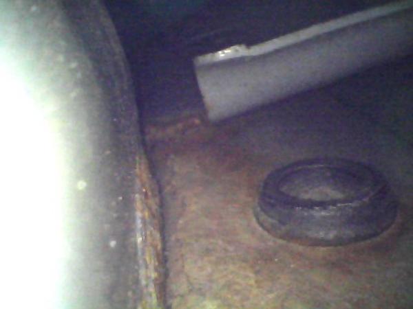

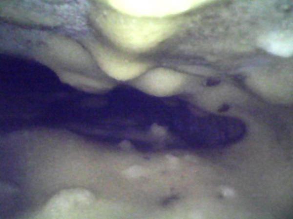

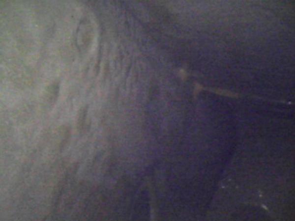

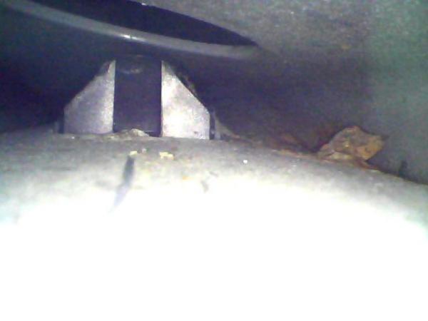

Kot ka?e ima Mazda kar nekaj te?av z rjo. Ob prihodu novega modela na trg zatrjujejo, da so te?ave odpravili, vendar se stare te?ave ponovijo. Na moji 10 let stari ?estici so krepko zarjaveli vsi deli podvozjo, ?e najbolj zadaj. Po te?avah z vodo v pragovih sem si kupil USB endoskop. Pred popravilom lukenj sem poslikal notranjost pragov. Notranjost pragov je pri Mazdi 6 dobro dosegljiva, saj je prag na vsaki strani zaprt z dvema gumijastima ?epoma premera cca. 30 mm, zato vrtanje lukenj ni potrebno. Nekaj slikic notranjosti pove veliko. Rja je skoraj izklju?no na spodnjem delu. Zato tudi nasvet - redno ?istite odtok. Pri meni so bili odtoki zaprti, zato so se pragi napolnili z vodo do te mere, da mi pri?ela te?i pod noge. Za ?i??enje sem uporabil kar plati?no vezico. -

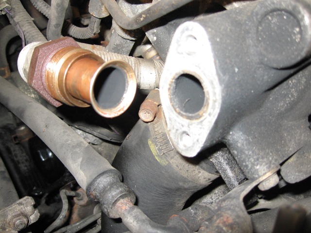

Danes sem posku?al demontirati EGR. Matice mi je uspelo odviti, vendar EGR-a nisem mogel sneti, ker je cev od hladilnika EGR-a do samega ventila zelo toga. Je potrebno odviti vijake na nosilcu hladilnik EGR-a? Morda kak?en trik ekspertov? -

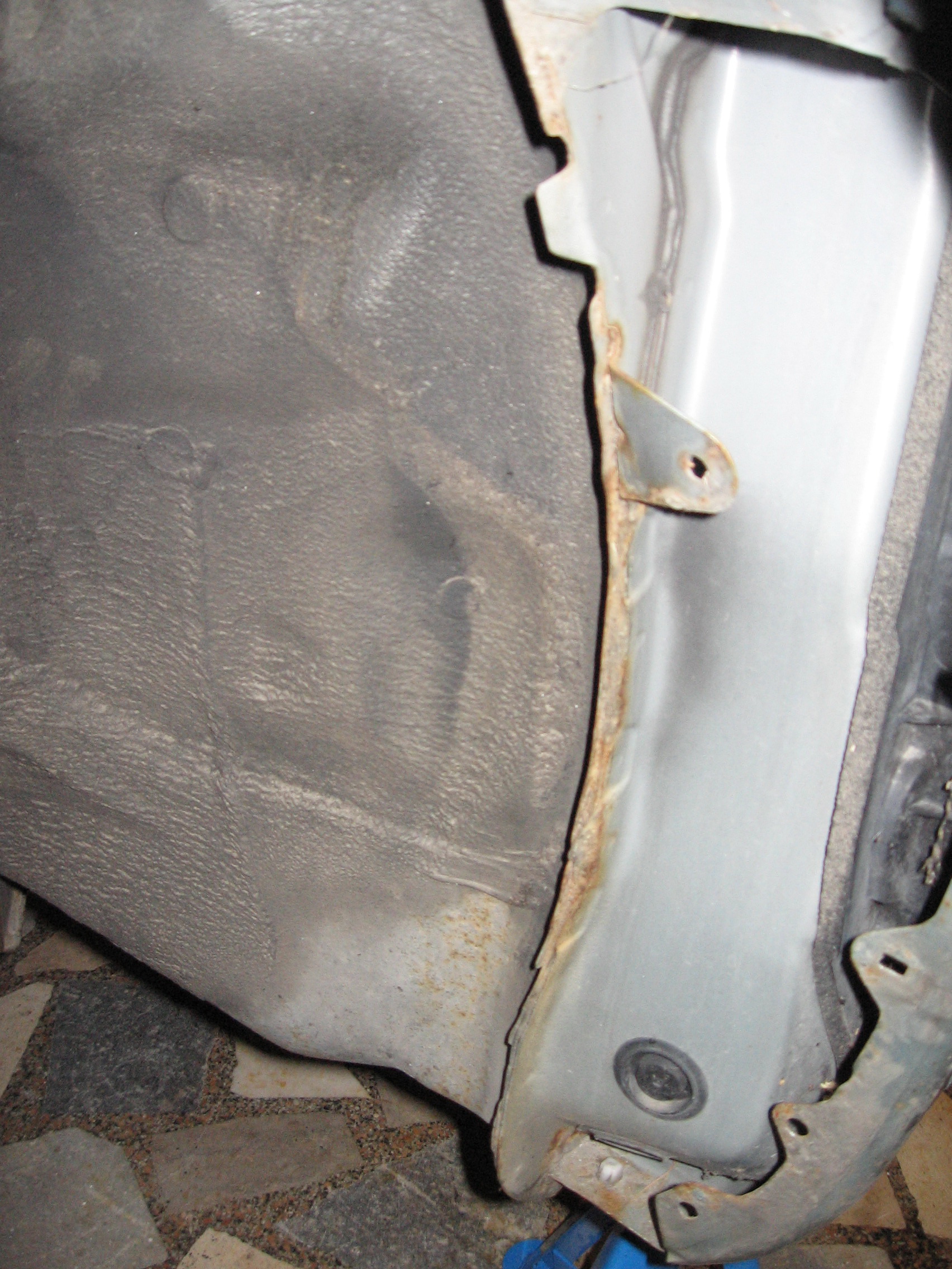

Moja ?estica bo maja stara 10 let in ima trenutno 266kkm. Glede tehni?nih te?av se ne smem prito?evati, glede rje pa. Za?elo se je z rjo na robu zadnjih blatnikov. Uradni servis je to popravil v garanciji (leta 2009), vendar odtenek barve precej odstopa, po enem letu pa je bil rob zopet rjav. Sode? po informacijah z nem?kega foruma krije dve tretjini stro?kov popravila poobla??eni prodajalec in le eno tretjino principal. Verjetno se zato ta popravila tudi delajo po liniji najmanj?ih stro?kov (in kratkoro?nih uspehov). Glede na te informacije se mi je zdelo ?koda ?asa in energije z uveljavljanjem garancije proti prerjavenju. Ker sem pri prej?njem avtu (tudi rjave?i japonec) nekaj eksperimentiral z materiali, ki se uporabljajo pri restavriranju oldtimerjev sem poskusil uporabiti tisto, kar mi je ?e ostalo. Rjo na robu zadnjih blatnikov sem pred zimo premazal z mastjo "Mike Sander". Ker jo po?asi odna?a jo po kon?ani zimi ponovno nanesem. V dveh letih se je pokazalo, da rja ni napredovala. Lani poleti sem povsem po naklju?ju pogledal pod avto. Katastrofa. Pragovi, roke, vodila in ?e marsikaj povsem rjavo. Ve?ina za??ite na teh delih je ?e odpadla oz. je bila v "cvetju". Kolikor sta mi ?as in omejen dvig vozila omogo?ila sem odstranil najve?jo rjo in preostanke namazal s teko?ino Brunox Epoxy (dobi se v Bauhausu). Nato sem premazal ?e s ?rno barvo Brantho Korrux 3 in 1, ki naj bi bila precej odporna proti udarcem. Danes sem odpravljal ropotanje v podvozju (zadaj desno odvit vijak prednjega pre?nega vodila) in sem malo preveril stanje. Tam, kjer sem uspel temeljito odstraniti rjo je v redu, tam pa, kjer mi rje ni uspelo dobro odstraniti (slab dostop), pa se zopet pojavljajo mehurji. Torej bo tudi letos potrebna delovna akcija. Rjo bom napadal z oljem Owatrol, povr?insko rjo in votle dele pa obrizgal s Fluid Filmom. Sicer pa te materiale nabavljam pri www.korrosionschutz-depot.de, kjer si lahko dol potegnete njihov katalog, kjer so materiali, mo?nosti uporabe in delo z njimi iz?rpno opisani (v nem?kem jeziku). Pozdrav in uspe?en boj z rjo tudi ostalim Slavko
