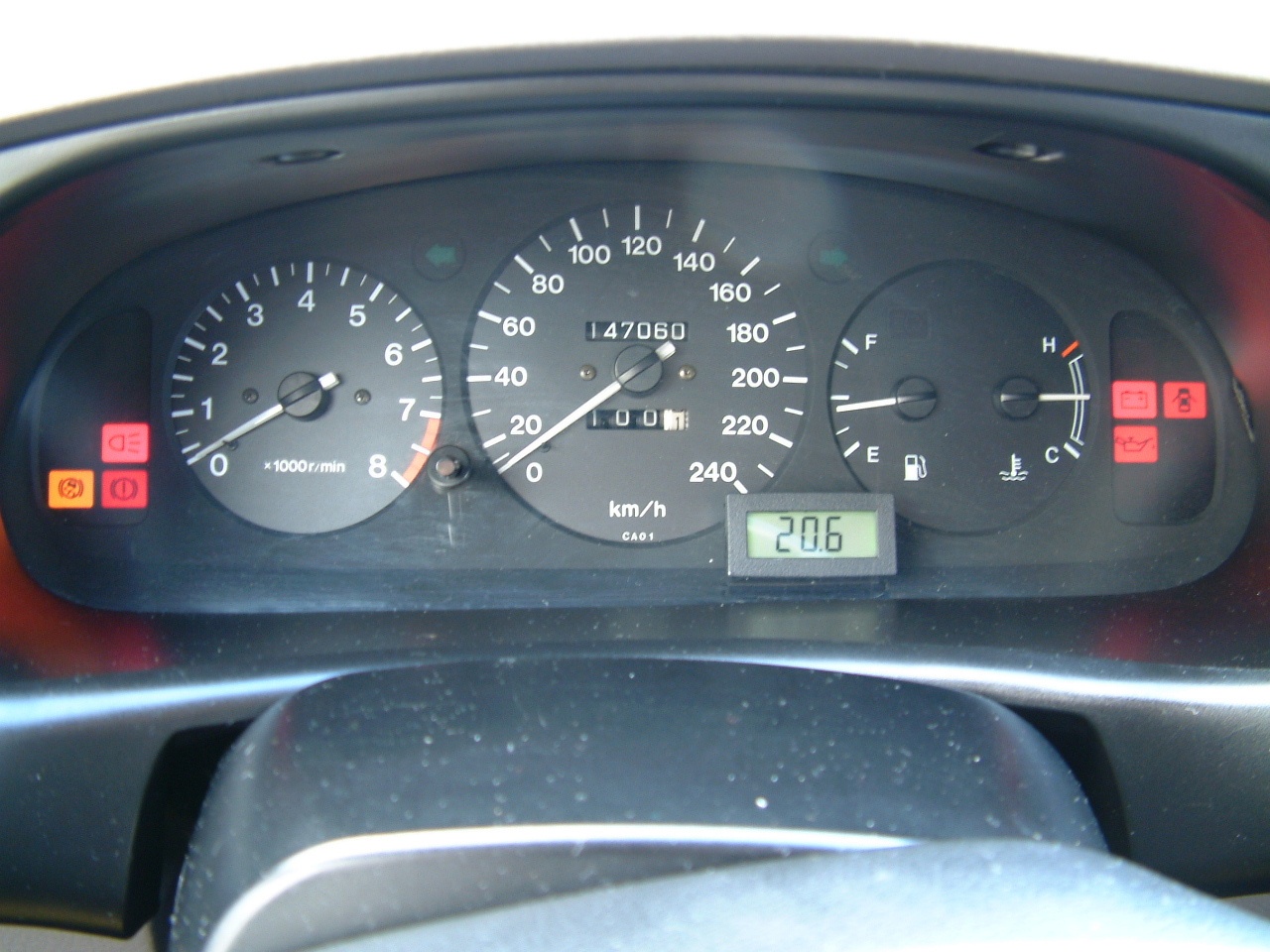

Zhuki je odgovoril na Zhuki-ovo teme v forumu Tehnične težave, vzdrževanje in stroški
Pozdravljeni! Ko sem ugotovil da mi kazalec ne dela (oz. se zatika) in sem skoraj ostal na jadranski magistrali pod Velebitom brez bencina, sem se odlo?il da to moram popraviti. Kot sem ?e napisal je originalni del hudo nabite cene, in sem si rekel, da bom posku?al zadevo popraviti sam. Merilec sem dobil ven in ugotovil da je zdrobljen magnetek, ki pa se skriva pod tuljavo tako tanke ?ice, da si jo nisem upal niti dotakniti, kaj pa ?ele odviti. Tedaj sem se odlo?il, da bom naredil bypass. V Conrad Electronic trgovini sem na?el univerzalni dig. voltmeter (tedaj je bil malo cenej?i) poglej: UNIV_DIG_VOLTMETER , in ?e nekaj eletroni?ne opreme (plo??ica za vezje z ?e navrtanimi luknjicami, nekaj potenciometrov in elektrolitskih kondezatorjev). Na podlagi specifikacije prilo?ene z voltmetrom, in pregleda elektri?ne vezave kazalca na senzor goriva v rezervoarju, ter meritve upora na senzorju goriva (0-3 ohm) sem izdelal na?rt vezja z nastavljivimi predupori. Ugotovil sem: - najmanj?a lo?ljivost senzorja goriva je 3 litre. - Gorivo niha zato rabimo kondezatorje (verzija 2.0 ) da upo?asnijo spremembo ?tevilk na voltmetru - Upor je linearen na celi svoji dol?ini, senzor pa ka?e po druga?ni funkciji (zaradi nihanja gladine) in zato je obmo?je prikaza med 0 in rezervo (oz pri do vrha polnem rezervoarju) precej nenatan?no, zato pa imamo lu?ko praznega rezervoarja ) Da sem nastavil predupore sem rabil dva koraka: 1. Poln rezervoar do vrha: nastavil predupor za vrednost 0 ohm, tako da mi ka?e 50 (mV - umaknil oznako milivoltov) 2. Trenutek ko se prvi? u?ge lu?ka: 2.1. ?el natankat ?e enkrat do vrha: nameril med 49-52 litrov. 2.2. Naslednji? ko se je lu?ka u?gala: namestil 1 (mV) Kontrolo sem opravil z kanistrom rezervnega goriva in vo?njo do popolno praznega rezervoarja: Poglej to objavo: KOLIKO_GORIVA V vsakem primeru: porabil sem cca 10.000 in 4-6 ur dela, ter el. meritve, potem pa ?e dvakrat name??anje preduporov (potenciometri). Priporo?am samo tistim ki imajo jeklene ?ivce in predznanje elektronike. Pa seveda: POZOR pri odpiranju rezervoarja, posebej ?e je skoraj prazen. (tedaj ko sem mislil da je senzor goriva in ne kazalec). Slike analognega in digitalnega ?tevca, ter na?rt in izvedbo elektri?nega vezja bom pripel, ko dobim zgoraj omenjeno instrument plo??o iz amerike, in se lotim zamenjave pokvarjenega kazalca - slikal bom z dig. fotoaparatom. -

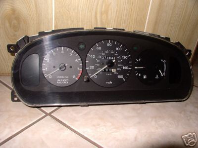

Navajam iz oglasa: << The unit is in like new condition as you can tell from the photo provided, the lens is nice and very clear with no significant scratches. Guaranteed fully funcional or your money back. >> Sicer pa me ne zanima preve?, pomembno mi je da mi kazalec goriva dela, in da so lu?ke o.k.... L.p. ?eljko -
INSTRUMENT - PLO??A: Ugotovil sem naslednje: Ta plo??a se nahaja v XEDOSU 6 in 9, oz. v Mazda MILLENIA modelu ki se je prodajal v ZDA. Na ameri?kem e-bayu sem na avkciji dobil rabljen panel za 45 $ (22$ + 23$ po?tnina), MILLENIA_PANEL ker mi ne dela kazalec goriva (in ni senzor kriv, ampak merilec), pa ?e ene lu?ke so pregorele. Novi deli so pa absurdno dragi: 45.000 za kazalec, lu?ka pa 5000... Toliko o tem... -

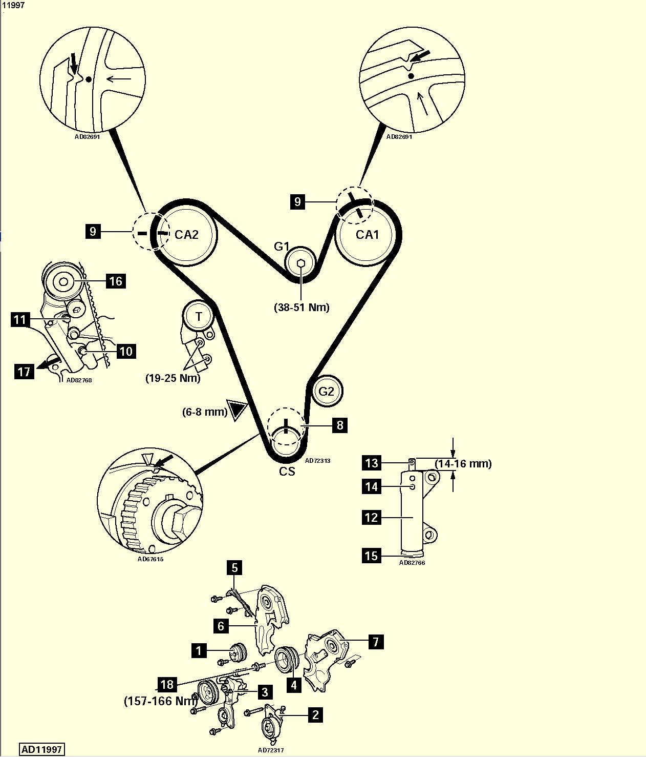

Zhuki je odgovoril na maximus-ovo teme v forumu Tehnične težave, vzdrževanje in stroški
Pri menjavi zobatega jermena, obvezno naj ti preverijo stanje vodil in napenjalca. ?e je kak?en po?kodovan (kotalna povr?ina brezhibna), ali ima luft ga je treba menjati. Originalni servis je predrag, vendar se da preko interneta naro?iti od drugih proizvajalcev, naj ti tukaj nekdo pomaga z linki... (npr. Vseved) Slikica ti bo pomagala. (napenjalec: T, vodila: g1 in g2) Mene skrbi tudi hidravli?ni vzvod ki napenja T (oznaka 17, razlaga: 12,13,14,15). Je drag tudi preko interneta. Pri njem je pomembno da lahko vzvod vsaj 1 cm ?trli ven. Ostalo kar je YavarYe na?tel je manj?i stro?ek, poi??i dobrega mehanika, kateremu zaupa?, pa zmeni se za ceno kon?nega popravila preden sploh za?ne. L.p. ?uki
