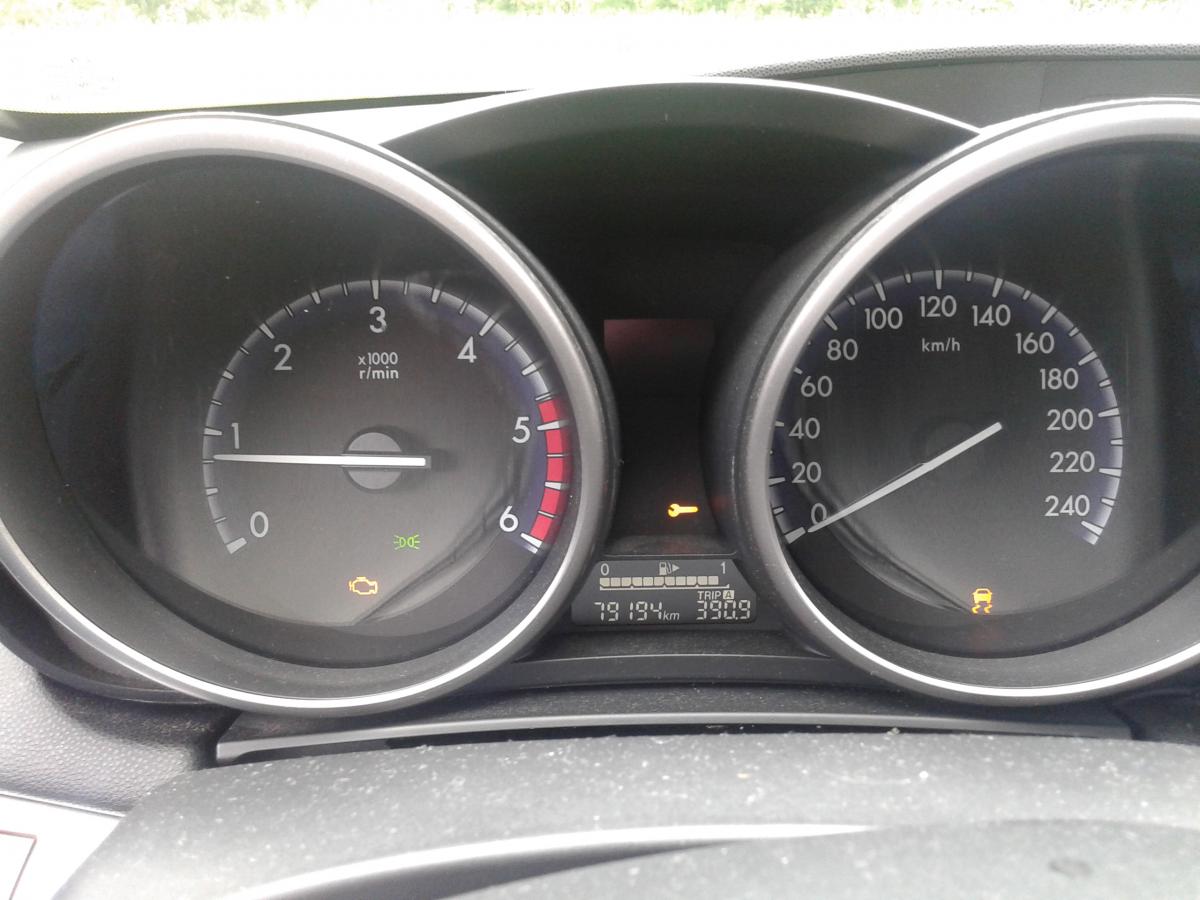

ampak, a ne bi tester to pokazal? -

sem pogledal, hvala za info. Da vse lu?ke se pri v?igu normalno pri?gejo. Prvi ob?utek po menjavi filtra za nafto je, da je avto bolj posko?en. -

Ker je Pelko na dopustu sem ?el na Mazda servis v Zagorju, tester ne poka?e ni?. nula. nada. So menjali filter za nafto. Bomo videli. Poro?am naprej -

avto je bil redno servisrian na mazdinem servisu. dr?i glede majhne kilometrine, zadnje dve leti sem delal ?e manj kot pi?e zgoraj, avto sem nameraval prodati in kupiti nekaj drugega, sedaj pa ?elim najprej odpraviti to te?avo in potem naprej. ali to lahko ugotovi samo uradni servis ali bi to uspelo tudi g. Pelku? hvala -
na moji Mazdi 3 Tacumi, letnik 2012 avto ob?asno povsem izgubi mo?, za?ne "trokirat" in pri?gejo se lu?ke, kot na prilo?eni sliki. Ra?unlanik ne poka?e okvare, res pa je da ni uraden servis. ob ponovnem zagonu po cca 15 minut lu?k ni ve? in avto normlano gre, ob?asno pa med vo?nje "cukne" - enkrat na 5oo km. ali je kdo imel podobno te?avo? in v ?em je bila re?itev?

mehanik zamenjal naftni filter in fu? je bil termostat - tam je nekje tudi iztekalo. Sedaj dela bp. -
Torej, mazda 3 diesel, letnik 2007, so se pojavile tri te?ave. avto ob?asno izgubi mo?, po ponovnem zagonu nekaj ?asa dela v redu (v?asih dlje, v?asih manj, v?asih 300 km, v?lasih 300 m). Verjetno naftni filter, glede na to, da je bil filter trih delcev o?i??en? Tester je ok, egr dela ok, bojda. Druge te?ava. Avto ni grel. pogledam antifriz, posoda skoraj prazna, dolijem, avto greje. 500 km kaseneje spet ne greje, spet gledam, spet prazno. Merilec temperature dela ok. ker je itak vse mokr ne vidim na tleh. ?e spu??a. Motor je videt suh - je pa res, da je lahko posu?il, ko se peljem. kak?en predlog? hvala stokrat?
