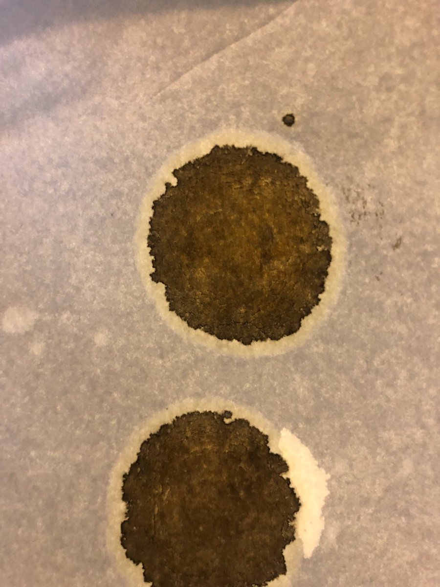

Živjo vsem, pred menjavo sem vzel par kapljic starega olja Castrol Edge Titanium LL 5W30, brez dodatkov, prevoženih 12kkm. Vzorec slikan po 30. urah, sem pozabil zjutraj slikat po 24-ih urah . M6, 2015, CD175, 199kkm, regeneracije se izvajajo na 150-160 km. @Aless prosim za strokovno analizo. A naj prodam al peljem naprej ? Koliko olja je potrebno za tisto 'pravo' analizo? -

@Aless po puščanju nafte, sem se tudi jaz odločil za kapljični vzorec. Prevoženih je 10500 km, olje Castrol Egde 5W-30 + Metabond Eco pri menjavi. Prosim za strokovno analizo. -

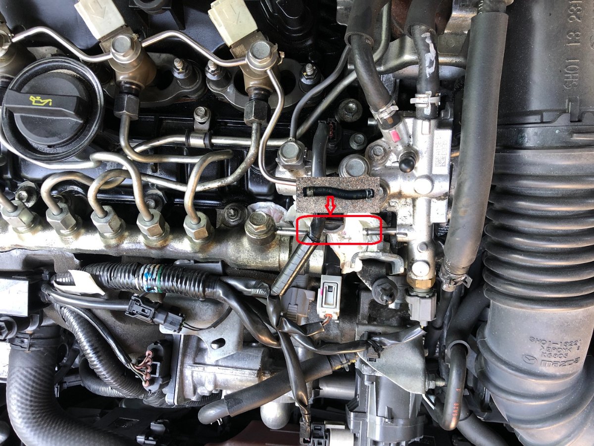

Mazda 6 2015 2.2d pušča nafto?
Sishi je odgovoril na Sishi-ovo teme v forumu Tehnične težave, vzdrževanje in stroški
To je tolk pocen, da enkrat med 100-150kkm preventivno zamenjaš pa je mir... Ne vem, najbolj mehanika al pa Mazda servis vprašat da boš ziher... -
Kateri avto/motor? Kateri avto? -
Dobro opazuješ 👍. Nič ni staknjeno, le slikano je z vrha in tako izgleda. To je gumijajsta cev spojena na kovinsko cev, ne vem pa kakšna je funkcija. -
Ja Brane, papirnata brisačka za popivnat nafto. Fi je 5 (15/03/05) ni pa nujno, da prav sklepam. 03 je mislim debelina, 15 pa ne vem - verjetno tip gume…je posebna armirana guma. Ima jo praktično vsak mehanik pa tud original na Mazdi verjetno ne stane več kot 10€ max 15€. -

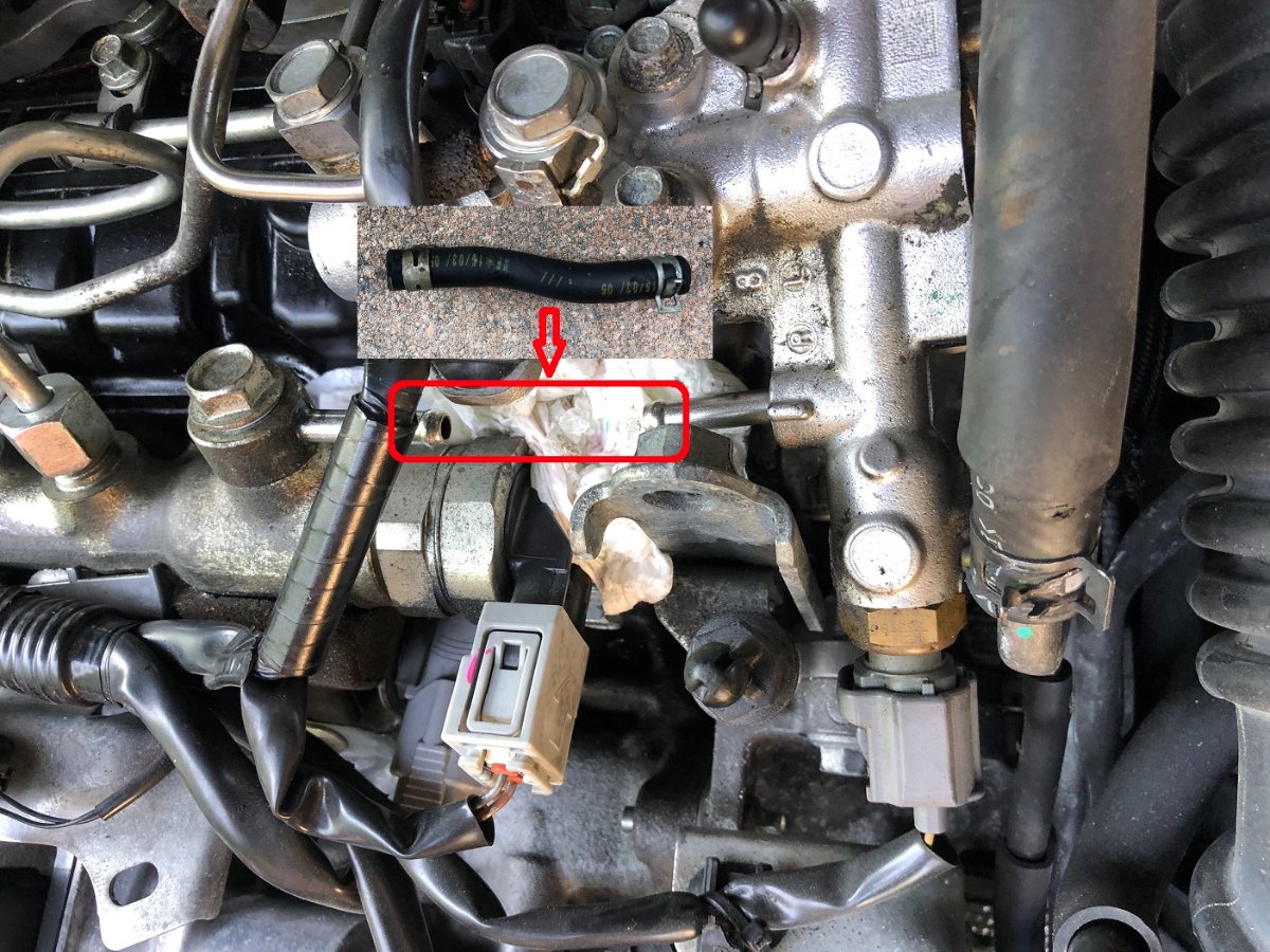

Živjo, ja zgoraj je že sneta. Spodaj so slikce z označbo katera cevka in kje. Cevka je oznake 15/03/05 in je na povratnem vodu. Preventiva? JA! Bognedaj da se ti zgodi to v tujini po možnosti v koloni in pri 35 st.C. Cena zamenjave je smešno nizka. Pa srečno. -
Dobil mehanika, cevka že zamenjana. Še dobro, da se je zgodilo zdaj, ker naslednji vikend gremo na dopust 🏝. -
Živjo, sem že našel vzrok - pušča črna cevka (cca 10 cm dolga) za povratek nafte iz razdelilca visokotlačnega voda (že nizek tlak). Hm…avto je 6 let star in ima 185 kkm.
