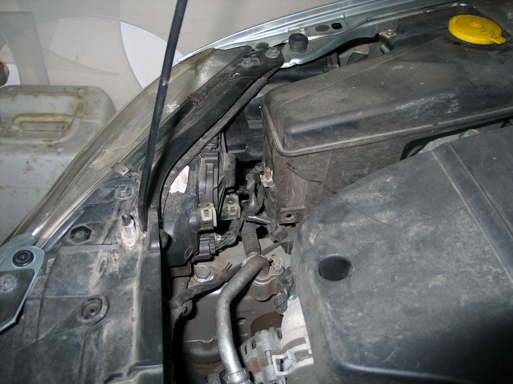

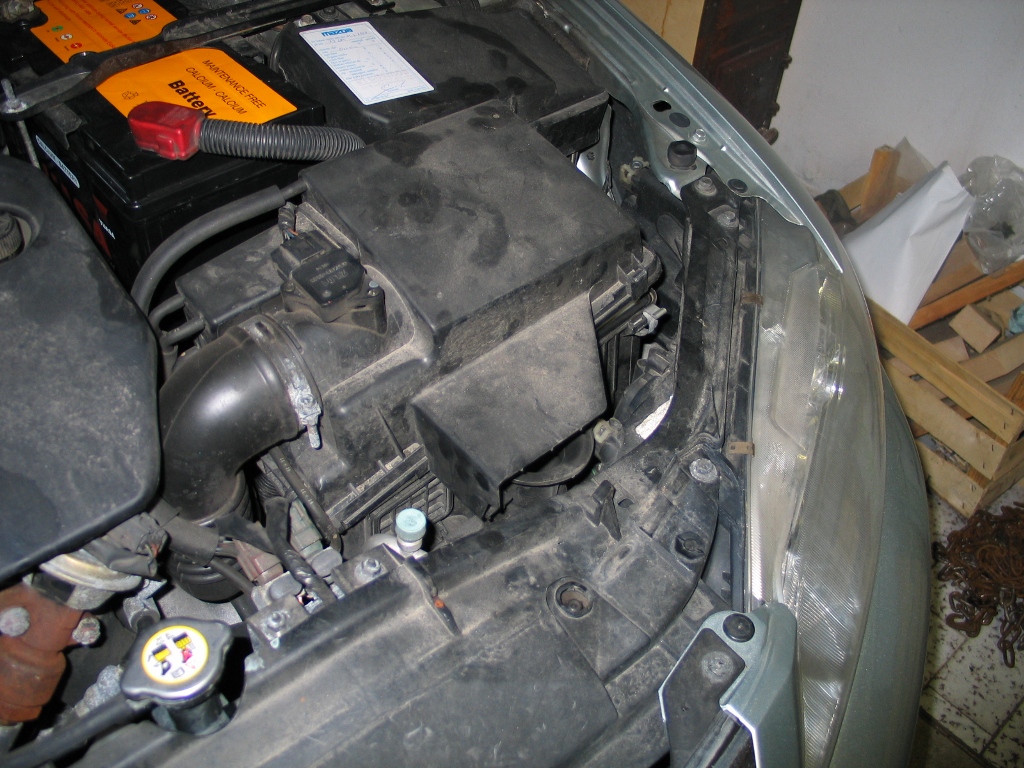

    To?no tako odvije? objemko potegne? dol 2 cevki na ohi?ju in eno na ventilu hladilnika, potem pa kompletno ?katlo z filtrom potegne? ven in to zaprto ni je treba odpirat, je pa samo nataknjena na treh zati?ih ki sedejo v 3 gumijasta le?i??a. Fantje saj znate samo poguma vam majka.

    ?migavci ?e pridejo zamenjani, pri meglenki pa je ena pregorela. Sem pa odvil celo 1 vijak, sem snel 3 cevke, en konektor in za levo lu?jo eno odve?no ?katlo potegnil ven, itaq je samo nataknjena, dela je 1 minuto.

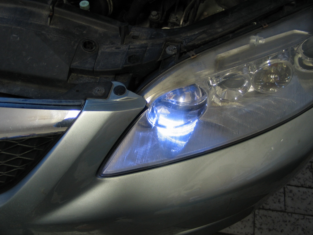

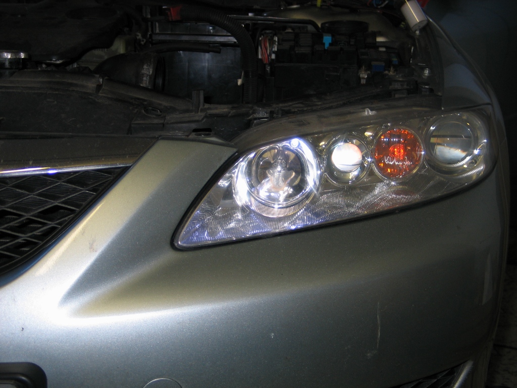

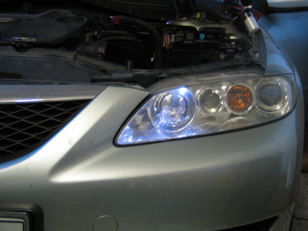

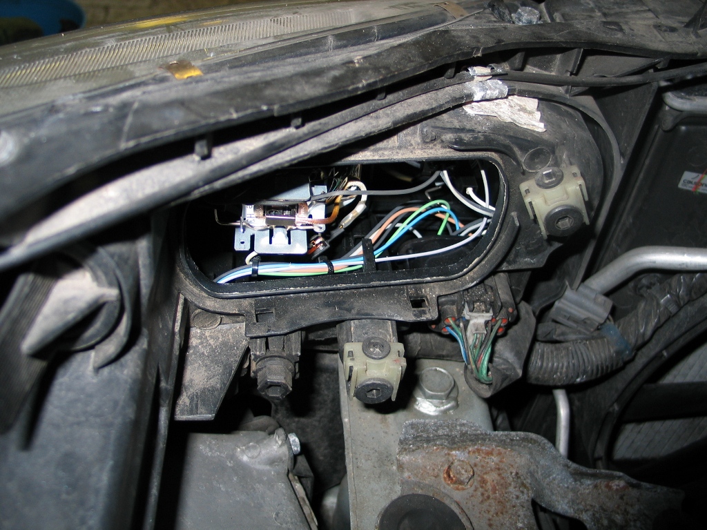

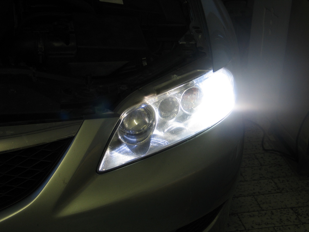

    Evo strokovnjaki cca 2 uri sem porabil za monta?i komplet xenona, zamenjava pozicijskih s primerej?imi ?arnicami, in menjavo obeh ?arnic v meglenkah. Za vse je dovolj prostora, samo malo se mora ?lovek znajt, glede na to da sem to prvi? v ?ivljenju delal na mazdi 6, vam povem da je enostavno. Menjava leve in desne dolga ?arnice je cca 10-15 minut brez matranja in zlomljenih pokrovov tudi na minus 10 ?e je treba, pa placa tudi za bossove roke. Orodje ki ga potrebujemo je 10 klju? in en izvija?. ?e nekaj slikic. Poky te ?e bolj mika ?
