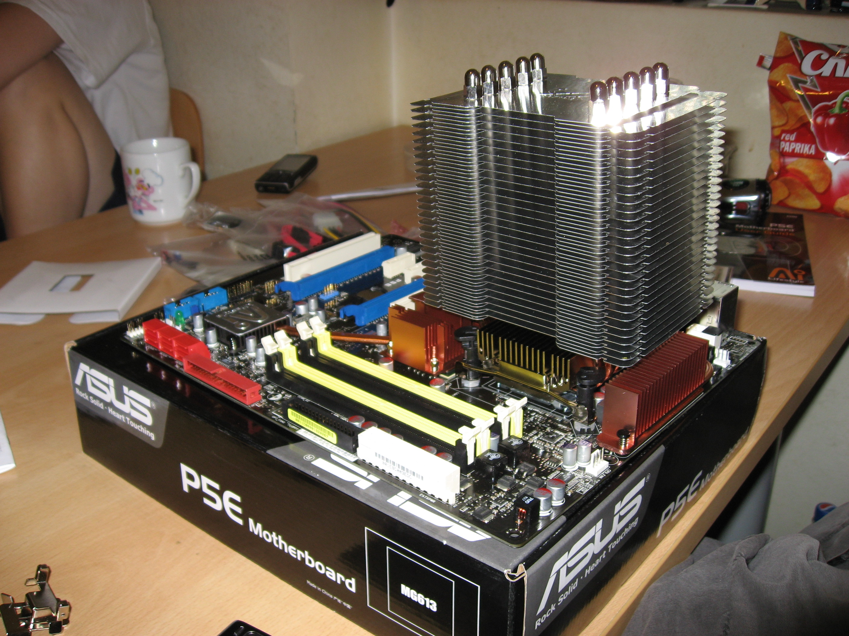

Evo moj ku?ni komp: ASUS P5E X38 Intel E8400 dual 3.0, navit "samo" na 3.6 Geforce 9600GT 4GB DDR2 RAMA 2x320GB WD disk vezan v RAID (leeeti ) 2x 22" Samsung wide Cooler je SCHYTE - veeelik Gajba od Thermaltake Napajalnik 550W Notebook: HP 6720s Intel T7250 2.0 Dual 2GB DDR2 Rama Onboard grafa 160GB 5200rpm diska za mejle pa inet je ?e V slu?bi sem pa ?akam: ASUS plata - eno izmed najbolj?ih Intel Q6600 4GB DDR3 1333Mhz RAMA Geforce 9800GT 2x 640GB diska v RAID 22" monitor SCHYTE cooler Thermaltake gajba 750W napajalnik Thermaltake Logitech 520 mi? + tipkovnica UPS itd itd itd... Najbolj se mi zdijo zakon diski v raidu, ker ful pohitrijo komp. In pa seveda dupli 22" ?e so tak poceni... In ?e moj doma?i ob sestavljanju: Pa kljub 3 mar?unalnikom ?e vedno ne zam dat na forum slik primernih dimezij.
In to je zame poceni...
