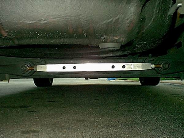

Verjetno ma? samo tisto spredaj med bla?ilniki ter ono spodaj pri rokah (plo??ato ?elezo, malo ukrivljeno, 4 vijaki). Te v priponki verjetno nima? - ta je AM, ne serijska, je pa podobna. Druga?e pa bi toplo priporo?al tudi mo?nej?e stabilizatorje Vpetje rok? Ja...gumice so stare ravno 13 let...hm...to ni glih dobro ne? Pa tut serijski material pu? ni namenjen XXX konjem ter 215/40/17 (sanjam) gumam, ter gewindam...tak da to mora? vse skup porihtat, posamezno je brezveze. Ima? pa ?e eno predelavo rok, kjer zmanj?a? pomik roke naprej nazaj (pri speljevanju in zaviranju): http://turboklze.com/tbars/IMG_0061.jpg Vidi se tudi big brake kit To so zadeve, ki iz lojtrskega voza, naredijo avto

Pozna se ful...vsaka podobna predelava je ve? kot dobrodo?la! Sam imam spredaj namontirano in zadaj - med amortizerji. Na 1.6 ko sem jo spredaj dodatno montiral se je ful poznalo. Avto je prej "zagrabil" v ovinek in se malenkost manj nagnil. Vsekakor se ?uti, in to na bolje. Najprej bi ti predlagal povezavo spredaj, ter zadaj med amortizerji. Verjetn je tvoj model 1.6, zato tudi nima dodatne povezave spodaj tam ko so roke priterjene - dokupi iz razibte. Pa vzadaj na mostu nima? ene povezave - dokupi. Razlika bo ve? kot o?itna. Jst mam ?e vse te omenjene oja?itve. Bil sem pred odlo?itvijo al naj kupim nove amortizerje al pa fedre. Odlo?u sem se za nove bilsteine - navadne. Ne more? verjet kaka razliko lahko naredijo novi serijski amortizerji. Super se avto pele, pa ?e udobn je. Ko bom pa mel 1k ? preve?, bom pa kupil gewinde. Ni? ve? ne kupujem na pol, ker je brezveze. Isto je pr bremzah. Ka naj dam te obnovit cilindre? pa nove plo??ice kao hude? pa diske? Pa daj no...?e je pa dist tak mali da...eh...ko bo dnar, pride custom made big brake kit da ne bo ?la manj?a felga kot 17 gor, ampak je bol? tak, ?eprav potegne kar dekaj nabav s sabo: - distan?nike za nove cilindre oz. kle??e - seveda nove kle??e oz. cilindre - potem druge diske - plo??ice - nove cevi (kovinske) - in ker se razmerje bremzanja podre, ?e ventil za nastavljanje le tega... ampak...potem je to to. In ?e dela? enkrat ?e drugo mx-3 samo pre?raufa?. Z drugimi diski recimo dobi? samo manj gumijasto zavoro ko je topla, tu pa dobi? neki ?ist drugega... itd... sam bi lahko nadaljeval s predelavami, ampak sem se tu ustavil. Montiral sem MS in videl da gre, sedaj pa ?akamo ??? da bomo nadaljevali postopoma (vpetje rok itd...). Velik je stvari preden je avto primeren za 250-300kojev. Uporabnih seveda. Ka mi pomaga ?e prehitim M3, ?e pa nimam vzmetenja, zavor itd? Ena taka stvar je tut ?pera... dost je blo

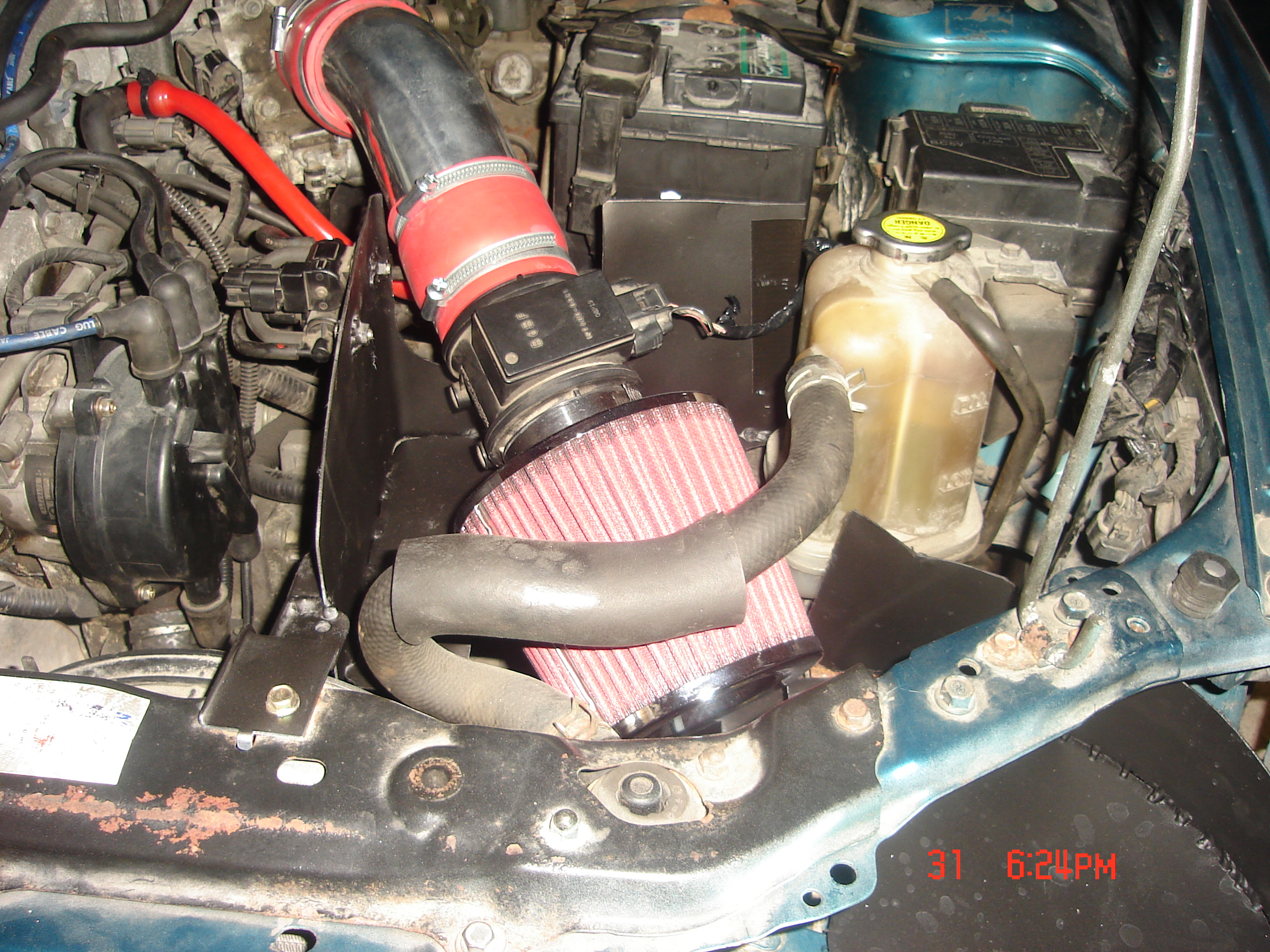

?e bo predraga probaj mal z aftermarket deli, silikonske spojke al kak se re?e v kombinaciji z plati?nimi ali ALU cevi kot jih uporabljajo pri monta?i turbin, ?portnih luftfiltrov itd... -
