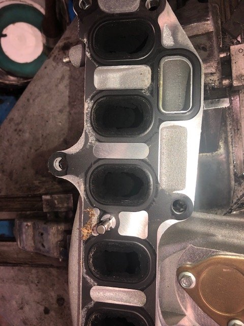

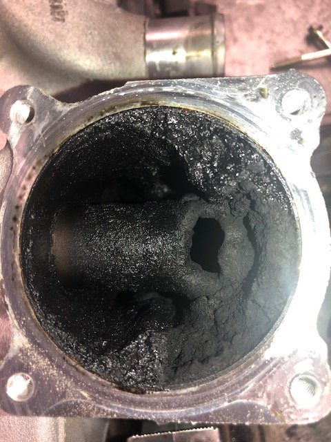

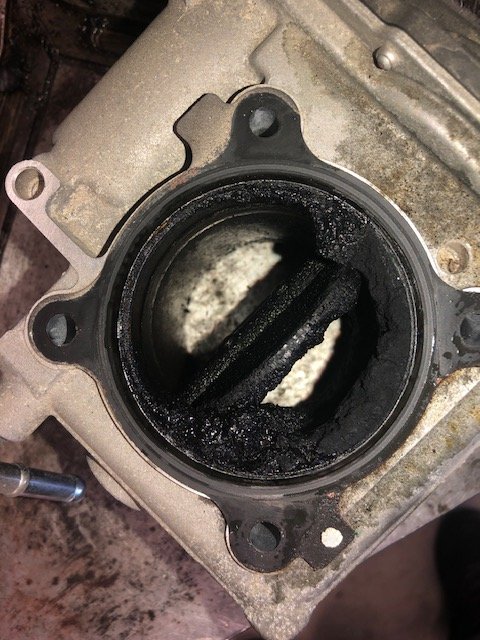

pozdrav vsem, Prilagam slike kako to zgleda ko je zabasano. Edina in pametna rešitev je fizično čiščenje(peskanje) kolektorjev in loput. Tiščanje po AC na 3000rpm ne bo pomagalo verjemi, še posebej če je že tako zapacano. Lahko se kvečjemu odlušči kak delec saj, in pade globje.....dodatne težave. Jaz sem to naredil spotoma v okviru vpoklica in reprogramiranje loput (nekaj takega) seveda mi je na servisu prijazno svetoval kaj naj naredim -in dobro da sem ga poslušal. Avto je res bil len-po čiščenju je avto precej bol odziven. Uredi čim prej . (moje mnenje) p.s. nastajanje teh oblog ne moreš preprečit, lahko pa z bolj dinamično vožnjo in višjimi obrati podaljšaš naslednji poseg čiščenja. lp -
