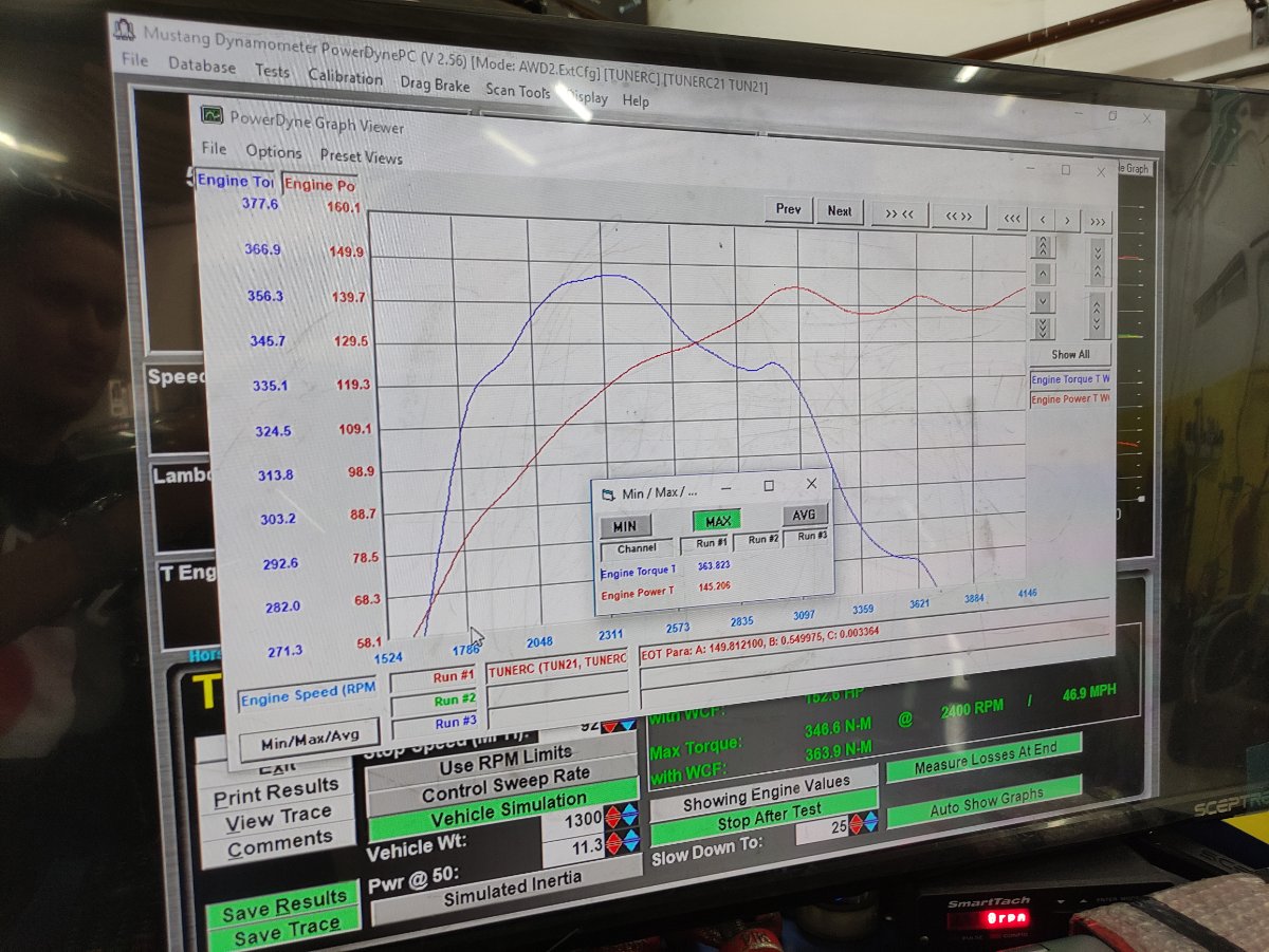

Da najprej razcistimo kaj je hotel alex povedati glede 175 konjskega motorja. Jaz imam po prometni 175 konjsko avtomatika. Na valjih (prilagam sliko) je bila maximalna serijska moc 152KM, povprecna (po treh power runih) pa manj kot 150. Avto ima 130tkm, res je da zadnjih 10tkm sem jaz delal 15km po obvoznici do sihta pa nazaj, prejsnji lastnik naj bi delal relacije. Tankam kjer mi je blizje, menjal sem podlozke in spucal cedilo pri 120tkm oboje v zelo dobrem stanju, to vem ker sem 2 leti delal pri Avto Pelko in dobro vem v kaksnem stanju znajo bit cedila in podloske. Z tunercem sva se malo podebatirala, ja lahko je tudi zapacan sesalni kolektor, skoraj sigurno pa je tudi dpf, ker ko je bil avto na valjih je eden od senzorjev za temperaturo ispuha pokazal 900 stopinj. Ja prav sem napisal devetsto stopinj celzija. Tukaj je edina mozna razlaga dpf, pac motor razvije doloceno moc in zaradi manjse pretocnosti in slabsega odvajanja plinov pride do tako visokih temperatur elektronika sama bremza motor in zato pri visjih obratih tako valovita krivulja. Se na hitro zakaj pri alex-ovi ni naredil tuning na recimo 180KM, ce se pogleda njegov graf pri serijski meritvi, rdeca krivulja bi morala iti lepo konstantno gor pa je ze malo popacena, pri cca 200KMje bila krivulja ze bolj moji podobna, moc je celo padla na 150KM. Torej recimo da pusti 180KM neko safe varianto, dpf bo vedno bolj zabasan, krivulja bo vedno bolj popacena in kmalu bo tako kot pri meni. Ker potem cipiran avto negre nikamor je seveda kriv majster ki je delal ciptuning... -
