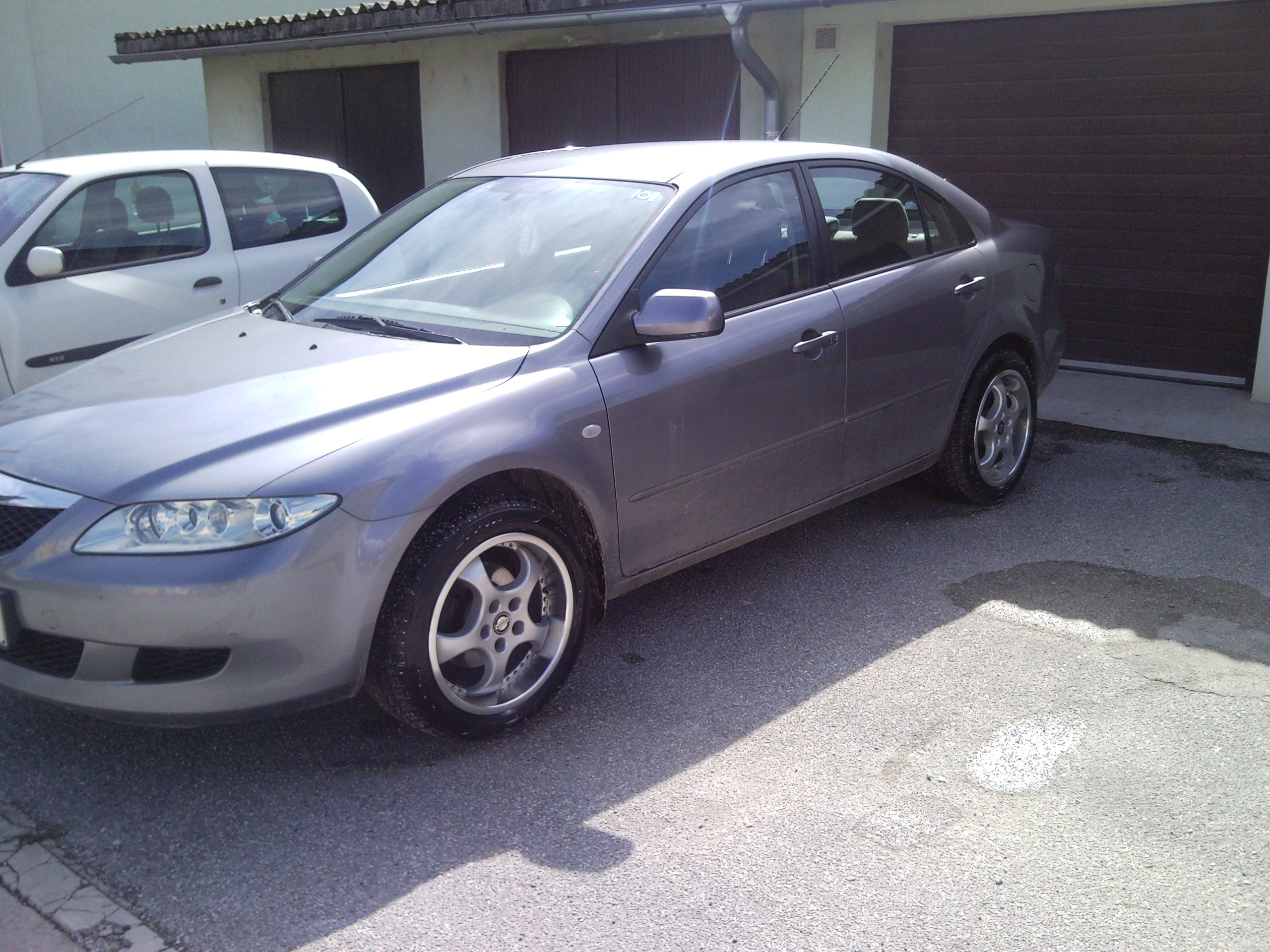

lita plati??a 17 col

Seveda da opti?no varajo. Se je kolega sam prepri?al Res je vsak ima svoj okus samo ko je videl slike mu niso bile usec ko je pa videl u zivo je pa spremenil mislenje ker avto res naredi ''bulco'' ker manjsi et je res naredil svoje samo malo preve? dvignjen je ... -

Evo avto je pri?el iz a3m-a robovi so povaljani in seveda feltne z et 35 so gor in ne drsa ve?, barva je ostala cela lak isto, zdy samo ?e za??ititi nazaj z gumi sprejom in operacija uspela aja pa ?e pokrov?ke za feltne sm dobu -

Sm ze naro?en pr a3m v ljubljani v cetrtek tako da gremo na krivljenje robov... je pa res da je et mau premajhen. ?tevec pa la?e za dobre 3 procente -

Za gume vem da je vi?ina napa?na. Zato imam 2 opciji ali et zmansat (podrejat feltne za 2-3mm) ali pa robove popraviti tako da tuki pi?em ?e je kdo imel podobne izku?nje.... in kaj predlagate -

V kerem smislu hecas? PS ne manjka mi veliko ker mi drgne gumo ?isto ob strani ko ni ve? profila torej ?e bi rezkal feltne bi moru sam za kaka 2 mm da bi et spremenu ali pa pa? ta rob zakrivil. Feltne so Autec, Z 807, 8J x 17H2, ET 35, LK5/114,3 Gume so pa gor Sava intesa 215 50 17 -

mi je prijatelj povedu da mi to odsvetuje ker mu je li?ar to delu in mu je lak po?il s ?asoma seveda.... ker to bi bila tudi meni najboljsa pa najla?ja kombinacija... naslednja je pa pol feltne drejat.. -
Pozdravljeni sem kupil lita plati??a 17 col in nisem vedel et-ja in mi sedaj zadnje gume ob veliki te?i in luknji drgnejo. Na forumu ne zasledim nikjer et od mazde 6 letnik 2004. moje feltne imajo et 35. Ker baje se tisti pleh da notr zakriviti pa potem naj bi bilo ok ali ?e podrejati feltne. Kak?ne izku?nje? feltne so Autec Z807
