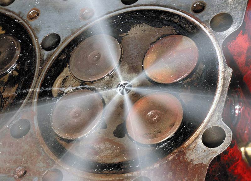

To pomeni, da bo ?la tudi skozi ?obo in zgorela, ali pa tudi ne v cilindru. Po mojem ni sporna faza vbrizga, sporen je proces po eksploziji, ko se na stene izgorevalne komore in tudi po delu injektorja, ki ?trli v njo postopoma lepijo ostanki izgorevanja. Tako nekako izgleda vbrizg. Na stenah in tudi le?i??ih ventilov se lepijo ostanki izgorevanja. Na 100.000 km se porabi okoli 6500 litrov dizla, ?e to podelimo na injektorje, pripada vsakemu cca. 1625 litrorv dizla. Torej obstaja velika verjetnost, da motor ne deluje ve? optimalno. Nekaj na ra?un saj na batnih obro?kih, nekaj na ra?un sede?ev ventilov in nekaj na ra?un pravilnega razpr?evanja injektorja. Zakaj torej ne bi te ostanke o?istili v zadovoljivem obsegu (idealno bi bilo mehani?no ?i??enje, vendar ni ekonomi?no) z nekim dodatkom za gorivo. -

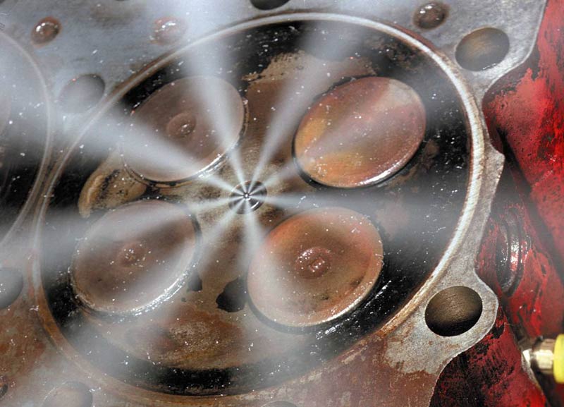

To pomeni, da bo ?la tudi skozi ?obo in zgorela, ali pa tudi ne v cilindru. Po mojem ni sporna faza vbrizga, sporen je proces po eksploziji, ko se na stene izgorevalne komore in tudi po delu injektorja, ki ?trli v njo postopoma lepijo ostanki izgorevanja.?ist injektor umazan injektor Tako nekako izgleda vbrizg. Na stenah in tudi le?i??ih ventilov se lepijo ostanki izgorevanja. Na 100.000 km se porabi okoli 6500 litrov dizla, ?e to podelimo na injektorje, pripada vsakemu cca. 1625 litrorv dizla. Torej obstaja velika verjetnost, da motor ne deluje ve? optimalno. Nekaj na ra?un saj na batnih obro?kih, nekaj na ra?un sede?ev ventilov in nekaj na ra?un pravilnega razpr?evanja injektorja. Zakaj torej ne bi te ostanke o?istili v zadovoljivem obsegu (idealno bi bilo mehani?no ?i??enje, vendar ni ekonomi?no) z nekim dodatkom za gorivo. -

Ne gre za umazanijo, to naj bi polovil filter. Gre za morebitno manj?o koli?ino vode in smolaste sestavine raztopljene v gorivu, ki ne zgorijo. Smolaste sestavine tvorijo usedline na injektorjih, kar ovira njihovo pravilno delovanje. Morebitno manj?o koli?ino vode aditiv ve?e na sebe on jo razpr?i po gorivu ter jo postopno izlo?i skozi ?obe v izpu?ni sistem, smolaste usedline pa postopoma topi, ker pa ima ?e mazalni u?inek, injektorji lep?e delujejo.Natezanje s softverom, mi nekako nakazuje, da ni v tem problem, saj se zadeva ne bi destabilizarala vsakih 2000km. -
