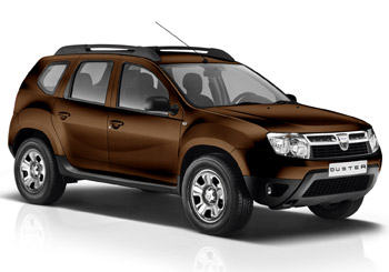

Sivka, na obzorju je nov tip SUV, ki bi se v tvojih pogojih najverjetneje dobro obnesel. Gre za preprostega in cenovno zanimivega Dusterja (Dacia). Zanimiv je za to, ker ima za razliko od ostalih SUV kratko prvo prestavo, ki nadome??a reduktor. Pri izbiri ?tirikolesnega pogona pa ima? mo?nost auto in loock. S primernimi gumami lahko premaga tudi kako blato, ?e seveda ni pregloboko. Prva pozicija pomeni avtomatski prenos mo?i na kolesa z oprijemom, druga pa zaklenjeno razmeje 50:50, spredaj zadaj. Ta "krpo", kot ga prevaja google, zmore marsikaj. ?e sli?ica: Tisti gumb ima res namen, ki si ga opisal, blokada limited slip pa ima omejene mo?nosti. Torej Mazda BT50 je terenski poltovornja?ek v pogojniku.
