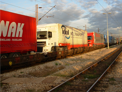

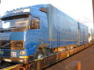

Omejitve najverjetneje ne pridejo v po?tev, oziroma so lahko kratkoro?na re?itev. Slovenija mora izkoristiti svojo logisti?no pozicijo, ki zaradi na?e majhnosti predstavlja zgolj eno veliko kri?i??e. Torej po vstopu v EU se je promet na na?ih cestah pove?al za nekajkrat. To ?utimo vozniki na svoji ko?i, ?e posebej na relaciji LJ-KP. Kot prvo bi bilo potrebno tovornjake spraviti s cest na ?eleznico. Drugo na skrajnjih koncih dr?ave Obre?je, Hodo?, ?entilj in mogo?e ?e kje napraviti logisti?ne centre, ki bi bili izpostave za pretovor tovora Luke Koper. Torej ?im ve? tovora spraviti po ?eleznici do teh logisti?nih centrov in tam natovarjati kamione, ki prihajajo po tovor v Luko Koper. Za tisti del kamionskega prevoza, ki je nujen pa organizirati prevoz skozi dr?avo po ?eleznici. Kamioni v tranzitu nimajo kaj iskati na na?ih cestah. Edini kamionski prevoz, ki se lahko po SLO cestah opravlja je tisti, ki je namenjen oskrbi Slovenije in njeni industriji. Seveda je potrebno pri renoviranju Slo ?eleznic odpraviti ozka grla, ki sedaj ne omogo?ajo prevoza kamionov po ?eleznici.
