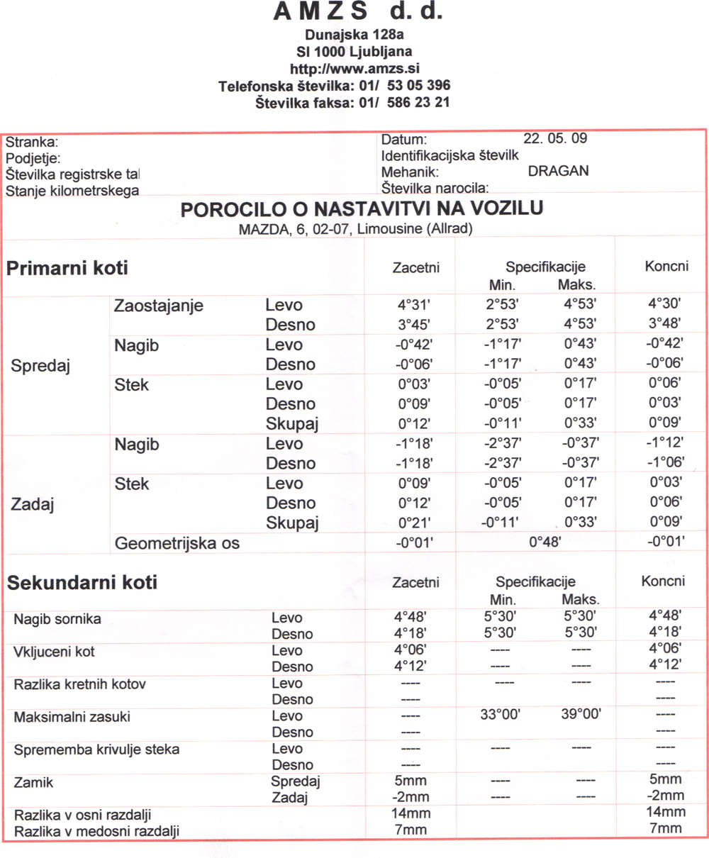

  1. Tu je izpisek iz optike, ?e se kdo spozna... Vendar to naj bi bilo ok, le avto ?e vedno vle?e. Gume so nove (Fulda Cart), vse z istim datumom proizvodnje. Morda pozna kdo kak?nega strokovnjaka za mazdo, ki si vzame ?as in se posveti temu problemu?
  2. Danes sem bil na AMZS in naredil optiko, vendar avto ?e vedno vle?e v desno. Peljal sem ga nazaj in povedal, da ni ni? bolje. Mehanik pa pravi da je vse ok, vsi prametri pravilni, nato pa je rekel, da so krive gume. Vendar gume so nove in imajo prevo?enih komaj kak?nih 1000 km. Pravi naj se vrnem in mi bo zamenjal gume, z leve na desno stran, vendar jaz v to ne vrjamem. Je to mogo?e?
  3. Lokacija ne igra vloge, samo da ne bodo ?elebajzeri delal, kot sem to ?e do?ivel.. najbr? pa se bom odlo?il za ?pan.
  4. Mazdo 6 imam 2 meseca. Kupil sem rabljeno l. 2004. ?e nekaj ?asa ugotavljam da mi volan vle?e v desno, vendar najbolj izrazito pri vi?jih brzinah (avtocesta). Prej?nji teden pa sem dal avto na optiko v BHS, kjer so ugotovili da mi levo kolo ostopa za 1,5 stopinje, vpra?al sem zakaj to ne popravijo, pa sem dobil odg. da oni lahko korigirajo le iztek koles in ?e eno malenkost, zaostajanje in ?e en nagib pa baje pri M6 ne gre spreminjati. Po tem posegu pa mi vle?e ?e bolj. Torej i??em strokovnjaka, ki bi mi, ?etudi mehansko, uravnal optiko, da le tega nebi ve? vleklo na desno. Kam naj se obrnem?

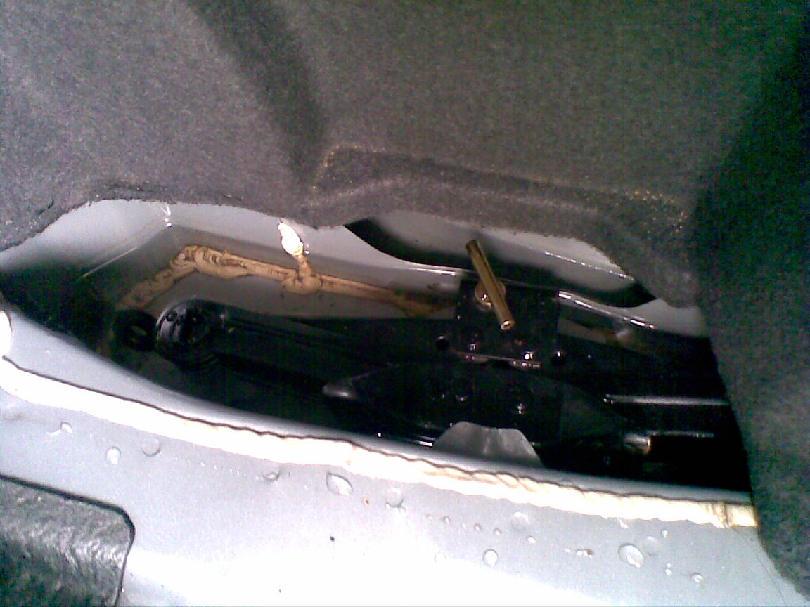

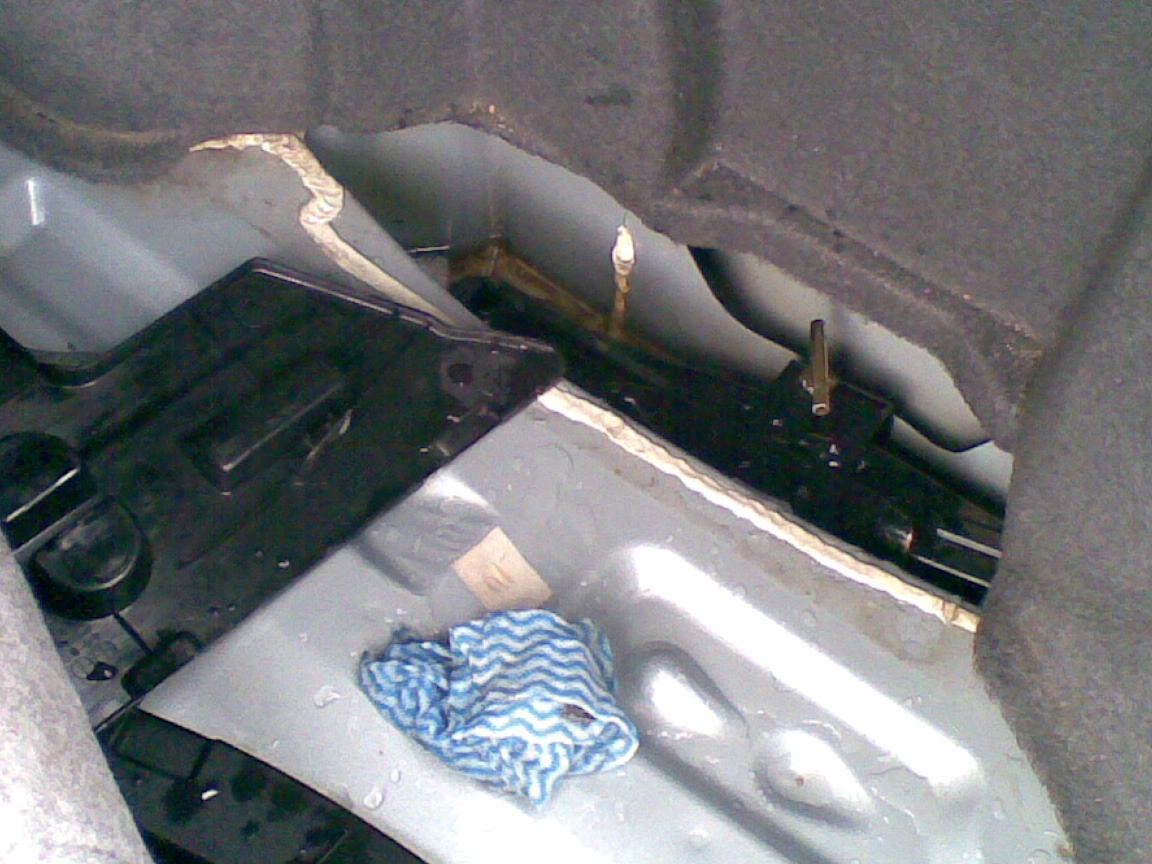

  5. Ja baje imajo eni res odprtino za odtok, sam dvomim da ma Mazda 6 tak?no re?itev... Hvala, zanimive re?itve si mi podal, najraje bi avto pripeljal kar k tebi na diagnozo
  6. Je pa res, da je prej?nji lastnik menjal zadnji odbija?, pa lahko da "mojstri" niso opravili tako kot je treba.
  7. nikjer ni ni? mokro razen v prostoru za dvigalko, prevleko pa zmaka, ker v ovinkih pljuska voda malo vn...Tko da najbr? tudi sledi barve ne bom vidu, ker so obloge suhe ?isto do gladine vode, od brislacev pa sigurno ni, ker bi di?ala po vitreksu
  8. V teh de?evnih dneh sem lepega dne opazil v prtlja?niku mokro prevleko, ki prekriva rezervno kolo. Ko sem raziskoval, sem ugotovil, da voda prihaja od spodaj, vendar ne najdem razloga zakaj in kje. Skratka dvigalka za avto je do polovice v vodi, kljub temu, da sem ?e 2x izpraznil ta prekat. Ima kdo kak?ne izku?nje s tem in kako bi to saniral?
