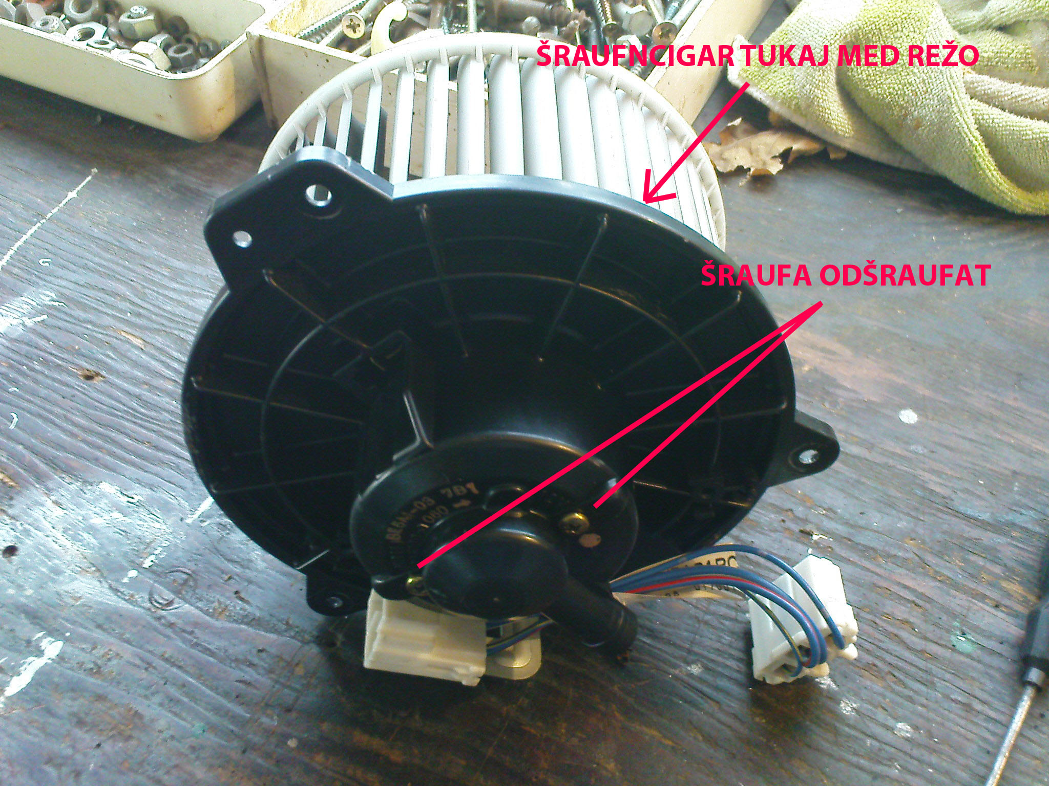

  3. Re?eno. Takole je ?lo: najprej sem spet od?raufal ta dva ?raufa (glej sliko), potem pa med re?o (glej sliko) zataknil ?raufencigar pa narahlo obrnil, da je re?a postajala vse ve?ja. Ko sem ga dovolj razmaknil je ?e popustilo vse skupaj in lahko sem lo?il ohi?je od motor?ka, ki pa se je ?e kar dr?al skupaj z ventilatorjem. To nisem hotel ve? pr?kat, tako da sem samo dobro spihal in o?istil, nato pa sem kar s parafinskim oljem namazal vse vrte?e in gomaze?e re?i, ki sem jih dosegel. ?al sem pozabil slikati v razdrtem stanju... No, pol sem ga vtaknil nazaj v avto in cviljenja ni ve?! Evo, tko ?e bo komu kaj pomagalo. Hvala vsem za pomo?, LP

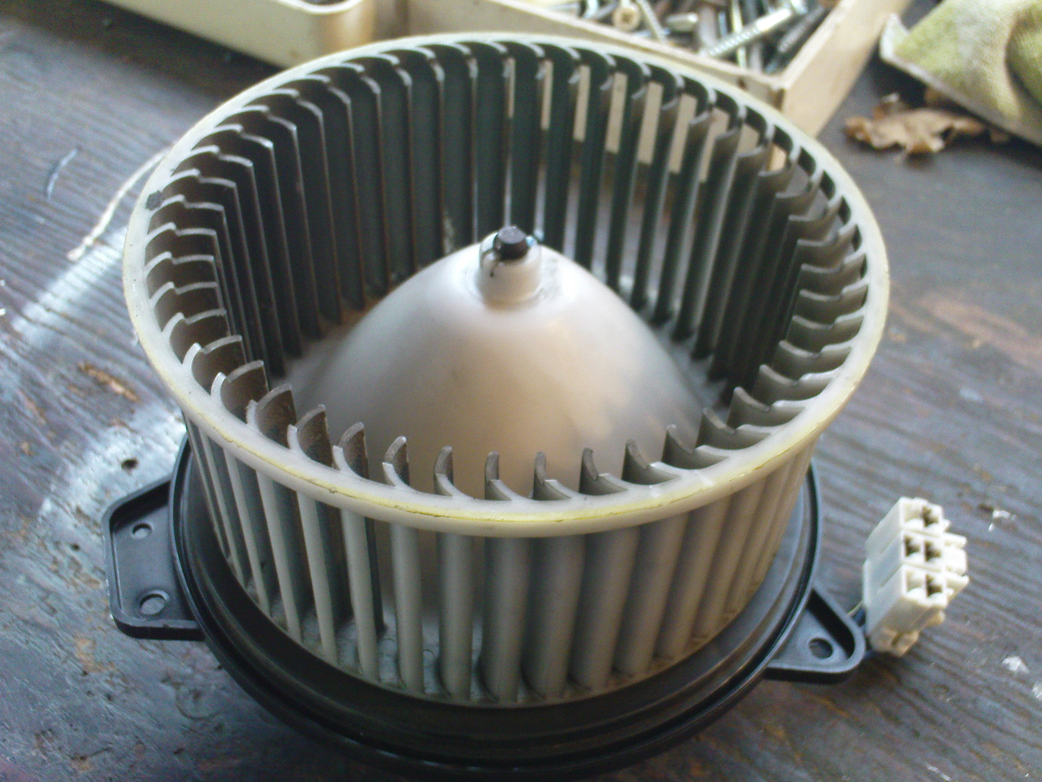

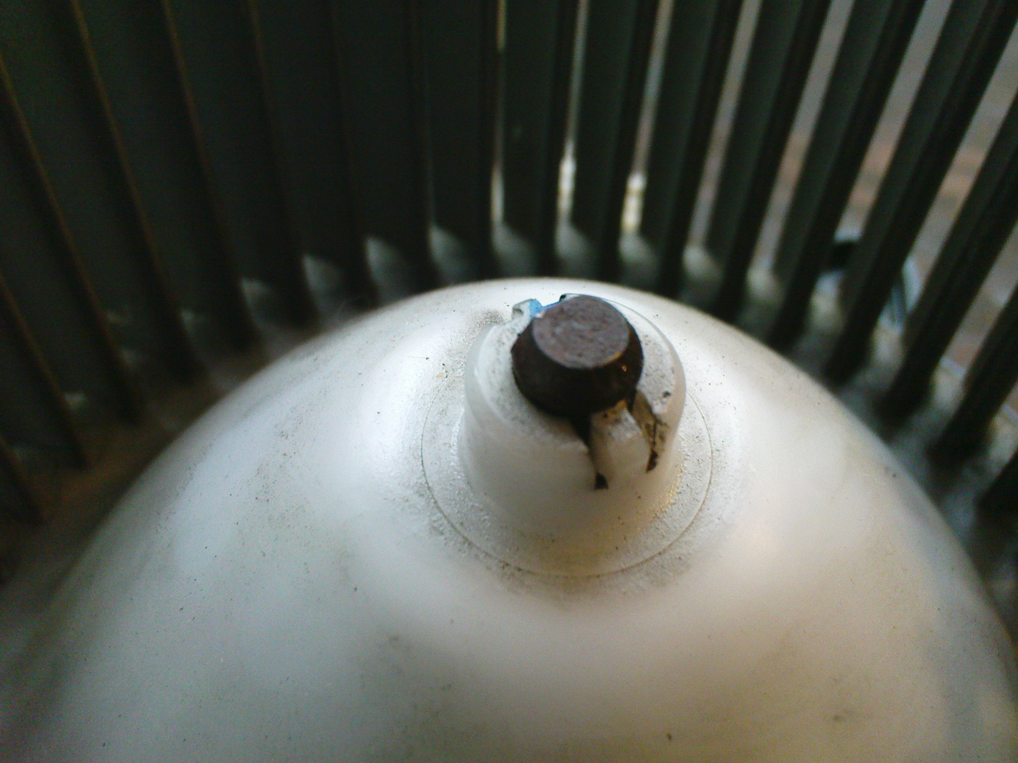

  4. Dan! Evo, ventilator sem na?el, odklopil, od?raufal in ga mam zunaj. Res ni ni? podoben tistemu v ra?unalniku Pa sem spet naletel na te?avo... ne znam ga razdret, no?em pa ni? na silo, da nebi kaj polomil... Pripenjam slike ventilatorja Posku?al sem s kle??ami prijeti ta ?tift na vrhu, pa se nikamor ni? ne premakne. Probal sem tut ta dva ?raufa spodaj od?raufat pa se tut ni ni? premaknilo. Ali naj pa? posku?am pihnit malo WD not pa bo mogo?e nehalo cvilit? :ne vem:
